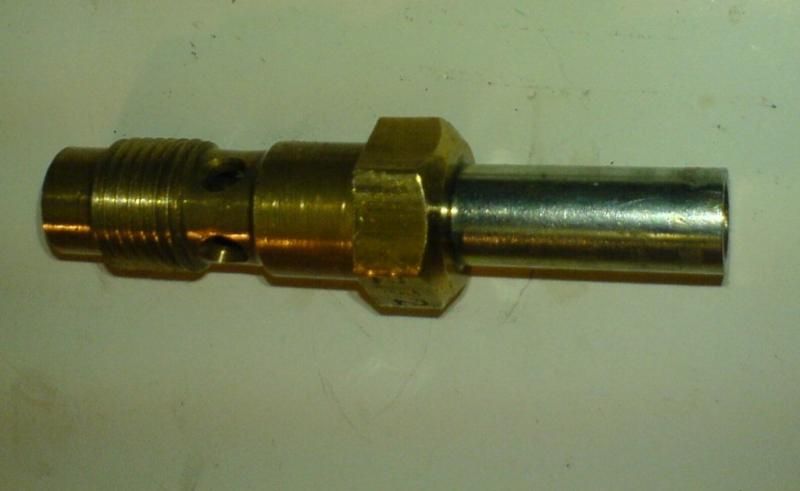

Как же получилась эта цифра? Скажу сразу больше никаких извратов с мотором я не делала, просто был ещё раз перекопан интернет в поисках истины.
Что было сделано:
- Был убран длинный впускной патрубок от мотоцикла, и мой псевдо "инерционный надув" ))), он же резиновый патрубок от камаза на впуске в карбюратор. Надо сказать, что с ними мотор очень плохо запускался на холодную.
- Установлен главный топливный жиклёр на 340, для этого рассверлил жиклёр сверлом 1,35 (проверяйте свёрла при покупке микрометром, до этого покупал на 1,35, дома при проверке оказалось на 1,5)
- И самое главное, это диаметр эмульсионной трубки, та через которую бенз от жиклёра попадает в смесительную камеру. В инете вычитал что при установке карба от Бурана на Вихрь проблем с максимальным ходом не было, нашёл отличия, а оно всего лишь в диаметре этой трубки на Буране он 2,92, а на К68-Д он 2,72. Такое сверло естественно я даже не искал, а взял кусочек шкурки и палочку и принялся за дело, в конце отполировал отверстие пастой ГОИ.
- Игла поднята на одно деление от среднего положения.
- Далее сборка и заводка. Холостые просто замечательные (можно получить 1000, но мотор неприятно дёргается, поставил 1300). Если учесть конечно, что опережение зафиксировано в максимальном положении. Заводится тоже отлично. Прогреваемся и выход на максимальные обороты. Ручка на 3/4 газа - 4600, двигаю в полный газ, мотор уверенно набирает обороты - 5100. Эх красота...на улице уже полночь, только луна освещает путь.

Про диаметр эмульсионной трубки читаю уже не первый раз...
P_Petrovich
12.09.2010
72
Украина-Чернигов
Разница в объёмах цилиндров требует больше топливной смеси путём увеличения отверстия жиклёра.
А для прохождения её через каналы карба требуется увеличения проходного сечения самого канала.
Если эти значения не существенные, что закладывается при разработке карба, то этим можно
пренебречь, но только не в нашем случаи.
Когда этого не делают, двигатель не развивает полные обороты и работает на обеднённой смеси
при полном газе что и приводит к выходу поршневой, свечей и подшипников.
Ещё раз, обращаем внимание на буквы на карбе, и делаем соответствующие доработки,
если оно Вам надо.

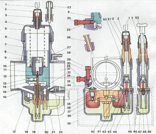

.... ни каких эмульсионных трубок на карбюраторе К-65 К-68 нет и не было ни когда.
... :hahaha:

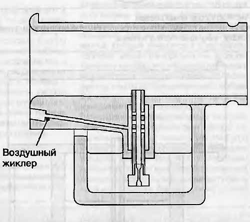

Вентиляция поплавковой камеры и переливная трубка. Давление воздуха в поплавковой камере должно поддерживаться на постоянном уровне. В ранних моделях карбюраторов поплавковая камера просто соединялась с атмосферой и трубка для вентиляции объединялась с переливной трубкой. При переливе топливо сливалось по этой трубке, что предотвращало попадание жидкого топлива в двигатель. В карбюраторах поздних моделей давление в поппавковой камере поддерживается равным давлению в воздушной камере. Трубка вентиляции и слива излишков топлива.
Эффект установки воздушного жиклера возрастает с ростом частоты вращения двигателя. В этом случае мы установим топливный жиклер, который обеспечивает корректную рабочую смесь при низкой частоте вращения двигателя (такой, который обогащает рабочую смесь при максимальной частоте вращения двигателя). Теперь, увеличивая диаметр воздушного жиклера, добьемся корректного состава рабочей смеси при максимальной частоте вращения двигателя. Возможно, этот процесс придется повторить несколько раз до тех пор, пока состав рабочей смеси не станет корректным во всем диапазоне частот вращения двигателя.
Вообще введение воздушного жиклера в конструкцию карбюратора позволяет решить несколько проблем. Есть множество способов смешивания топлива с воздухом. Мы можем изменять высоту, на которой подается воздух, изменять размер колодца. а также изменять количество и диаметр отверстий в топливном жиклере (такой жиклер называется эмульсионной трубкой),
размер эмульсионной трубки, а также точку выхода трубки в диффузор. Смешивание воздуха с топливом приводит к пенообразо-ванию, что облегчает перемешивание топлива с основным воздушным потоком, что, в свою очередь, облегчает полное сгорание рабочей смеси и улучшает чувствительность карбюратора. Когда топливо находится в виде пены, оно в меньшей степени, чем жидкое топливо, возвращается обратно в поплавковую камеру при снижении загрузки двигателя. Поэтому такой карбюратор быстрее реагирует на резкое повышение загрузки двигателя. И, наконец, колодец, в котором расположена эмульсионная трубка, частично заполнен топливом, которое находится близко к диффузору, поэтому двигатель более чутко реагирует на резкое ускорение.
Это просто теория выведена не нами и не нам её менять.
А это то что стоит в 68ом. ( в низу)

Откройте кран воды и вставьте в трубку откуда течёт вода карандаш (это будет игла ), как не регулируя
кран увеличить проход воды между стенками трубки и карандашом ? Только увеличив диаметр
самой трубки.
Позиция 18
  • 26,6 КБ Просмотры: 2 066
3 907
самой трубки.
Открутите ГТЖ и заведите двигатель, это даст возможность понять надо ли увеличивать диаметр распылителя. :hahaha:
О том что смешивание (эмульсия) происходит в нижней части распылителя мне известно, на карбюраторе К-65 К-68 имеется игла а это уже не открытая эмульсионная трубка с постоянным сечением а регулируемый распылитель. (разные вещи, однако)

На мотоциклах применяют комбинацию. В основе системы регулирования - механика, игла и распылитель. Эмульсионной трубкой или эмульсионным колодцем трубку назвать нельзя - по ней идёт чистое топливо, не перемешанное с воздухом. Никаких боковых отверстий, которые нарисовал Робинзон в своей схеме, нет и близко. Воздух, прошедший через воздушный жиклёр, попадает в пространство вокруг трубки и подмешивается к топливу уже на выходе топлива из трубки. Предварительное эмульсирование отсутствует.
Петрович, вот список мотоциклов для мотокросса и эндуро, кубатурой от 250 до 510: КТМ, Кавасаки, Сузуки, Хонда, Ямаха, Хускварна, Хусаберг, ТМ, Гас-Гас. Это десятки моделей с различными двигателями. Какие карбюраторы на них применяют? Веберы? Озоны? Солексы? Какое отношение автомобильные карбюраторы имеют к мотоциклам, карбюраторы которых мы обсуждаем?
А ответ простой. На ВСЕХ этих мотоциклах применяют один и тот же карбюратор. Keihin FCR. Различия в моделях, в диаметрах диффузоров и регулировочных элементах.
Разбираем, смотрим, пишем письмо Робинзону - а чего же ты, карбюраторный специалист, про современные ничего не написал? Накой нам карбюраторы 50-х и 70-х? Ну нет в распылителе никаких боковых отверстий. Как нет их в распылителях К-62,К-65,К-68. И получается, что рассуждения Робинзона о том, что эмульсия в трубке лучше отслеживает переходные режимы и менее инерционна - ерунда. По причине отсутствия таковой. Нет в трубке эмульсии. Там чистое топливо.

Был задан вопрос :
MIK сказал(а):
А что есть? Канал из воздушного жиклёра в трубку? Отверстия в трубке для входа эмульсирующего воздуха? А они есть хоть в одном современном карбюраторе? Может они есть в карбюраторах серии "К"? Может они и были в карбюраторах 50-х годов, но в современных - их точно нет. Как и в советских.
Получили ответ :
Weber, Keihin CVK, VE, VD, E14, Solex (солекс), Озон не ну не буду я тут все писать.
Так как не было уточнено какой карбюратор вы имеете в виду.
Вам предоставлен список карбюраторов использующихся на сегодня как в авто , мото, и водомоторной технике.
Мне жаль что из этого списка вы не смогли определить современный карбюратор лодочного мотора Хонда.
Там выше есть фото, может одному мне видны боковые отверстия ? Или это я не оттуда выкрутил ?
5. Чуть не забыл. Так есть претензии к Пэту Брэдену или нет ?

А теперь про отверстия на фото. Конечно эта деталь из карбюраторов серии "К".
Петрович, вопросы простые. Заходит ли воздух по этим отверстиям в трубку? Подмешивается ли к топливу в трубке? Образует ли воздух, прошедший по этим отверстиям внутри трубки эмульсию? Происходит ли то, что описано Робинзоном? Соответствует ли эта конструкция тому, что нарисовано и описано у Робинзона?
И есть ли вообще хоть в одном карбюраторе то, что нарисовано у Робинзона? На том рисунке, что над фото распылителя?
