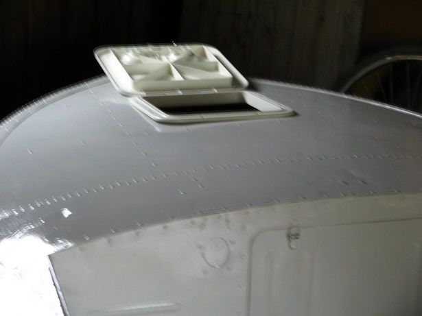

Разрешён до 30 лс. По покраске год лопатил инет и в итоге покрасил Интерноциональ Профеш.еналь.
На шильде до 30лыс.?... а покрашено реально хорошо! :good:

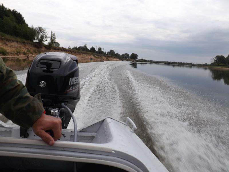

Здравствуйте уважаемые Водномоторники! Имеется вот такой корпус и одолевают меня сомнения выдюжет ли он мотор мерк F 30 M GA EFI , мотор на румпеле . Сам я весом 75 кг.
Выглядит достойно! :good: и движитель достойный! Думается будит летать на пяточке! :crazy: Комплект ОГОНЬ! :good:

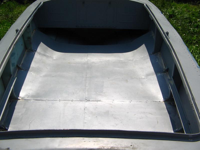

Мужики, такие вопросы накопились. Стоит ли красить корпус изнутри? И ещё, чем и как крепить поёлы, чтоб и снять без проблем и не гримели на ходу. Если кто востонавливал блоки плавучисти, то чем и как крепить их к бортам? Собираюсь использовать пенополиуритановые листы. Зарание благодарю! :)

IMG_0243.JPG[/attachment]Я у Обяхи пайолы заклепал наглуха ,при этом оставлял между пенополистиролам борозды для стока , сейчас с торцов носа и кормы заделаю полиуретановай мастикой как и примыкания пайоллов к бортам. Полностью герметичный как и носовой отсек при этом в носу будет люк.

Да в начале всё загрунтовал и красил при наличии остатков краски так как потом или заклею противошумкой(коврик китай) или правильным покрытием.

Спс что откликнулся :), но мне кажится что для дюрали глухой пол не айс! А если подтянуть клёпочки надоть? Иль воды накидало в непогоду? Дюраль влагу неочень то любит! Вот для АМГ, это да! С уважением!

Да согласен , поэтому и хочу сделать герметичный отсек под пайолами а так как внизу пенопласт который с верху прижат листами дюрали при этом увеличиваеться жёсткость днища.Под рецесом и бардачком пола нет,будет где воде скапливаться.

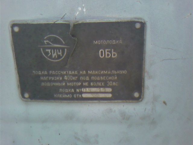

НиколайАллексеев Я штук 5 ЗИЧевских Обях 1 видел у всех на табличках 25 сил максимум. Это у ГАЗИСО там да до 30 сил.Сфоткай табличку своей лодки если нетрудно.

Вот у меня точно такая.Своей фото нету. По поводу дистанции на Обь.Выбор румпеля асознанный и так как до этого был комплект на румпеле поэтому о дистанции не жалею . При выборе мотора под румпель лишь беспокоила масса мотора при поднятии его и подумывал о 25 мерк EFI но отсуствие пмевмо-помошника GA поэтому приобрел F30 M GA EFI мотор легко поднимается одной рукой . Да прежде интересовался как на румпеле другие 30ки та же Хонда ну пусть полегче чуть . Так как лодка не большая то автокомпоновка для рыбалки для меня лично не подходит и потом это все лишний вес в лодке при котором скорость чуть за 40к . Поэтому меня лодка устраивает и о дистанции не думаю .

Пятишпангоутные Зички под 30 сил. Так говорят.

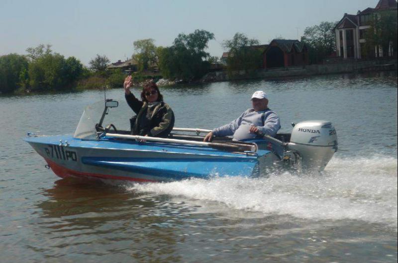

Все же Обь под дистанцией роет носом и тем больше ,тем больше тюнинга и груза это фото с соседней темы, извиняюсь у владельца, потом на глисере получше но скорости это не добавляет. На румпеле наоборот , на малом ходу и более при резвом старте корму притапливает но на глисере скорость получше и мгновенная реакция при маневре.

Вот насчёт реакции на поворот не соглашусь. Хотя может ощущение такое, что быстро реагирует, из за того, что инерции нет, лодка пустая.
У меня при повороте наклоняется внутрь и летит по поверхности бортом вперёд. Если не сбавлять газ, конечно. На малом то вертится кормой вокруг носа.

НиколайАллексеев Ну что неговари дистанция есть дистанция .На твоей аве видно на нетралке от веса мота и тебя лодка стоит уже коброй . Я предстовляю как ты в глисс выходиш.А када на дистанции мот то развесовка супер лобовичек комфортненько ветра нет прикуривать можно да и мошек ненадо глазками ловить.Да и думаю что на полном ходу при резком перекладе румпеля на полную до упора ты просто перевернешся .А на дистанции нет .Как то так.

Илья ну ты фантазер! На нейтрале лодка почти горизонтально . На глис я выскакиваю, да в одного кобра 3-4 секунды.
