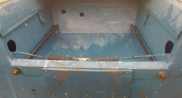

Транец держит мертво, получается круговой каркас и нет нагрузки на рецесс.

Спосибо за фоты, задумка хороша, ток у меня в боках рицесса по обе стороны дверци распашные как на прог 2, :( у меня остался от старой казанки с транца накладка из дюральки 3 мм от верха до низа + шпильки и уголок иеется люминевый с полкой 50 мм :good: папины запасы. Ещё есть фишка у Обь М выпуклый транец, такакя конструкция сама по себе неплохо справляется с нагрузкой. Так что думаю пару шпилек, уголок да и хорош наверно, на счёт нижней части транца незнаю, усиливать нет, рекомендаций небыло, есть мысли? :?

Нижнию не надо,нагрузка на верх транца. Удачи!
Так сделано например на Обь-3. Фото из интернета.

Крепленик к рецессу, а это не айс. Стяжки в нагрузку давят. а так, кто как хочет лодку и эксплуатирует. ИМХО конечно!

Саш, там с обратной стороны наверняка толстый алюм/дюраль уголок, ну или швеллер :good: .. хотя я б отверстия выше сделал :pardon:

Дима, это в курсе, что подложка есть, просто рецесс сам крепится. А вообще, для тридцатки это не актуально. Все зависит от эксплуатации, перевозки на прицепе с мотором и т.д..Это делается что бы не оглядываться на зад, если еще когда назад пути нет. А так мног вариантов усиления транца, тока придется поку рить несколько сайтов. Всем удачи!

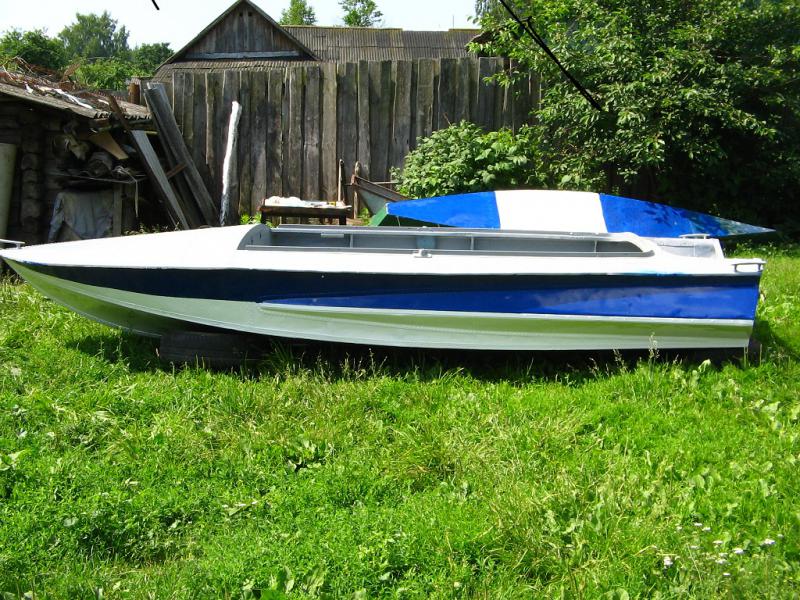

03.10.2013
187
Рогачёв Беларуссия
Обь,кяк ANGLER PRO.
Вихрь 30 Ветерок 12 МЕ F30 M GA EFI
Здравствуйте уважаемые Водномоторники! Имеется вот такой корпус и одолевают меня сомнения выдюжет ли он мотор мерк F 30 M GA EFI , мотор на румпеле . Сам я весом 75 кг.
908
Хороший ЗиЧевский корпусок до 25ти лыс. .... покрашеный :D ... везёт :)
