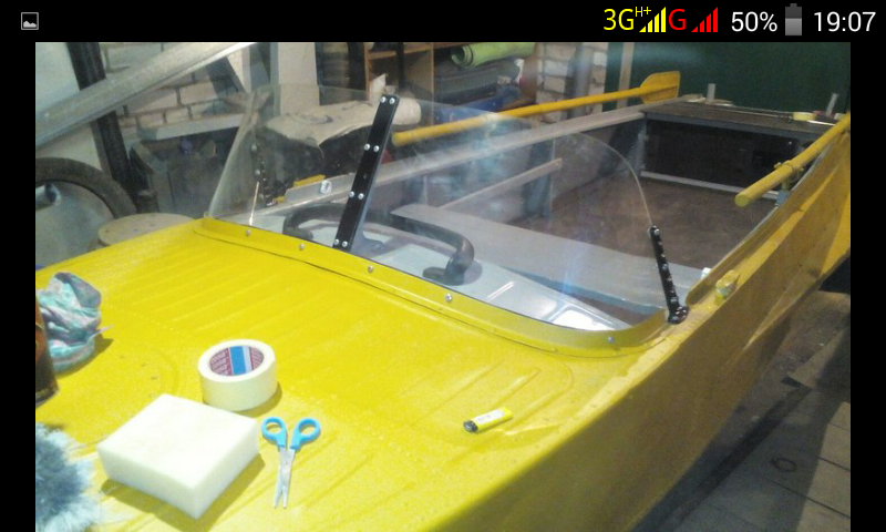

Припёр сегодня домой оргстекло! 3 000х750 мм.Будем делать остекление!
Вкруговую? :)
Толщина какая ? У меня на снегоходе стекло примерно 3 мм.но довольно гибкое.какой нить поликарбонат или лексан или еще какая херь-вот такой бы где спроворить.Говорят с ним рекламщики работают.там и надо рыть.Удачи :crazy:
Как вариант :hahaha:
Дружище подогнал. 3 мм толщиной.Буду рамку колхозить,чтоб пожёстче конструкция получилась.

Добрый день! Очень интересно про рамку и стекло, так как сам хочу такую сфулиганить. Рамку из чего сделать можно?

vadik max у меня есть "П"-образный профиль из аллюминия.Попробую из него согнуть

У мебельщиков есть алюминиевый профиль побразный рамки для зеркал им делают в шкафах . Так вот я думаю согнется ли он в 2 плоскостях в одной точно гнется .

Нет,ну гибочные пропилы однозначно нужно будет делать.Без ни ни как.
Есть ещё мысль: трубка из нержи,10 мм в диаметре,если длинны хватит,то попробую её распустить на рамку.

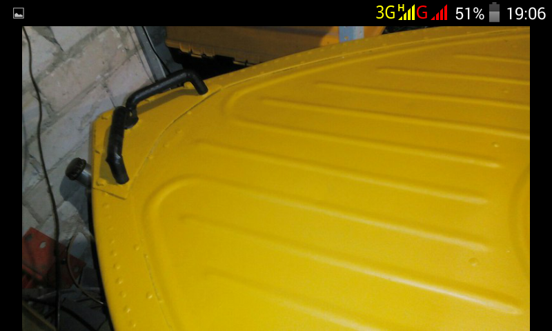

Что-то задремала темка.И так: Казу свою зачистил от старой краски,немного расстроился состоянию форштевня и рукожопости предыдущих "хозяев",но,в целом, всё исправимо и поправимо.Ладно,это всё проза.Мятинки небольшие присутствуют на бортовой обшивке,в районе носа,гораздо выше ватерлинии.Думаю,что от неаккуратной "парковки"...... Так же не понравилось:усиление носовой части уголком из нержавейки,по верхнему уровню,с применением "черных" болтов,отсутствие носовой рым-ручки (возможно не правильно называю,прошу прощения,новичек).Зато транец усилен от души! Крайний владелец,тот ещё нарушитель- бракоша,гонял её под 30-м вихрём. Теперь о плюсах:стрингера,шпангоуты и бимс в идеале.Правда на верхней (носовой) палубе,перед лобовым стеклом,со стороны кокпита,пробита и плохо приклёпана поверхность.Но это уже тоже решено. В данный момент такая проблема.Хочу ДУ и всё тут! Почти всё в наличии есть.Но самая большая проблема - это подключение калужской "машинки" к Москве 25А.Мотор в идеальном состоянии(ну кроме всех РТИ). Весь мозг сломал,как её (машинку) подключить???? Рычаг на ДУ один,а нужно,чтобы управлялся "газ" и три положения трансмиссии.РебятЫ-други! Выручайте! Не хочу на румпеле её "катать"! Кстати "рулевое от "Казанки М",родное досталось.

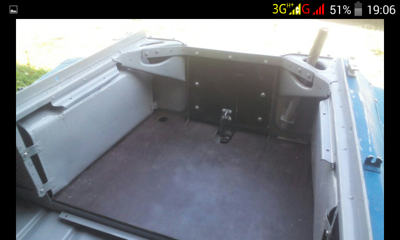

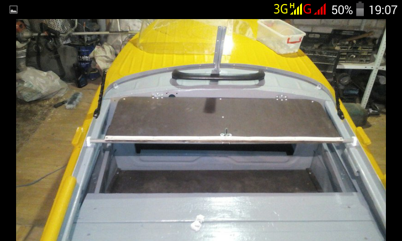

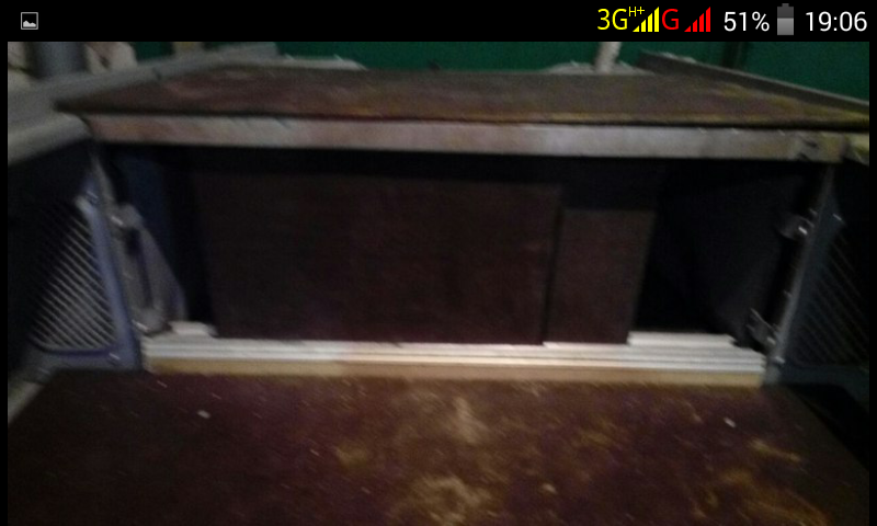

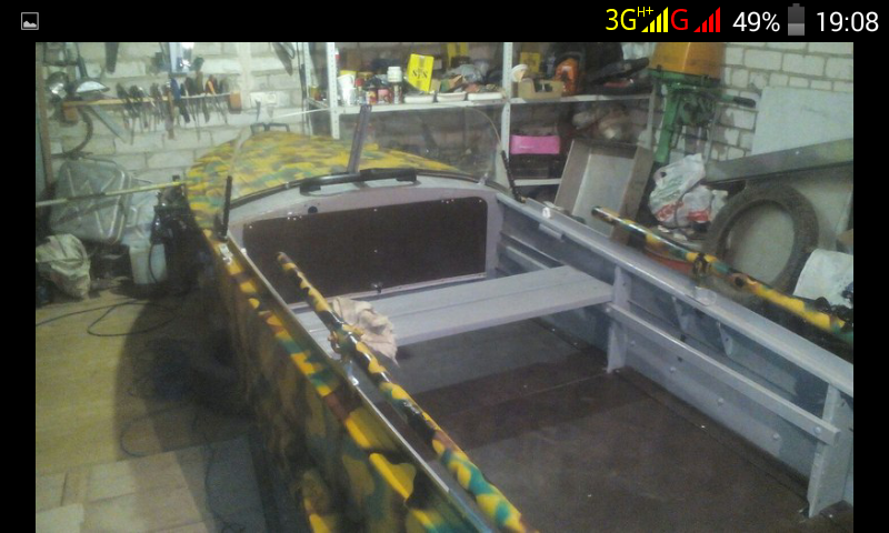

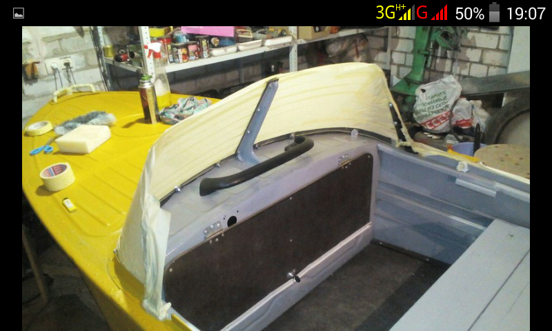

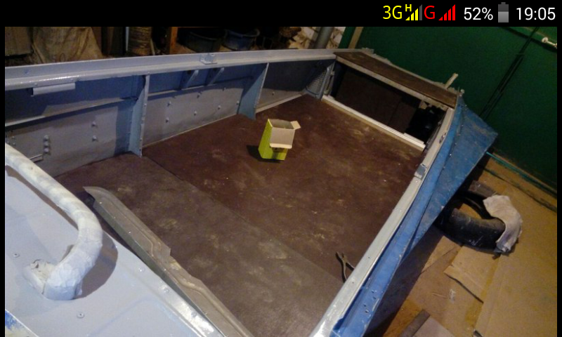

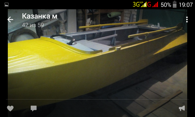

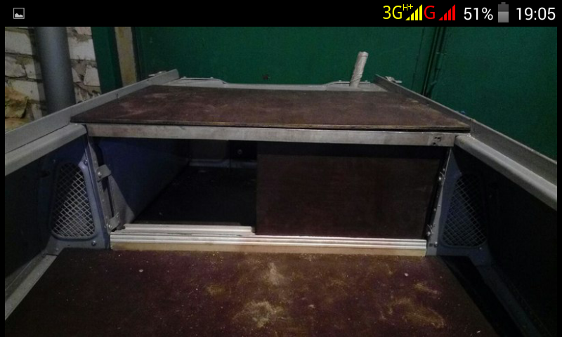

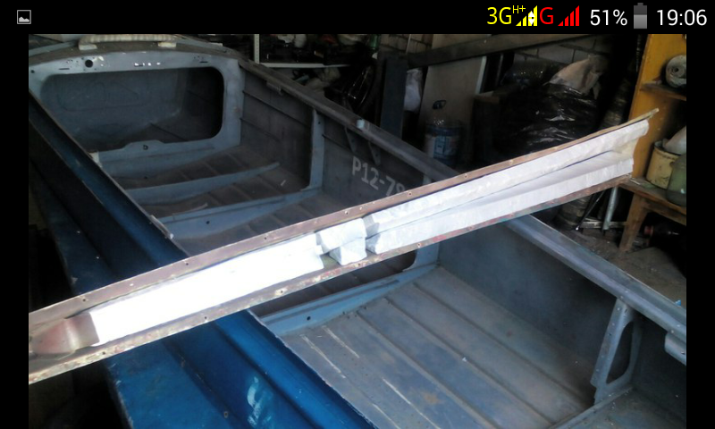

Привет всем! Сезон почти весь отгонял, ещё месяц и моя метёлка будет лежать вверх пухом на берегу. Свой отчёт я затянул, не было времени просто. О главном: заполнил я були пенополистиролом, обтянул его пищевой плёнкой для надёжности. Транец внутри из бак фанеры 18мм, под ней 5 мм резина и герметик, снаружи бак фанера 9 мм, а под ней тоже обильный слой герметика. Сделан задний рундук из 9мм фанеры и алюминиего уголка, постеляны слани и усилены алюм уголком, пришлось стелить из 4 секций в кокпите...будут ещё фотки.
Александр Бузин
31.03.2012
935
35
РТ Зеленодольск
"Казанка-М"
Ветерок-8э, Tohatsu M18
Ещё вот так;
Александр Бузин
31.03.2012
935
35
РТ Зеленодольск
"Казанка-М"

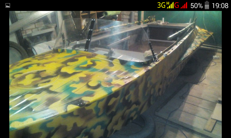

Работы близятся к концу
