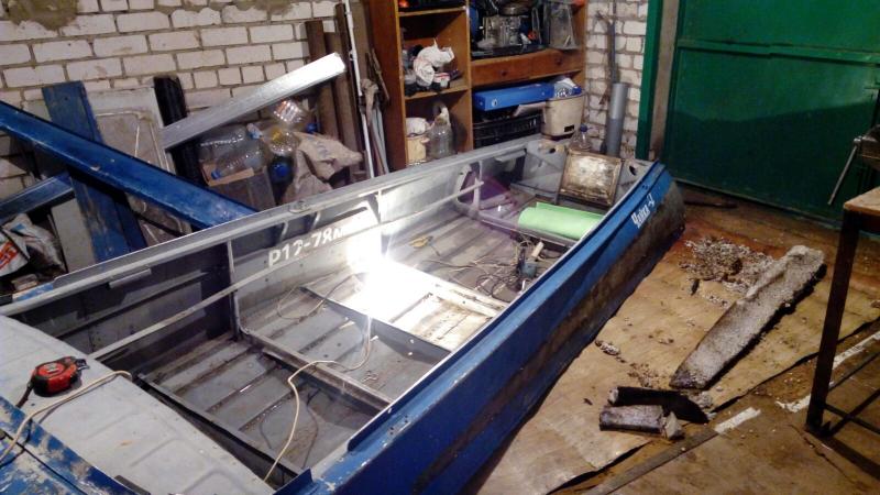

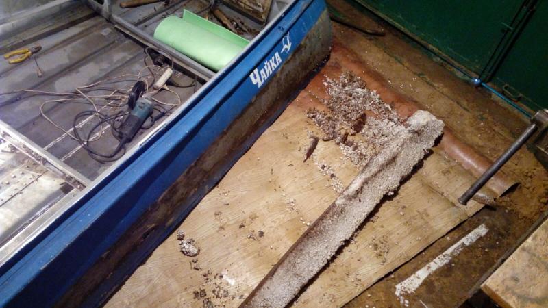

Привет друзья! Давненько я к вам не заходил, извиняюсь :roll: . Ну что, думал гадал и решил всё таки оставить для рыбалки и охоты свою кастрюльку. И как всегда вдохновление приходит после просмотра интересных статей по востанновлению онной и красивых фото и видео отчётов..., чтож! ..обратного пути нет и раз уж решил дойду до победного. На днях привёз с лодочной станции свою лодченку, хочу облегчить, покрасить, сделать не которые удобные штучки для комфорта. Соответственно без вашей помощи не справлюсь, особого опыта в этом нет, так что любые советы и нарекания воспринимаются как повод задуматься, а правильно ли..? По возможности буду выкладывать фото и видео отчёты кому интересно, а пока вот что сделано.

И сразу вопрос, чем заполнить були? Склоняюсь к двум вариантам:
1. Пластиковыми бутылками с добавлением в них соды и уксуса для создания давления, чтоб потом не щелкали от перепада температур.
2. Таким же пенопластом что и был, но только обернув его в пищевую плёнку и запояв её строительным феном, чтоб не мокла.

Гарантия что не напитается водой это то что это пеноплекс.Он гидроскопичен то есть воду не впитывает.Не давно была казанка в ремонте ,так у неё були из АМГ и у транца крышки булей проваренны,а не склёпаны.Так же имеются сливные пробки,а внутри пустые.

Он НЕ гиГроскопичен, поэтому не впитывает воду. Ну как не гигроскопичен, его поры закрыты на 90%. А пенопласт имеет закрытые поры 15% ( цифры точно не помню). Именно поэтому более тонкий пеноплекс держит такую же температуру как и более толстый пенопласт- считай пенопласт "насквозь продувается".

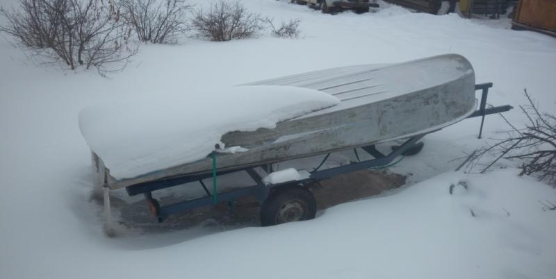

Ситуация сходная.Лодка 75 года выпуска.есть куда руки приложить.В тепло ее разместить возможности нет.Заниматься ей буду весной.как снег сойдет.Пока лежит на прицепе вверх килём.грусная такая.Прицеп закончил перед снегом.еще не обкатал

Да особенно нечего рассказывать.тем более есть спецальная тема.констрюкция уже стала традиционной.многие так делали.Фоток процесса не делал.Рама из профильной трубы 40*80.задняя и средняя поперечины рамы 40*60.Балка из толстостенной трубы.ступицы-08.крылья -металл.привареные.Рессоры уазовские 469-го убавлены до 6 листов.Амморты поставить не успел-решил попробовать без них.заскачет-поставлю какие нить.Прицепное под фаркоп УАЗа.Тягачь у меня -"таблетка".лебедку пока не ставил-попробую обойтись без нее.Развесовка получилась удачная-с лодкой на месте нарузка на фаркоп примерно 25.Это без мотора на транце.мотор планирую возить в УАЗе-лодка даалеко не новая.надо пожалеть ейный транец.Снег стает -сфотаю.

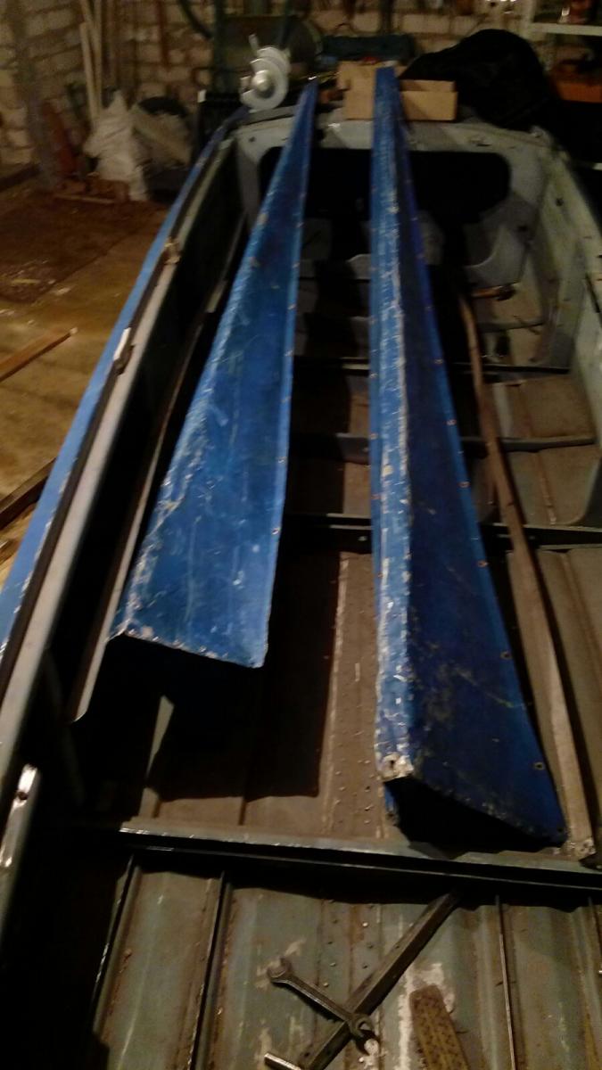

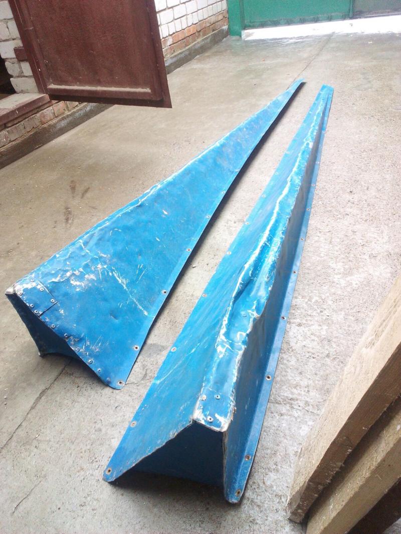

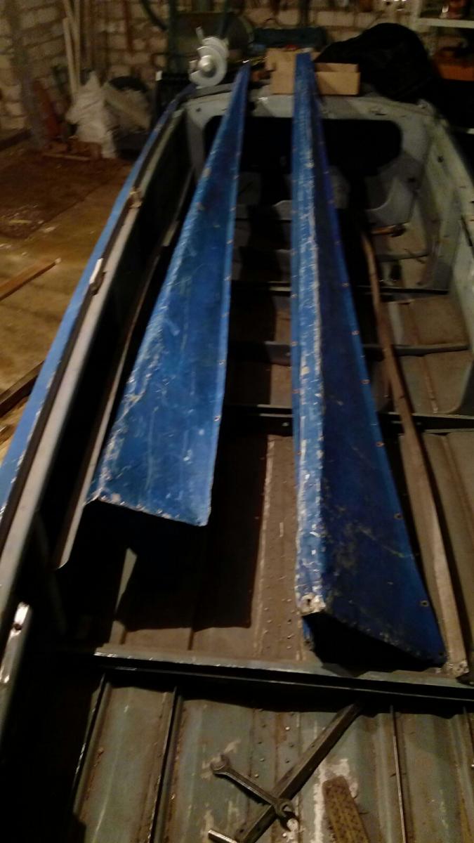

Выкроил немного времени, вот такие мятые були у меня стояли, с такими покупал:
Пришлось выравнивать, выбивал долго и усердно, пока получилось вот так:
Ещё по мелочи снял уголок на котором лавки крепятся, надо менять, снял обод на который крепиться стекло, надо выравнивать и переклёпывать заново, сегодня нашёл в магазине экструдированный пенополистирол,правда толщина всего 5 см, буду забивать его в були, бутылки не хочу..
