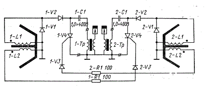

247879
вот эта схема + маховик москвы 10 ну и соответствено база МЛ 10 2 с

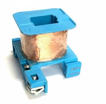

Без токарки обходится, но слесарка всегда небольшая нужна. Катушки можно и готовые недорого приобрести от магнитных пускателей.

Ну так. Я вариант из катушек пускателей и катушек зажигания со встроенным коммутатором от Сузуки использую давным давно на Ветерках. Себе на Москву тоже планирую поставить когда дособеру мотор. Также ничего не надо пересверливать. Получаются независимые каналы, и один цилиндр всегда точно довезет, хотя пока еще ни разу не встречались случаи умирания таких зажиганий. Совсем экстримальное зажигание из катушки от триммера. Либо много слесарки с подтачиванием центрального полюса магнитопровода чтоб катушка дешевая налезла, либо брать дорогую у которой окно катушки большое, но все равно высверливать родной триммерный магнитопровод надо.

Смотрел я эту катушку она от пускателя на 220 V, у нее окно для магнитпровода в размер с окно "вихревского" зажигания МВ-1. Даже наматывал одну катушку на Вихря, но там уши на каркасе катушки карявые, спиливать нужно. Да и провод тонкий, как мне показалось, отмотать не получиться, если не изменяет память он пропитан чем-то, я его вырезать замучился.

Нормальный там провод у катушек, если не самый дешман китайский или не от ПМ-12. Окна у катушек действительно большие, но все нормально ставится с дополнительными пластиковыми клиньями для распора катушки на магнитопроводе.

возможно это была
Возможно это и были ПМ 12

Самые беспроигрышные от ПМЕ-200. Там точно медный провод достаточной толщины и 4650 витков у катушек на 380 В. Только их пропитывать надо т.к. там просто провод намотан без всякой пропитки. Последнее же время использую катушки от Сузуки Сепия/Адресс т.к. они меньше нагружают катушки генераторные и легко работают с дохлыми катушками от пускателей. Еще и компактнее и распространеннее катушек типа Сузуки Ран они в итоге оказались.

Не понял, как одна обмотка?
Просто одна обмотка. Посмотри схему. Это типа схемы №3, но проще и надежнее. Уже люди повторяли и я поставил на несколько моторов. Но с маховиком Ветерка не работает адекватно. С маховиком Москвы работает замечательно. Причем можно использовать в одноканальном варианте, если кому это интересно.
