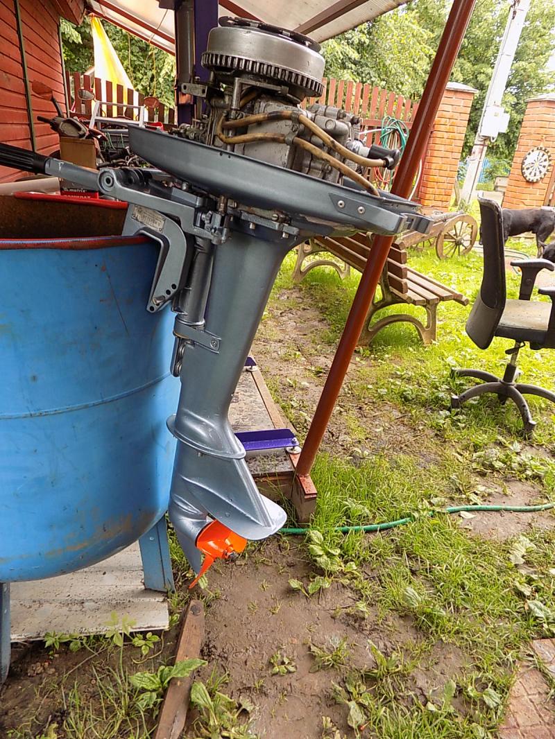

Покрасил, 2 дня выждал, чтобы отпечатков не оставлять, собрал. Теперь бы крышку и стартер найти, дифицит, однако!! :shock:
9 546
4 745
Re: Как качественно покрасит лодочный мотор Ветерок?
:) Моторчик смотрится классно! Дай бог чтоб и работал как выглядит! :good: НО вот пушечка у входа смущает.Да и "кабанчик"рядом не хиленький! Просто так в гости не зайдёшь! :shock: :jokingly:

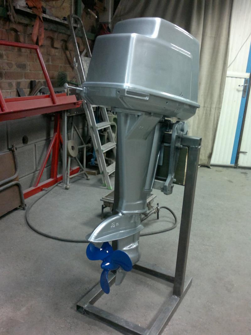

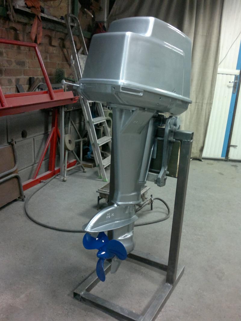

;) Красил своего Вихря по такой же технологии,но немного другими материалами(краска !мобихел,лак мира.)Сезон подходит к концу.Краска держится отлично! :good:Фото целиком не нашёл,но в теме "фото вихрей" есть.
9 546
4 745
:) Вот нашёл для наглядностиЭто только после сборки,а как он сейчас выглядит фото будет после выходных. :pardon:
