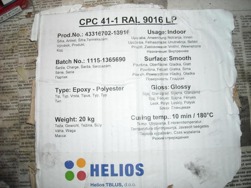

танкист вот как раз то я очень дотошный и " кастрюльная " краска порошковая как раз существует, ну не в прямом смысле а для внутрених работ! вот вам фото упаковки порошковой краски которой красят у меня под боком. грунтовка гф ваще не стояла рядом для покраски алюминия. изначально былло 2 варианта покраски- порошковый отметается,и идя на поводу своей здравой логике что покраска летательных апаратов по сути своей должна быть отработана то буду искать вернее уже нашел военпромовскую грунтовку и насчет технологии еще поспрашаю у своего товарища который там работает( на авиаремонтном) это наверно све же будет правильней! ну а стырить мотор так мне как то в голову не приходило что егго стырят- с гаража так и не покрашеный могут стырить а на водоемевряд ли.pohlebaeFF а вот по моим накопленым с источников данным эпоксидная грунтовка на алюминий ложиться только после кислотных грунтовок типа вл -02 вл 083 и вк. потому у вас все и отслоилось предположительно.

Бог ты мой, это чем там работают парни у вас :shock: Что совсем всё так плохо? ВЛ-02 это то же авиа технологии только начало 20 века. Разрабатывался этот грунт именно для авиа позже пошел в другую промышленность и быт. ГФ это не паспортное применение а практическое проверенное от того и говорю. Тут ведь варианты спрашивались я ответил на выбор от мала до велика. Ну раз авиа так авиа, будем ждать результат. :yes:
