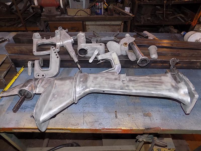

Начал покраску своего Ветра. Ногу отчистил болгаркой с чашкой из толстой проволоки, потом пескоструйкой где не подлез болгаркой и где подлез тоже, для лучшего заматерения :) .
Первый раз применил купленную год назад пескоструйку, понравилось. Надо будет ящик теперь сколотить, а то расход большой.
загрунтовал кислотником Реофлекс, Далее пойдет Новол акрил 2К металлобаза Сиккенс и лак тоже Новол акрил 2К

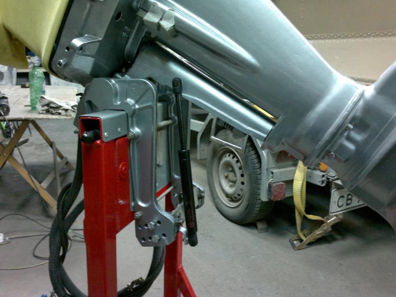

Прошу прощения за офтоп... а амортизатор на ноге от чего? И помогает поднимать ногу? :roll:

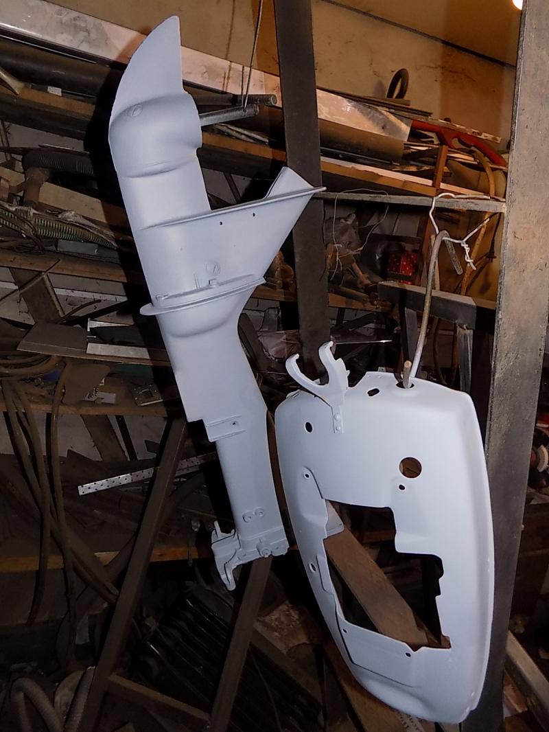

Загрунтовано. Ждем до завтра. Главное - не торопить процесс, пусть и руки чешутся.
Как сказал один знакомый - весьма хороший маляр строительный - чем больше раз ты подходишь к стене и чем дольше перерывы между подходами тем лучше результат.

Прошу прощения за офтоп... а амортизатор на ноге от чего? И помогает поднимать ногу? :roll:[/quote]
:) С Калины кажется.До половины хода поднимаешь(легче в половину) дальше сам идёт. :good:
