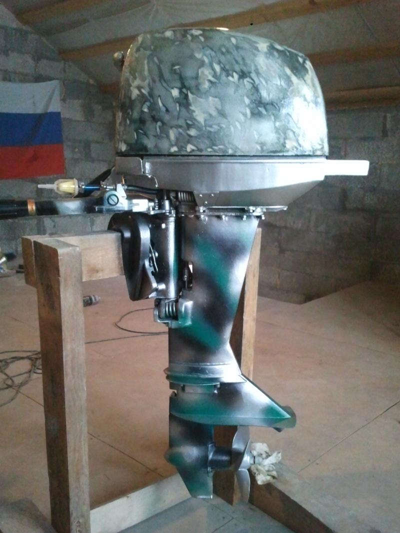

леонидыч - грунт я купил в лабазе, который торгует автоэмалями. и то купил еще осенью потому, что он ведь подорожает. был бы рядом вертолетный завод - предпочел бы ВП краски. есть не далеко рембаза - но там охраны чужой нагнали не занести не вынести. вот попробую гражданским покрасить :)
фото нужны? красить Москву буду.

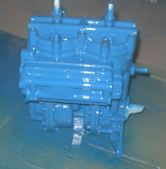

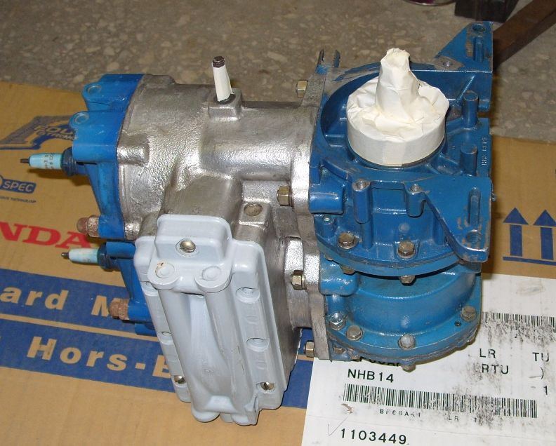

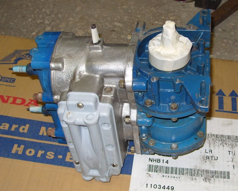

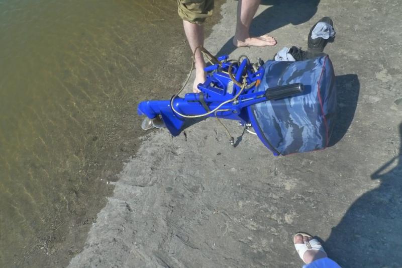

Не Ветерок, конечно, но вот результат покраски:
Это уже всё запечёное, на всякий случай.

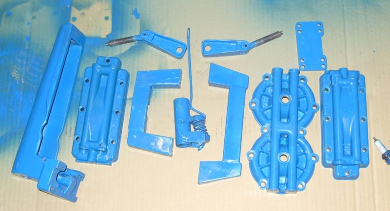

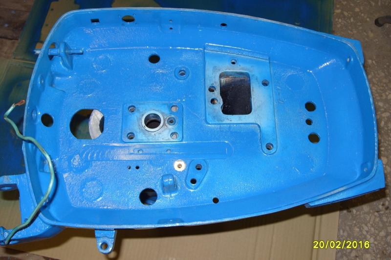

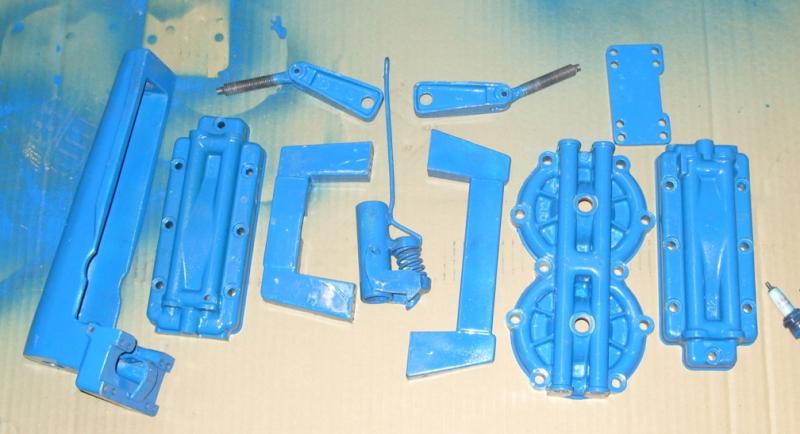

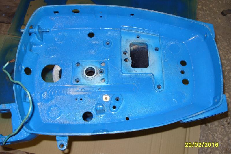

А это сегодня. Подготовка к покраске:

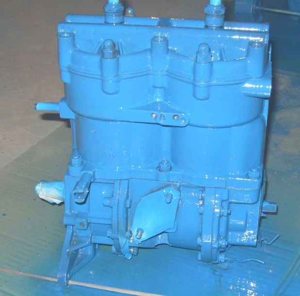

Это после покраски:

Краска эта сейчас подорожала. Баллончик стоит 700 рублей. На весь Вихрь двух баллончиков хватает с лихвой, ещё остаётся на будущее - коцки закрашивать.
Закончу с Вихрями и лодкой - возьмусь за Ветерки.
Снаружи так же синим покрасить, а изнутри приколоться - красным.

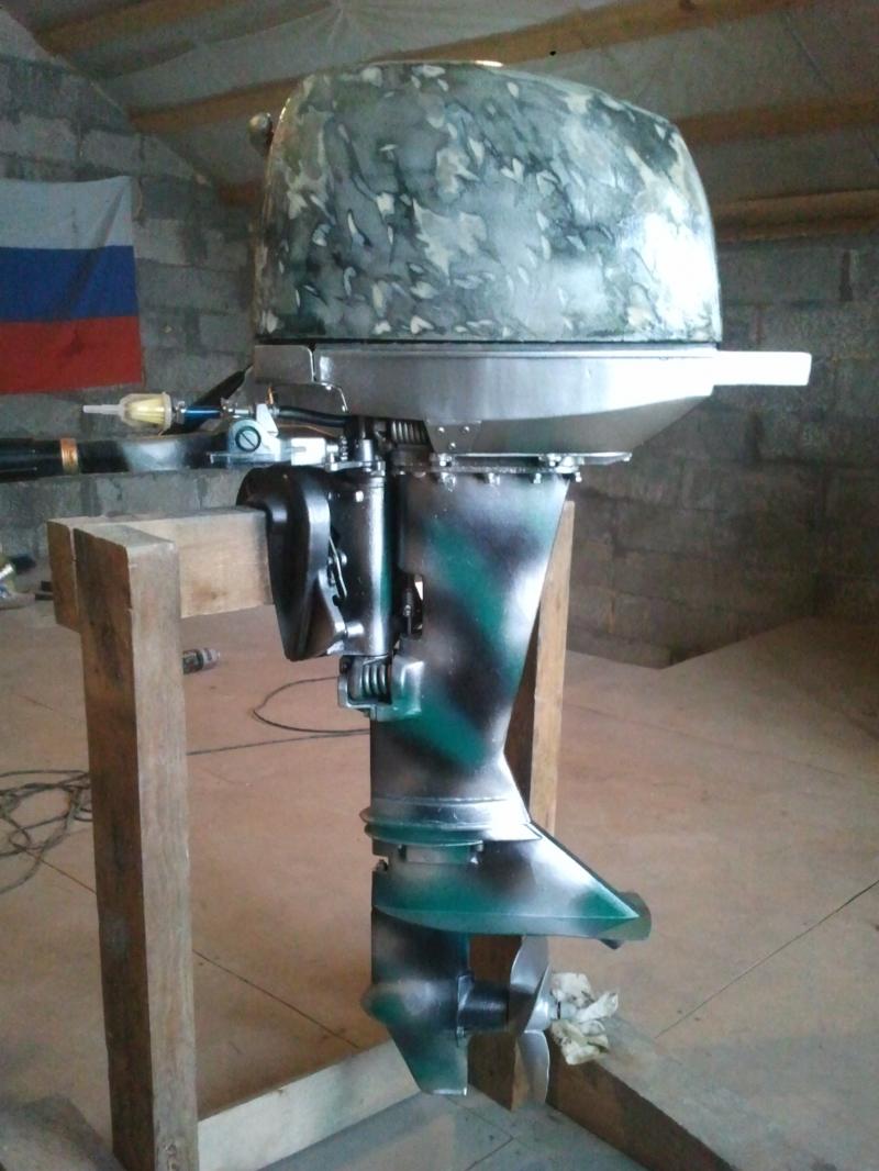

не согласен! покрасить каждый сможет, красить как лкпо авто??7 какой смысл? да, согласен, будет блистеть, пока пару км вбогажнике не проедет. имхо лучший вариант, камуфляж, ибо косяки покраски не видно. Свое чучело покрасил в зеркало... куча работы и в НИКУДА...имхо.... камуфляж, ни царапин ни косяков не видно?

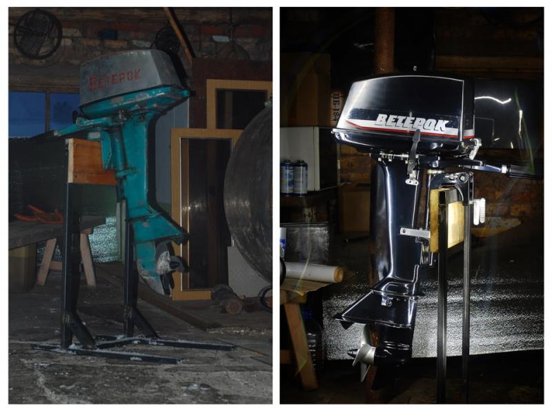

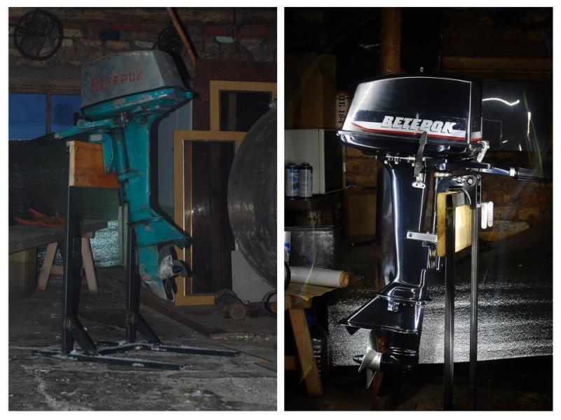

Первый день на форуме. Ну как бы вот) Нога, редуктор, поддон, струбцины, плита управления с румпелем покрашены порошком в черный глянцевый цвет (на прошлой неделе только забрал с покраски). До покраски маляры самостоятельно отпескоструили в спец. камере. Вся работа по цене: пескоструй + порошковая покраска (включая их собственную краску) - 600 руб.) Честно, сам в шоке был от цены. Качество покраски на высоте, конечно, и с никаким "домашним" колхозом по красоте и прочности не идет - проверено!
