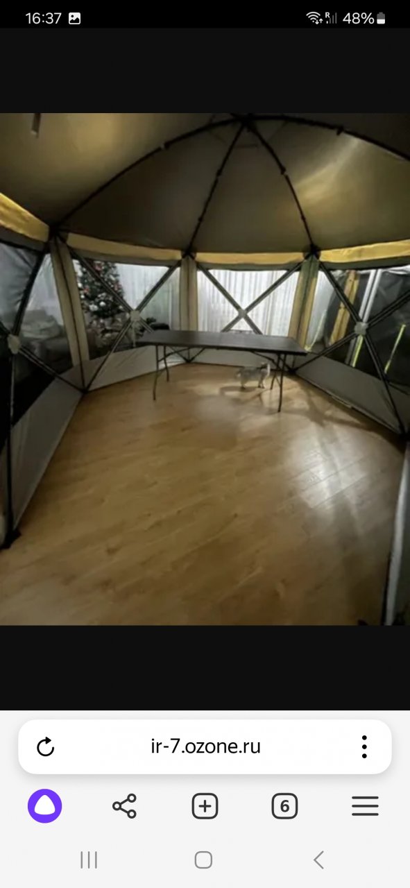

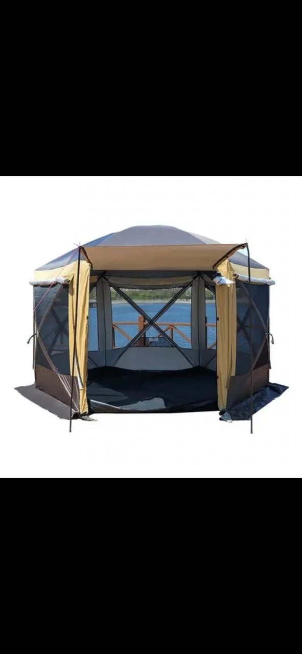

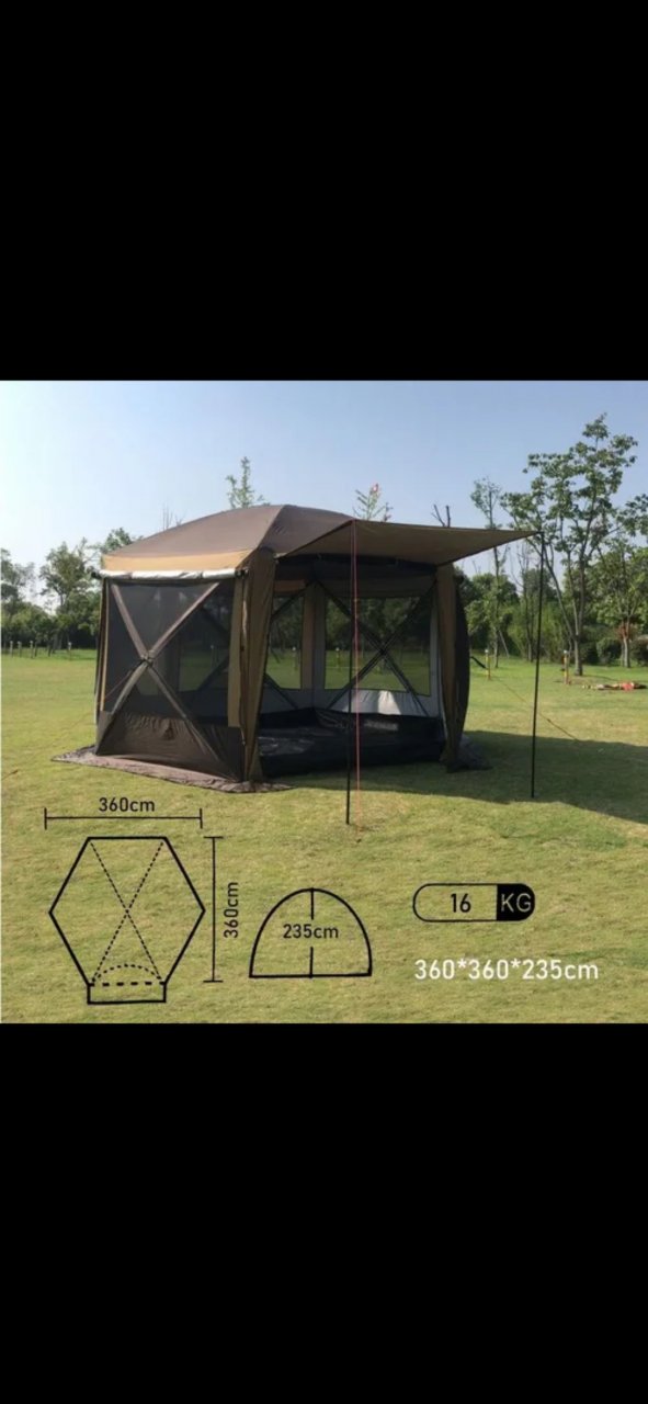

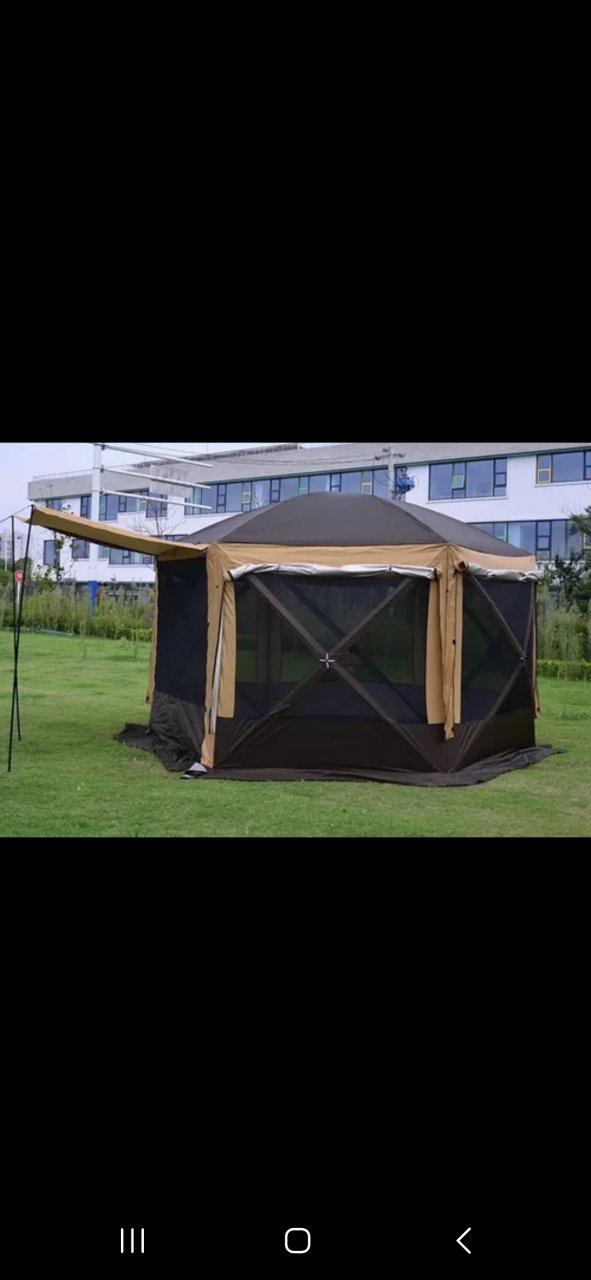

Забиль, купил шатер, для лета, и для выезда за треской,как склад, и тент на верх,на первом фото он

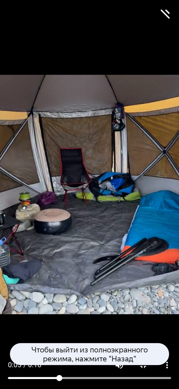

Так вот, в этой палатке нужно зделать съемную шторку, так сказать, отделить место под туалет, и душ
Задумка купить ткань, такую же как ,как палатки делают, и незнаю на что то прикрепить кнутри,типо штору :?,вопрос на что?можпт что то можно приклееть,или еще что то
Пришить замок
Липучки пришить к палатке и по периметру шторы. У меня в палатке утепленной так окна и проходка для печной трубы цепляются.

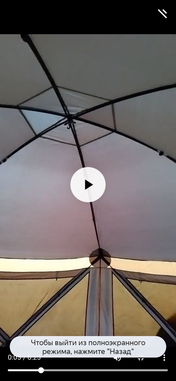

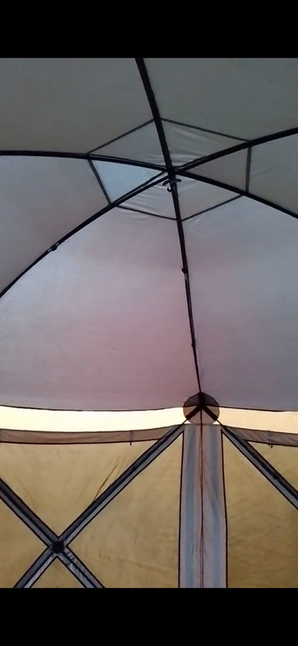

Это придется делать на верх палатки, течь по шву, и нехотелось бы дырявить, хотя и тент есть на крышу, и дуги на крыше, не обайдешь, идея с молнией гуд, сейчас найду фото потолка и скину

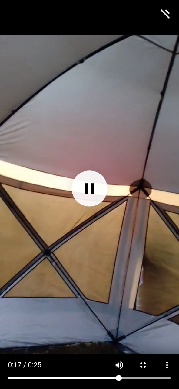

Вот, поделал скринов,нужно то совсем не много, пола не будет, низ можно например прижать колышками, туалет био, и душ,

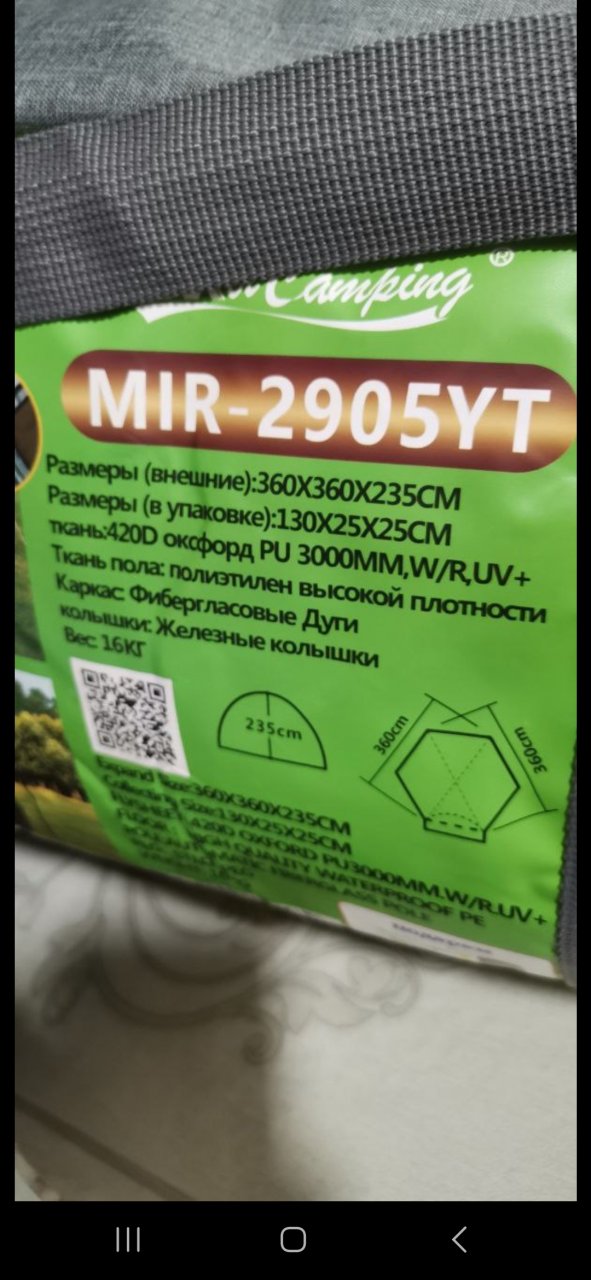

Еще хотелось бы знатьчто за ткань, если писать в поисковике из чего палатка зделана, то выдает слишком плотную и тяжолую, может кто знает из чего реально делают их

Липучку можно приклеить к этой ткани? Как раз и получится обойти дуги, молния конечно круче, т.к. у меня на зонте по кругу вешается штора на молнии, но будут мешать дуги

Оксфорд с пропиткой 210D. Тебе прям на дуги потолочные пришить липучки, и на перегородку.

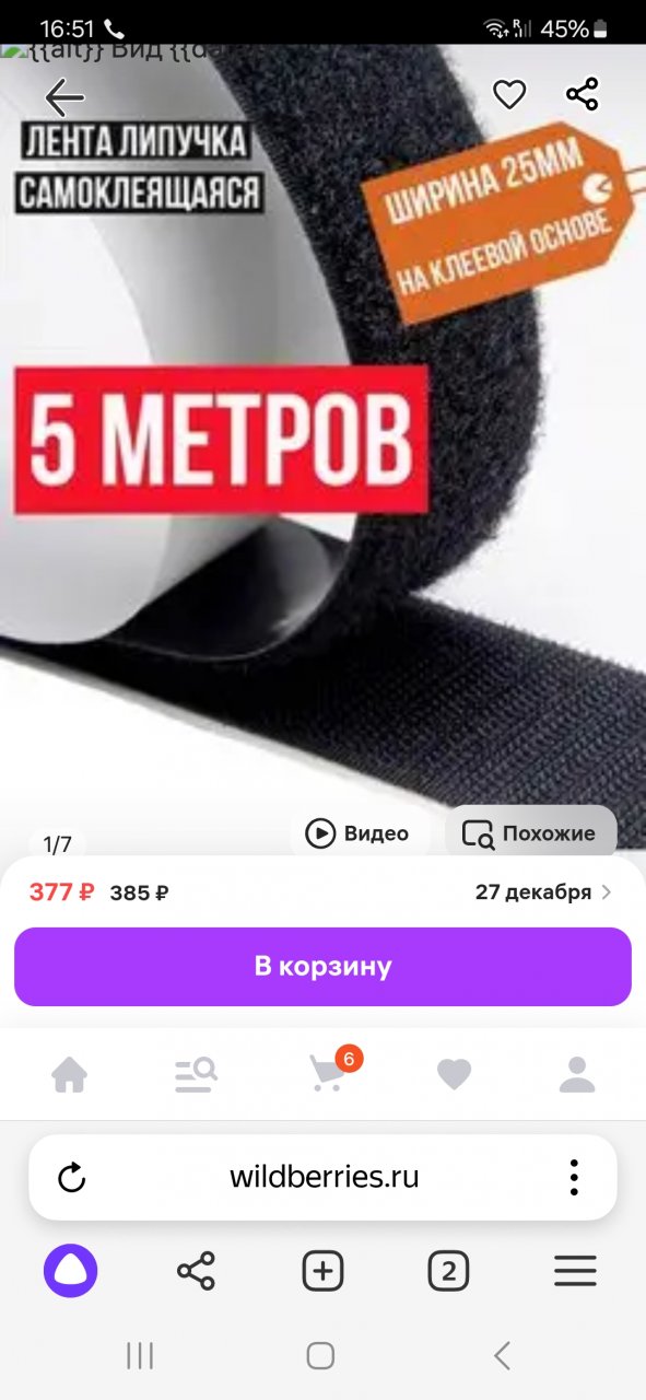

Липучку такую в корзину закинул,

210 плотность как раз почти как у подкладки курточной. Палатка у тебя из более плотной 420 сделана.
