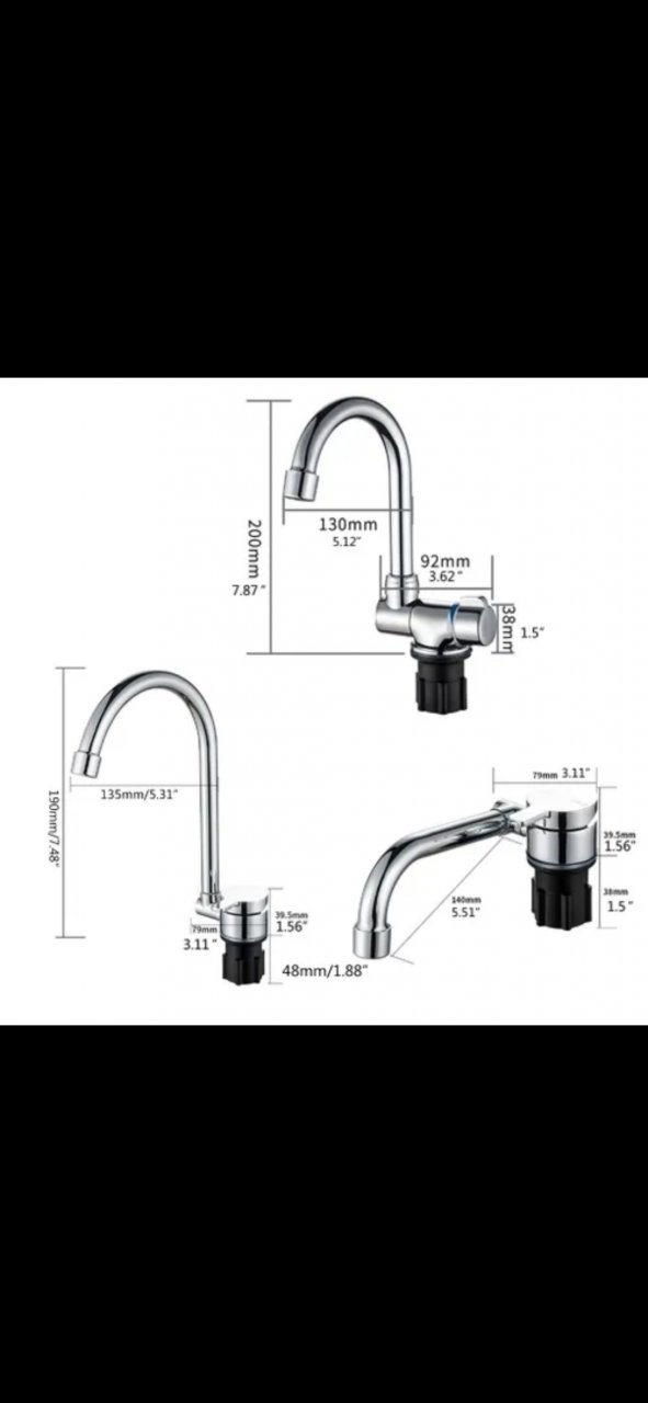

Есть и душь с лейкой , и омывайка палубы типо высокого давления ,отдельно от лодки, есть и просто насос 12 вольт ,для воды
С стеклоткани тоже можно сделать мойку, и тапкоутом покрыть, все это думал,
Можно и силиконовое ведко прямоугольное купить, врезать слив, зделать рамку к столу и просто его ставить,
Мыслей хватает, но вот сколькт дней я убъю на это? Не проще купить, пусть то же ящик за 150€ , так все готовое
1 886
Хотя может луха и прав, взять ванночку типо ведра, силиконовую, прямоугольную , литров на 8, вот тебе и поддон, да еще и слаживаюшийся, от душевого поддона слив где, он угловой найти с пробкой ,а не клапанном, шланг есть
С люмишки обод под этот поддон, и к имеюшейся походной кухне, можно и с уголка, при том он есть ,и оргон сварка тоже, нп важно в принцепе и трубогиб есть ,можно и из люмишки выгнуть,
В принцепе готовый легкий поддон готов , за 20€ :hahaha:
Канистры и так и так с водой, одну можно использовать под мойку, поставил её ,в неё насос от душа, питание 12вольт имеется еще 15€:?
Остался типо смеситель, маленький :unknown:
Хммм, есть генератор ,220вольт, можно как вариант и нагреть в канистре чем кипяточку, ну или на плитке, и теепленькая пойдет:yes:

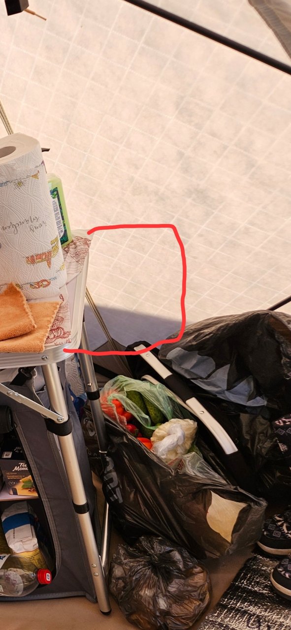

Ванна уже есть, с лева в ней стоит пасуда, к столу приделаю рамку, или с лева или с права,
В лодке мойка не особо и нужна, при том стол купил на реленги

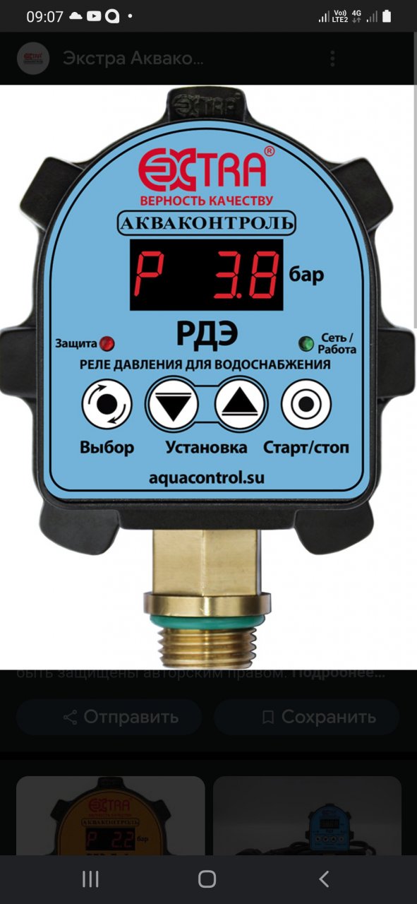

Надо бы еще какой датчик электроннный, 0-1бара, с регулиррвкой , чтоб в шланг врезать , и насос выключался,
Может кто знает про такой чего:?

Из простого- датчик лампочки ав давления масла ВАЗ. Если регулируемый то реле вкючения глубинного насоса, компрессора и т.д....

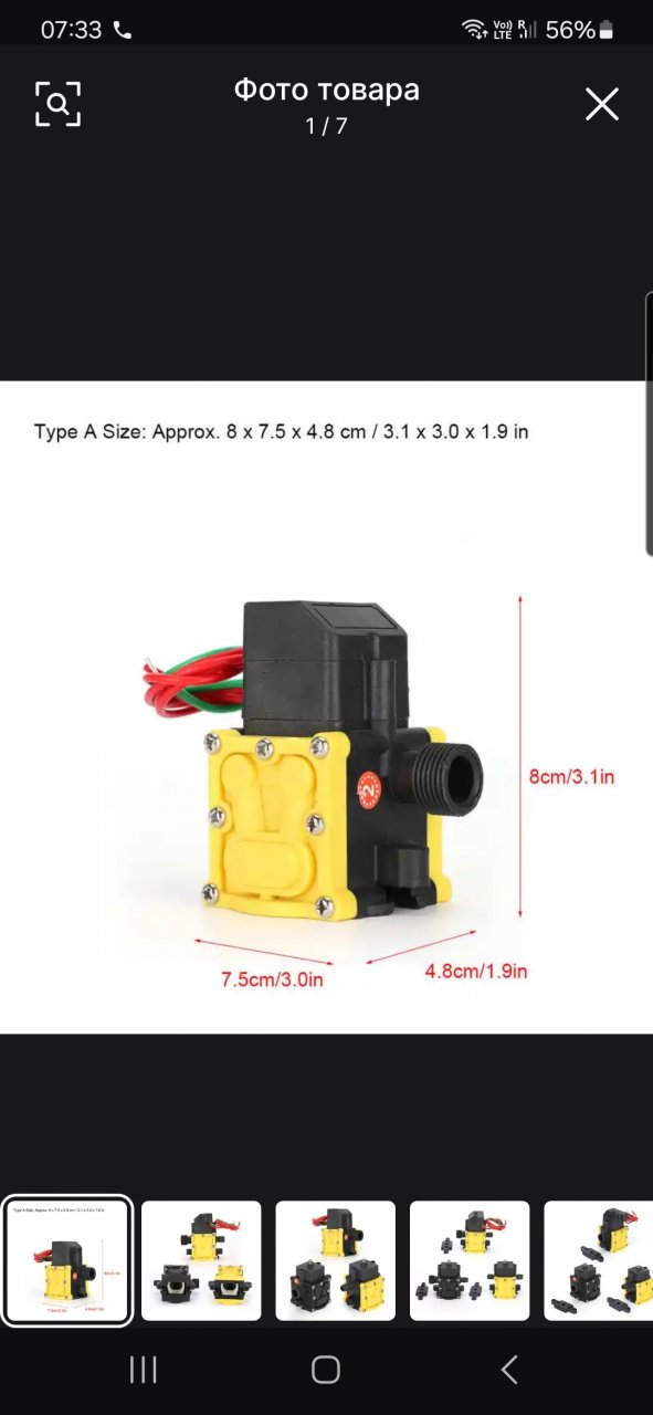

Можно датчик потока поставить. При включении расхода включается насос.
Что то типа того:
1 886
Что то типа того:
Да, вещь маленькая , 10€ ей цена, нашол на али, при том от 6-10 мм диаметр подключения
Хорошо, когда холостой запуск ,или нет потока воды, как он запустит моторчик? Потока то нет
Даже если мы его в холостую прогоним , набьем систему, типо шланга, закроем кран, поток исчезнит, отключит насос , ииии? Чтоб запустить нужен поток, если только столбом воды что в шланге , крутанет в обратную сторону в датчике пропеллер, если он там есть, и в обратную сторону работает
Небольшой гидроаккумулятор нужен. Вполне возможно ёмкости шланга для запуска хватит. Ну и кнопка включения всё равно нужна.
