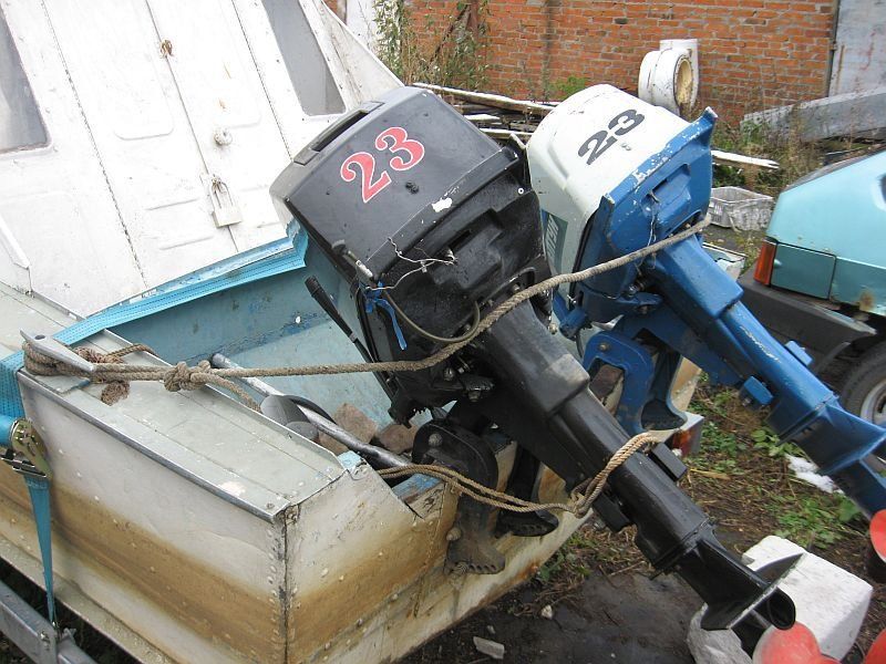

Моторчик получился красавец! Но вот хочу спросить спецов про ручку на капоте (обтекателе) у Нептунов последних выпусков, можно ли за нее поднимать мотор при отходе или подходе к берегу или на меляках? не оторвется ли капот от поддона? у меня вот два нептуна,спарка,но попробовать самому поднять мотор проэкспериментировать что то мозгов не хватило в прошлом сезоне ))) т.к купил в конце сезона и проблем было много других... выкладываю фото нептунов для наглядности ..один с новым колпаком с ручкой в колпаке , другой старого образца без ручки, и хочу спросить может кто делал какие усовершенствования на эту тему? И прошу прощения у создателя темы,что влез.. но мысля была благая,вдруг тоже пригодится ответ на этот вопрос...

Моторчик получился красавец! Но вот хочу спросить спецов про ручку на капоте (обтекателе) у Нептунов последних выпусков, можно ли за нее поднимать мотор при отходе или подходе к берегу или на меляках? не оторвется ли капот от поддона? у меня вот два нептуна,спарка,но попробовать самому поднять мотор проэкспериментировать что то мозгов не хватило в прошлом сезоне ))) т.к купил в конце сезона и проблем было много других... выкладываю фото нептунов для наглядности ..один с новым колпаком с ручкой в колпаке , другой старого образца без ручки, и хочу спросить может кто делал какие усовершенствования на эту тему? И прошу прощения у создателя темы,что влез.. но мысля была благая,вдруг тоже пригодится ответ на этот вопрос...[/quote]
Поднимай смело! Я за одну рыбалку на лимане бывает по 20 раз поднимаю что бы траву с ноги сбросить. За два года ничего не отвалилось и не расшаталось. Главное что бы защелка надежно держала капот. У тебя смотрю проволочкой закреплена. На своем моторе сделал мощную пружину внутри поддона которая держит защелку в закрытом состоянии.

А на колпак старого образца может кто то делал? ну что б за колпак поднимать,что б полегче было..А то к штатной ручке далековато тянуться... )) Не покупать же из за этого колпак нового образца ? ))) :?

В старом колпаке можно сделать углубление для подъёма мотора. А если сделать защёлки колпака как на вихре, ну поняли наверное, бляшки такие, не лучше будет?

На колпак, советского образца можно ручку прикрутить. И свободно за нее поднимать мотор.
Вот колпак еще одного моего мотора. Ручку прикрутил сам, колпак работает с родными защелками. Не слетает. Все нормально. topic1189-600.html

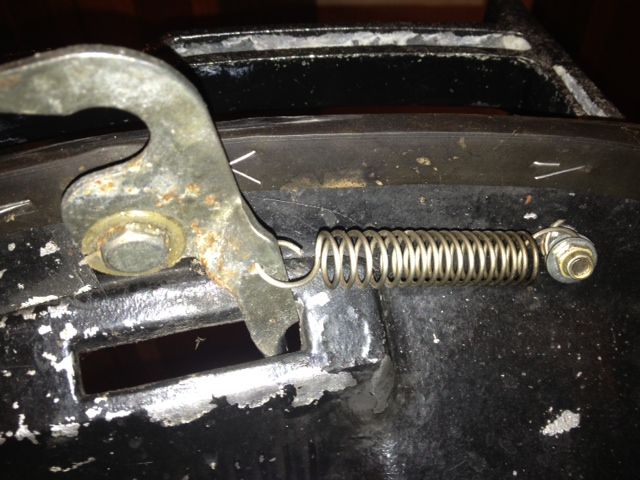

Олег фотку кинь если не трудно как пружина смонтирована!
Вопрос по нормальной фиксации защёлки то же стоял, решил его просто, подгибанием крючка в тисах, держит очень хорошо.
Ручку на колпак сделал из обычной шпильки М8. На шпильку одета ПВХ изоляция от кабеля РК 75-10.
Поднимать мотор и снимать колпак стало значительно удобнее. Механизм защелки держит великолепно нареканий пока нет.

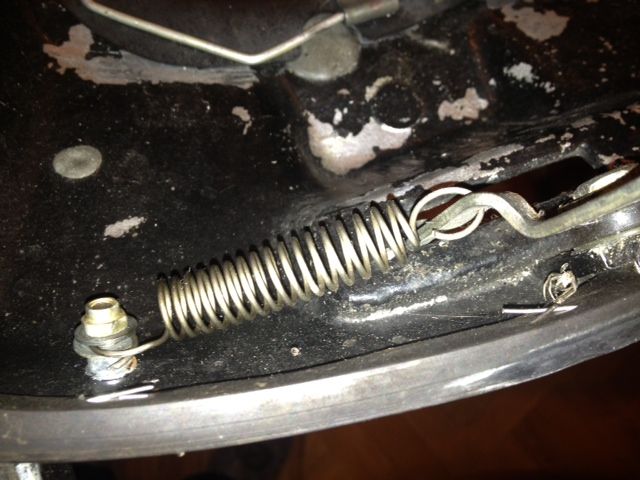

танкист сказал(а):
Думаю Олег не будет против, если покажу и я свою пружину...
Главное что бы защелка надежно держала капот. У тебя смотрю проволочкой Олег фотку кинь если не трудно как пружина смонтирована!
Сделал точно так как у Евгения.

Спасибо всем!! Я все понял.
