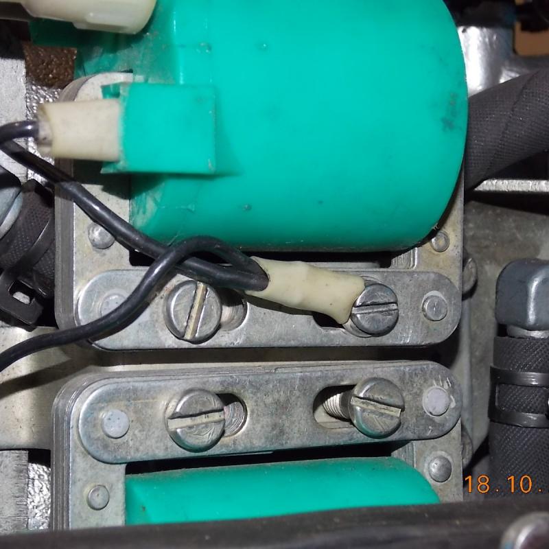

Денис, а как ты катушку ВВ крепил? Сверлил в сердечниках отверстия под винты?
Денис Сергеевич
04.12.2015
133
Денис
Sun marine 380 Optimal
Нептун 23, Прибой
Катушку мне крепил Алексей Овчинников, через четыре отверстия просверленные в сердечниках, катушка прикручивается к двум пластинам, которые прикручены к штатным отверстиям на блоке.

А сверловка отверстий к негативным последствиям не приводит? Типа уменьшения искры?
Денис Сергеевич
04.12.2015
133
Денис
Нептун 23, Прибой
Я не сравнивал искру до сверловки и после, но с отверстиями, искра далеко не слабая.

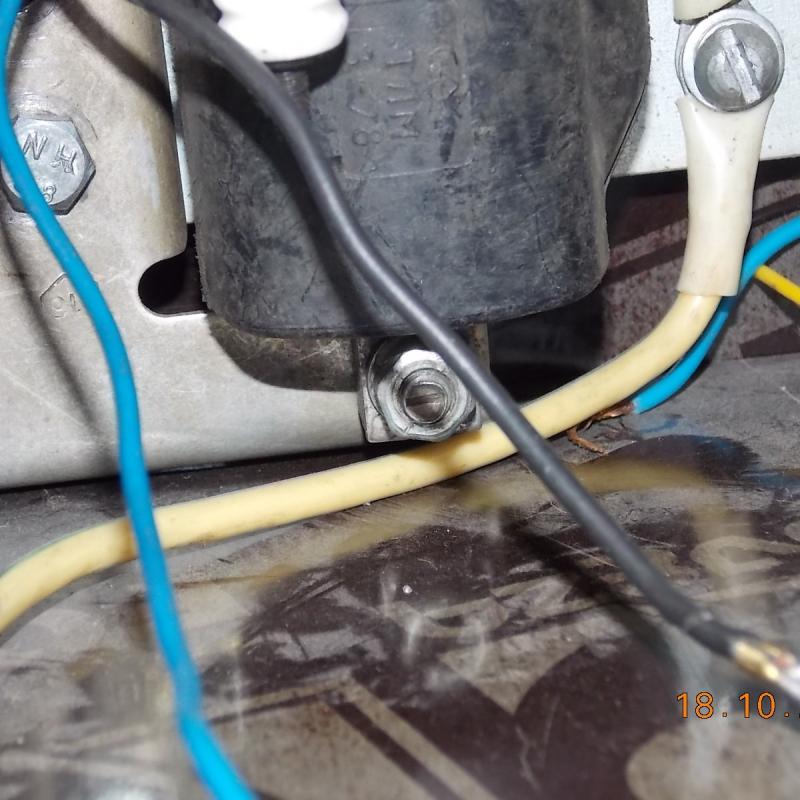

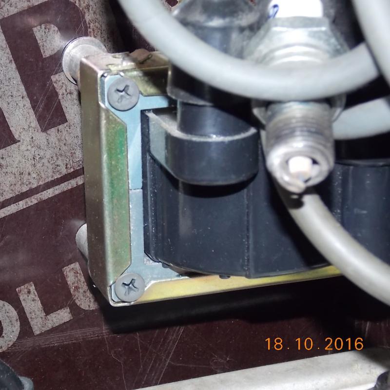

Волговская катушка имеет стандартные отверстия в сердечнике.
Как впрочем и та же ТЛМ.
Да и на Ветерке то же отверстия.
И все эти катушки крепятся сквозь сердечник болтами, винтами, к массе (корпусу) двигателя.
И просто работают не догадываясь о том какие невероятные теории выдвигают о них на разных форумах.
А вот катушка ОКИ не имеет отверстий в сердечнике и это её единственное отличие от Волговской.
Не позаботились об этом на заводе производителе. Но это не мешает крепить её так как придумает фантазия.
Главное что бы крепко закреплена была, что бы от вибрации ни чего в ней не нарушилось.

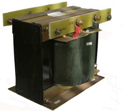

А вот так всегда крепили железо больших мощных трансформаторов.
