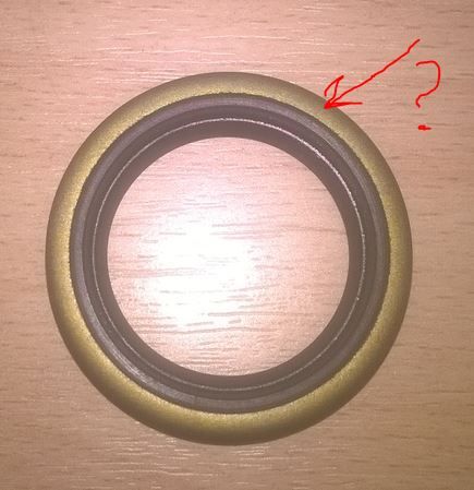

Денис, вопрос по сальникам КВ. Что за золотое напыление по наружному диаметру? Это что, арматура без резинового покрытия? Просвяти. Первый раз такие вижу.
GnoM
11.04.2014
782
32
Украина, г.Киев
Прогресс2м
2хН23; 1977 и 2003г.в.
Я извиняюсь, думаю Денис не обидится...
Это латунная/бронзовая обойма, в нее влит сальник. Довольно распространенное изделие среди авто.
Обычный сальник, садится так: резина по металлу, при обильной смазке и избыточном давлении, его выдавливает.
Тут обойма, садится с натягом металл по металлу... Как подшипник в картер.
