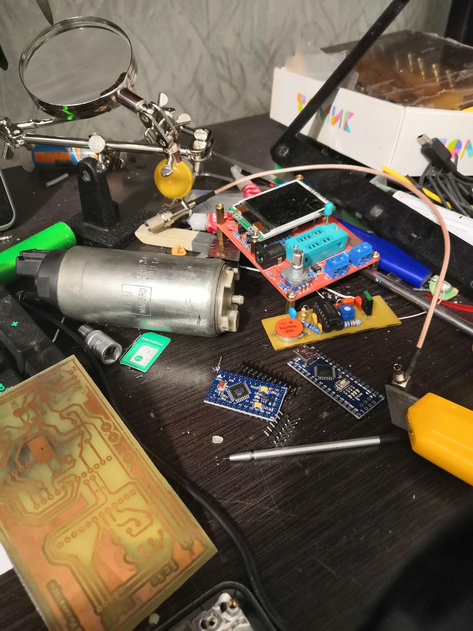

Вы будете смеяться, читал ваше сообщение и кинул взгляд на дальний край стола
Вот-вот и они валяются и даже плата, на которую явно хотите нано воткнуть...
