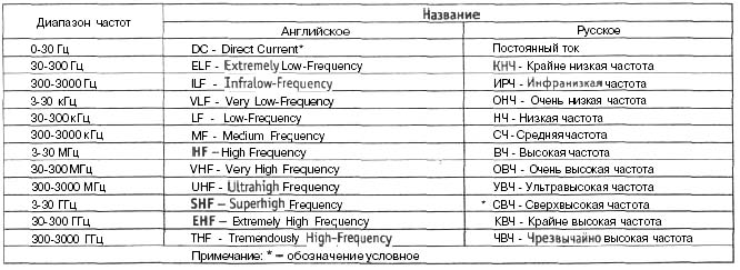

Кварц работает в данной схеме на 4 mhz. А вообще кто столкнется с микропроцессорами потом не останавливается на достигнутом.
Сейчас в основном микрочипы работают на 16 - 20 mhz кварцах и с помощью умножителей внутренних рабочей частотой является уже порядка 64 - 90 mhz.
Мне кажется это ну ни как не низкочастотные цепи. Сам процессор ведь тоже является источником помех.
В данном сарумановском блоке программа построена на слабеньком микрочипе на борту которого нет практически никаких аппаратных "примочек" присущих новым микроконтроллером. Расчет длительности паузы между сигналами (часть программы "тахометра" для определения диапазона кривой уоз) идет подсчетом таймера. Это отнимает практически все рабочее время процессора. В новых моделях есть спец блок захвата сигнала который не отнимая времени у выполнения основного кода микроконтроллера, уже выдает практически готовые значения переменных для расчета оборотов. Соответственно микроконтроллер может иметь возможность сам рассчитывать уоз с очень точными параметрами. А остальное время можно потратить на вывод инфы на экранчик, определение температуры движка, воды в реке, одометр и много еще каких полезных вещей.
