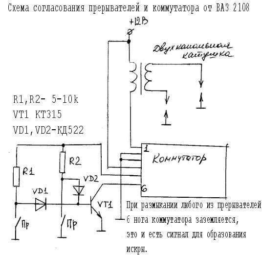

A
Anonymous
Guest
mihkon-ты где живешь?Нам пересылка выйдет в три стоимости от самого зажигания.Это упрощенная схема для батарейного зажигания.В автомагазине купи коммутатор от Ваз 2108,желательно винницкий или импортный,к нему соеденительную фишку с проводами и катушку двухискровую от Оки.Все соединяй согласно рисунку,там ничего не спалишь,если все правильно соединишь.Купи 2 резистора,2 диода и транзистор и прямо на коммутаторе на площадке,где фишка вставляется подпаяй их согласно рисунку.Подключай два провода от контактов и вперед.При этом тебе даже не надо снимать маховик.Заведешь,попробуешь,поездишь,уже чуток привыкнешь к мысли,что и сам можешь и начинай тогда уже лепить датчик Холла.А пока для первого опыта и с контактами сгодится.Все это у нас стоит порядка 110гр-небольшие деньги,не получится,стучи на форум кто-нить подскажет.Да,даже при испытаниях-корпус коммутатора обязательно хороший контакт с массой.

mihkon-это в России первые делать начали.Какая пересылка?Там пять проводов подсоеденить и все.Иди покупай,подсоединяй можешь сфотать проводку и сюда.Посмотрим и запускай.Ниче там сложного.

дмитрий22 гон сказал(а):
Схема полезная, но что касаеться транзистора КТ315 его лучше заменить на более надежные, например 2SC945, усиление от 200-250.
КТ315 не отличаются своей надежностью, мрут без причины, как мухи дроздофилки. :D
Цоколевка та же.
опять непонятки чайнику:резисторы какой мощности? первый 5 второй 10 или оба от 5до10? зарядные катушки освобождаются для зарядки?если холл заглючит соберу это!

Это значит, можно ставить от 5 kOm до 10 kOm. Это не мощность, килоомы. На резисторе будет надпись , например 6k2 или 6,2 к.
Еще 10к. 8,2 к = 8200 Ом, что соответствует 8,2 кОм.

нет,Ом от Ватта отличить могу,я имел ввиду какая мощность резисторов и можно одинакого сопр. поставить или разного в этом диапазоне.
Да мощность любая,0,25 например.Это ж маломощный транзистор,незачем указывать.Можно любые из указанного диапазона.
Шибко не пинайте , но мне кажется что в конструкции батарейного зажигания по такой схеме на ряду с плюсами есть еще и минусы, а именно - неравномерность искрообразования за счет невозможности точного выставления угла замкнутого состояния контактов (УЗСК) на обоих прерывателях, пропуски искры при попадании в слаботочные контакты масла и инородных частиц (при классике с бОльшим напряжением зазор все равно побивает). Постепенный уход изначально настроенного УЗСК за счет износа текстолитовых кулачков. Вообщем то получается довольно ненадежная схема со всеми минусами из классики плюс свои. :cry:

дмитрий22
11.05.2010
1 472
159
Украина,Херсон
LPB-там у тебя смотрю мб-22 разделанное.Сделай его по той схемке,что я предложил,делов-то на полчаса.И как-раз сравнишь эту и Лукича-увидишь насколько сильно отличается и начальный момент и сама интенсивность искры.А по контактам в батарейном прав ты конечно,это я так,для ознакомления челу кинул-15минут и уже можно результат смотреть,потом и датчик примудрить.
