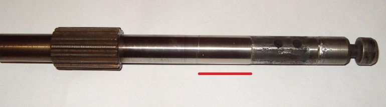

Забрал вал с наплавки. Был наплавлен какой-то хромникилевый сплав в вакууме (на фото длина обозначена красным цветом) с последующей шлифовкой до размера 16,99 мм для того, чтобы проскользнули подшипники. Всё расстояние не стал наплавлять из-за цены. Сальники точно будут на наплавке. Летом поглядим.
MotorHead
15.02.2013
988
106
Обь1.
Нормальное решение, наваривал много раз валы нерж проволокой правда полуавтоматом но все равно работает все без проблем,важно качествено все сделать без раковин и будет оно работать годами.

Сколько отдали за напыление?
kav75
16.01.2010
2 798
1 386
Томск (Северск)
Отдал килорубль. Если точно - это было вакуумная электронно-лучевая наплавка. Раковин нет.
Дядька, который выполнял работу, оказывается самый самый в Томске. КТН, старший научный сотрудник Института физики прочности и материаловедения СО РАН. У него куча работ и есть статьи по этому направлению. Постоянно в командировках.

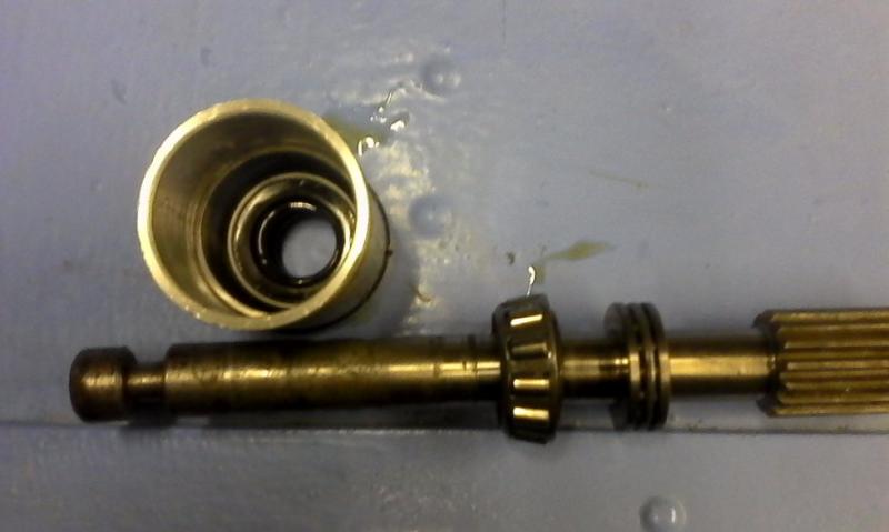

У меня, например, вот так:

kav75 сказал(а):
Втулки в редукторе уже никто не ставит.
а какие это подшипники номера можно узнать?
kav75
16.01.2010
2 798
1 386
Томск (Северск)
7203 конусный роликовый и 8103 шариковый упорный.
Здесь http://motorka.org/book/remont_vihr/695 ... -vixr.html в самом низу, рисунок 69, два варианта установки подшипников. У меня на одном моторе первый вариант с двумя шариковыми подшипниками, на втором - конусный и упорный. Размеры стакана по ссылке - рис. 70. Но у меня оба вала удлиненные и стакан немного другой. Стоят по два сальника, один пружинкой к маслу, второй к воде.

На подшипниках,конечно-очень надёжно и ресурс гораздо выше .Не понимаю-почему завод не переходил на такой вариант.Удорожание копеечное по сравнению с эффектом.
Но в основной массе народ всё же на втулках в стакане ходит.
kav75
16.01.2010
2 798
1 386
Томск (Северск)
Народ ходит на втулках в основном по привычке и из-за боязни чего-то нового. Есть ещё причина - разнонаправленное вращение вала и ШЗХ при движении вперёд. ШЗХ из-за конструкции стремится отойти от Вала-шестерни, т.е. торцом давит на внутреннюю обойму подшипника в стакане, который к тому же вращается в противоположную сторону. По опыту при установке просто шарикового подшипника износа на ШЗХ не обнаружено. Задним ходом приходится ходить при отчаливании, но скорости, и, соответственно, нагрузки малые, чтобы там что-то стёрлось. Но всё же технически правильнее, если вместо бронзовой втулки ставить подшипник, отделять ШЗХ от радиального или конусного подшипника упорным.
