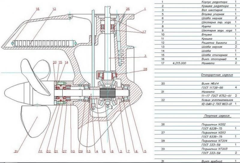

kav75 сказал(а):
Втулки в редукторе уже никто не ставит.
У меня, например, вот так:
Подшипник 7203 с коническими роликами является радиально -упорным. С какой целью дополнительно поставил упорный 8293 совершенно непонятно. Вместо него надо ставить радиальный.

63рус сказал(а):
Кашу маслом не испортишь...☺
Прежде чем что-то писать, надо привести веские доказательства. Что обычно не делается. Эту кашу испортишь,. еще как испортишь. При ослаблении осевого натяга, оба подшипника будут иметь радиальный люфт (не всегда во время работы ШЗХ будет прижиматься к подшипникам).. Конические ролики отойдут от своей наружной обоймы, а это чревато аварией. Поэтому, в данном случае, установка радиального подшипника в паре с коническим, обязательна. А упорный лишний.
kav75
16.01.2010
2 798
1 386
Томск (Северск)
Чтобы не было радиального люфта надо правильно регулировать зацепление шестерён, считай убирать осевой люфт шестерён. Так же периодически, хотя бы раз в месяц, проверять гребной вал на наличие радиального люфта, дергая за вал рукой. Если люфт есть, то его отчётливо почувствуешь. Упорный подшипник ставился именно для устранения трения от противонаправленного вращения ШЗХ и внутренней обоймы подшипника. Что редуктор с радиальными подшипниками, что с конусным + упорным работают исправно. Пробег конечно не гигантский, но всё же.
Можно сделать ещё как на редукторе "Изделия 40"
Здесь как раз есть и просто радиальный, и конусный подшипники.
Ещё по поводу радиального люфта. Завод выпускал ГВ диаметром 17,00 - 0,016 (-0,033) мм. Бронзовая втулка, отверстие 17,05 (+0,015 мм) Если сложить допуски завода, то получим 0,066 - 0,098 мм. И это на новых деталях. При правильно отрегулированном зацеплении шестерён люфта в десятую миллиметра при наличии конусного подшипника можно избежать.
Основная проблема Вихрёвского редуктора - по причине большого дисбаланса винта, часто гнутого вала, быстро изнашивается втулка стакана редуктора, в результате чего идет перекос в игольчатом подшипнике ШПХ. он очень быстро выкрашивается и творит беды в редукторе, приводя его к полной негодности.

kav75 сказал(а):
7203 конусный роликовый и 8103 шариковый упорный.
ни к чему там столько подшипников, усложняется регулировка, при небольшом износе конического на гребном валу появится большой радиальный люфт
kav75
16.01.2010
2 798
1 386
Томск (Северск)
Не успевает конический износится, гебной вал быстрее корродирует и требует замены, и тогда заодно происходит замена всех подшипников и, еcтественно, регулировка в редукторе всего, что только можно. Но при моих сезонных пробегах мне это грозит еще не скоро.
