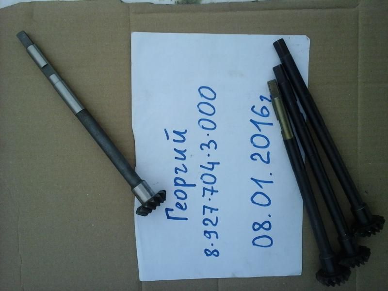

Продам вал-шестерни (вертикальный вал редуктора)лодочного мотора Вихрь-30,25 советского производства.Номер по каталогу 4.202-020.Зуб нарезан как положено за 2прохода,металл 12х2н4а,термообработка (цементация и закалка),геометрия-ВСЁ по технологии советских времён.Гарантия.1.200рэ.Цена за штуку.
Также вал гребной2.202-007,поршня разных размеров и т.д. в наличии.
Вышлю в другой город,в т.ч.наложным платежом.
