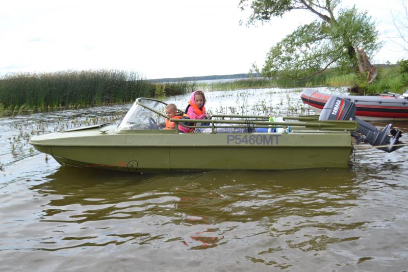

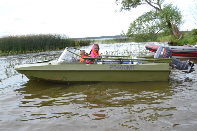

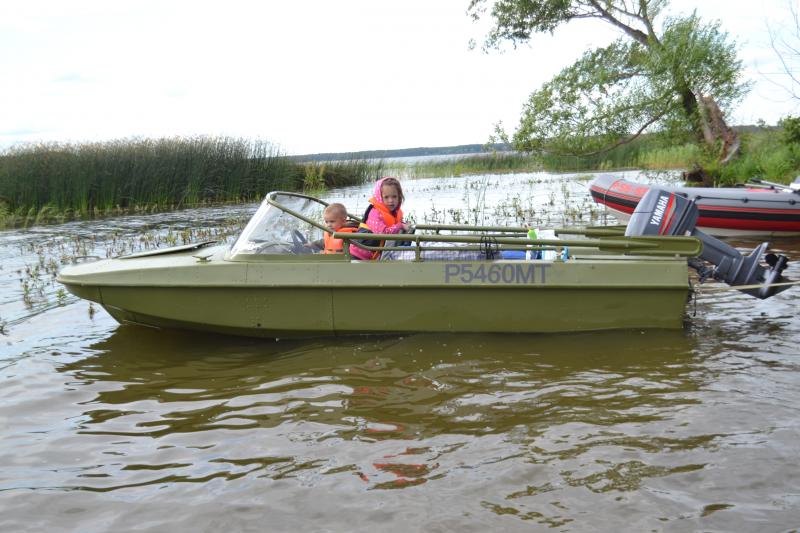

Всем привет!С прошедшим Новым годом.В декабре купил свою первую "кастрюлю".ОБЬ-3К.Именно 3К-это обяшка на крыльях (ограниченный выпуск лодок этой модификации ).До этого была лодка ПВХ,потом РИБ.Лодка в идеальном состоянии,даже ЗИП родной вместе со стояночными и ходовыми огнями,мотор у меня остался с РИБа-тридцатка Yamaha.Фоток немного-одна.На улице холодно-потеплеет выложу ещё.
Есть вопрос к пользователям-лодка безномерная,на шильдике номера нет.Не знаю с чем это связано,может потому что она была привезена отцу моего друга из Новосибирска в качестве подарка,хотя сомневаюсь,что дело в этом.Где могут находиться дублирующие номера на корпусе?На люке и на правой утке нет Если подскажете,а лучше сбросите фотографию буду очень признателен.В общем принимайте в свои ряды.

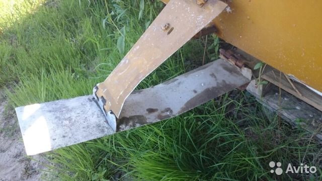

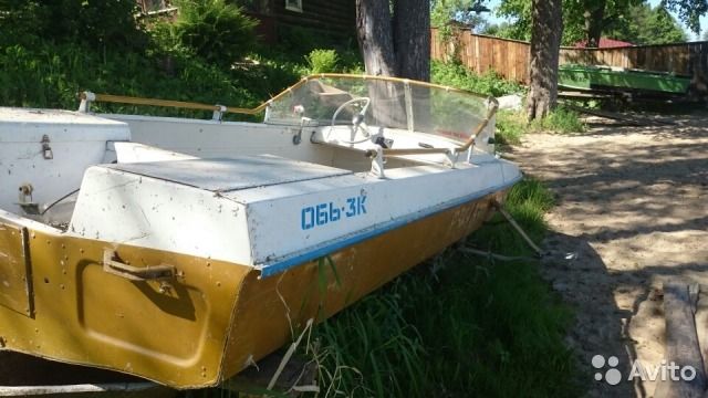

Чет крыльев не видать.
Добро пожаловать на форум тезка. А крепления крылышек с бортов то ужЕ демонтировали и в реале теперь она просто "трибЯха" :D ... ждем фоток :popcorn
Крылья на ней не стояли.В наших водах с ними ходить нежелательно.Много пней и берег для подхода мелковат.Крепления есть,стоят заглушки.Попробовать хочется.Если получится-обязательно отчитаюсь.Крылья в сборе с машинкой управления лежат в гараже

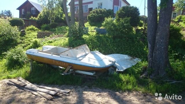

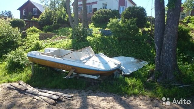

Значит я сослепу не увидел :D

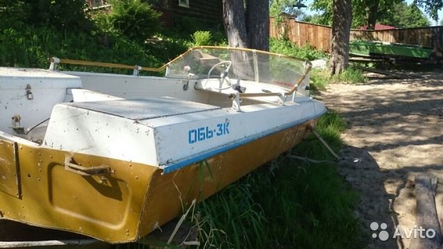

Так крепления на 3К вроде не там :unknown:

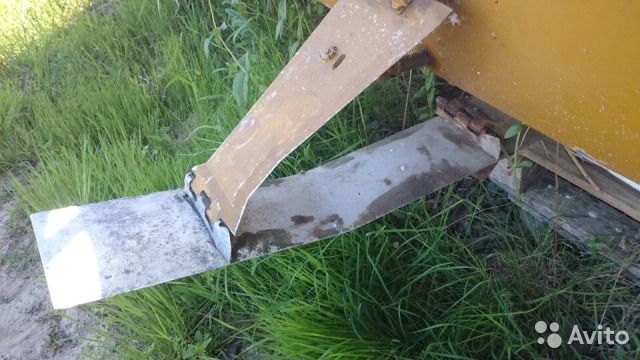

Спорить не буду,с крыльями я её не видел.Там ещё какая-то приблуда для складывания крыльев из кокпита есть.Надо разбираться.Если есть фотографии крепления крыльев поближе буду очень благодарен.По-моему у Вас на фотографии самопал,иди человек просто прислонил крылья к корпусу.Крепление осуществляется через отверстие,которое указано на моей фотке,другое крепление на днище лодки.Сфотографирую когда потеплеет.
Не с фотками проблема- лодка дЮже редкая, только то, что в инете нашел :pardon:
dmitriy728 сказал(а):
....По-моему у Вас на фотографии самопал...
Ну так название на бортУ лодки то я не сфотошопил :hahaha:
Слушай,очень похоже,я же говорил,что с крыльями её не видел.Ещё бы увидеть верхнее крепление к борту (фотография не очень выгодный ракурс) было бы вообще здорово.В любом случае спасибо.
...Ещё бы увидеть верхнее крепление к борту (фотография не очень выгодный ракурс)...
Не, больше фоток не нашел :unknown:

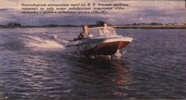

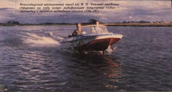

Фото из КиЯ № 142.
  • 30,5 КБ Просмотры: 1 669
И обязательно с видео отчетом!!! :dedok :D

shalagin сказал(а):
Фото из КиЯ № 142.
Блин а как к берегу подходить с таким крылом :) .Или оно при подходе к берегу как то убираеться :?
shalagin сказал(а):
Фото из КиЯ № 142.
А точно №142 ? Чет по сквозной нумерации получается №6 за 1989год, но в нем Обь-3К нет :unknown:
Ааааа!!!.... на цветной вкладке фотку таки нашел, а статьи про неё нету :(
Блин... так и не нашел статью про неё... лодка реально раритет, т.е редчайшая в своём роде, да ещё в таком сохрАне :good:

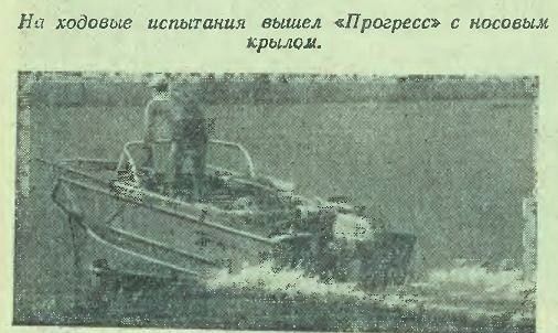

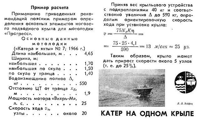

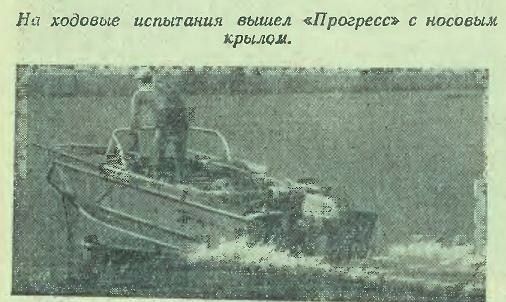

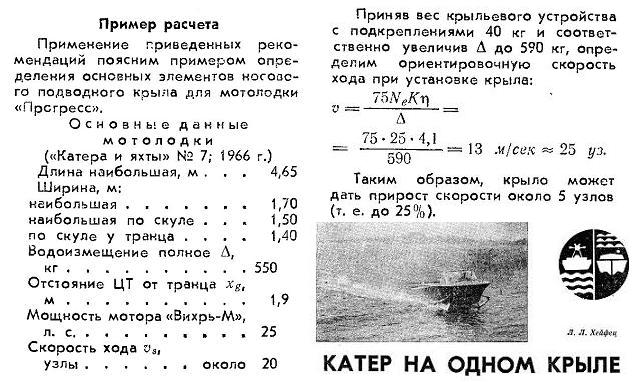

Так статьи и не было, было только короткое упоминание... ТС надо почитать статью "Катер на одном крыле" в КиЯ № 50, стр. 19. http://katera.ru/magazine/50 И не ждать большого роста скорости. По приведённым в статье расчётам, НПК на "Прогрессе" с ПМ 25 л.с. даст прирост скорости на 5 узлов (около 8 км/ч), если крыло конечно правильно настроить.

shalagin сказал(а):
...НПК на "Прогрессе" с ПМ 25 л.с. даст прирост скорости на 5 узлов (около 8 км/ч), если крыло конечно правильно настроить.
Серёж, эт наверное если только носовое крыло, да и то я не уверен в такой малой прибавке. А как быть с этим утверждением?:
К наиболее сложным в изготовлении, относятся подводные крылья, которые дают максимальный прирост скорости лодки. С помощью крыльев можно получить превышение скорости моторной лодки в 1,5-2 раза по сравнению с обычным глиссирующим корпусом без крыльев, а экономия топлива достигает 30-45 %.
Взято отсюда: http://www.katera-lodki.ru/podvodkrylia

Естественно разговор об одном носовом ПК, одноимённой статьи в КиЯ № 50... Ну а в двухкрыльевом варианте то-же не так всё оптимистично, см. КиЯ № 80, стр. 26, "Крылья на "Казанке-5". Вообщем, по моему мнению, ПК,- это одна морока и неудобства :?

shalagin сказал(а):
.. ПК,- это одна морока и неудобства
Для семейного отдыха - однозначно :yes:
По поводу увеличения скорости на 25%, так получается если с 25кой Порог идёт под 40км/ч, то с носовЫм крылом под 50ник - вполне себе неплохой "+", но только в очень ограниченных районах плавания :pardon:
