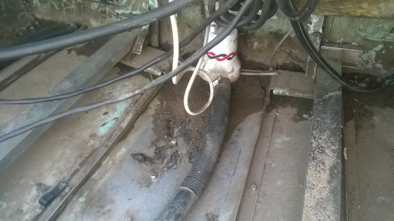

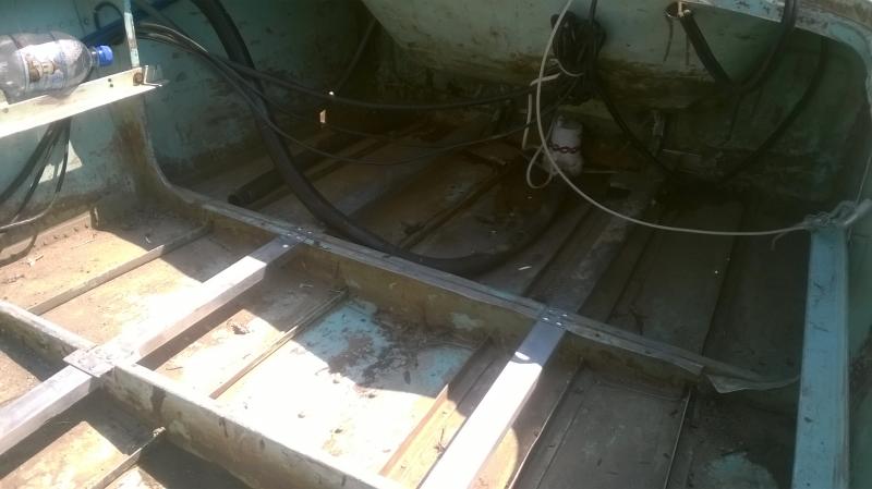

По усилению транца- с верхом транца я понял, что нужно его уголком либо профилем обрамить, а вот с низом не все ясно. Но может кто-нибудь выложит фото удачного исполнения сей затеи. Спасибо :drinks:

Как-то так...

igkhv, спасибо за инфу :good:
Теперь понял как усилить транец
Еще раз спасибо за помощь :)
