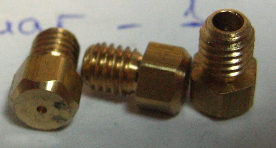

Вадим, разберись с уровнем в поплавковой камере. При наличии бензина в карбюраторе на нужном уровне хоть как-то да должно заводиться. Иначе все похоже на проблемы с картером.
4 200
Встрял я ребятки с карбюратором,что-то более менее что подойдет это от мопеда верховина 3, так это тоже раритет еще тот.
Вадим, ты жиклер нашел? Из переписки я понял, что вопрос как-то решен... Ошибаюсь?
Жиклер пришлось купить от газовой плиты ( пробовать-то надо), но не уверен что он работает,ибо у него в с одной стороны отверстие как дупло, с другой как и нужно 0,7 мм, у родного вроде по всей длине один диаметр.И плюс еще поплавок у меня хреновый,он паялся прежним владельцем,но походу дыры в нем где-то есть, там на нем олова уже по весу наверное как сам поплавок. Вот фотка газовых для примера.

Вадим, жиклеры правильные. Я же писал что отверстие в жиклере только у самого дна 0,7 в толщину стенки где-то миллиметр, а так тоже сверление со стороны резьбы что-то около 2,2-2,5 мм. Без карбюратора-то он только заливанием бензина под свечу заводился?
