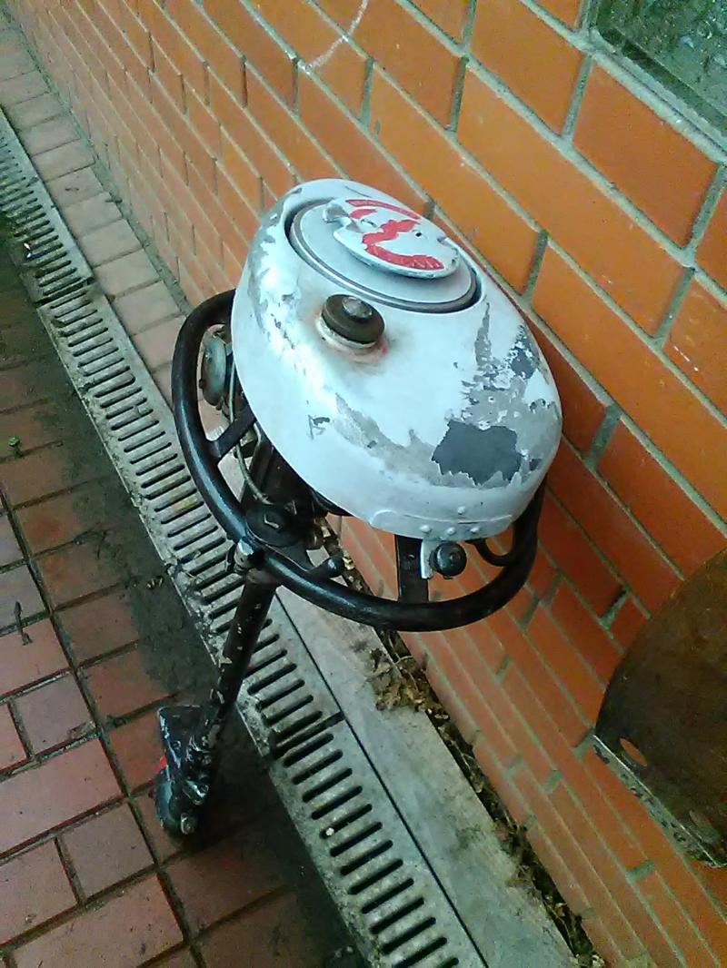

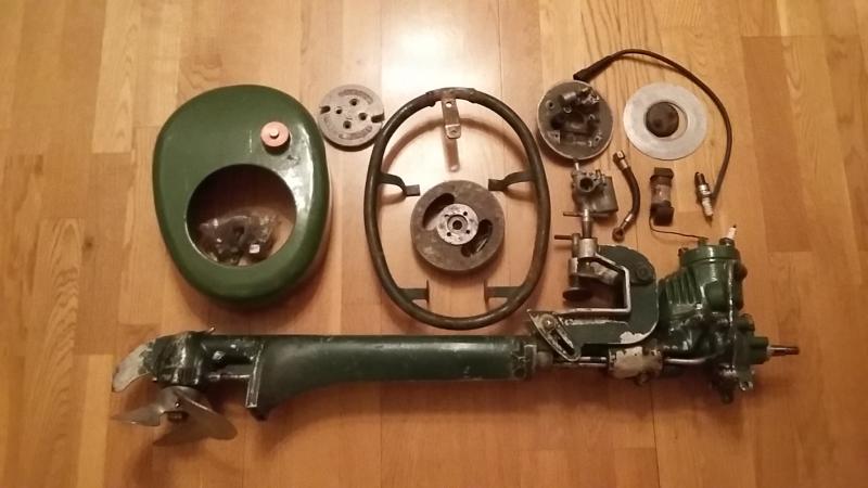

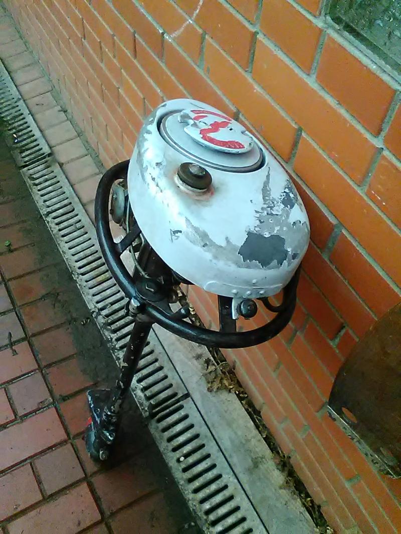

Осмыслил вторую Чайку. Нормального состояния мотор. Струбцина РОДНАЯ. Да и все, кроме шлангов и хомутов, на месте. Редуктор, похоже, сухой но сохранный. Как я уже писал, собираюсь использовать от него бачок под реставрацию, а сам мотор реализовать путем обмена на что-то нужное. Бачок будет в комплекте крашенный серой краской. Если есть желающие, пишите. Я его тогда копать не буду, в уголок поставлю, пускай стоит.

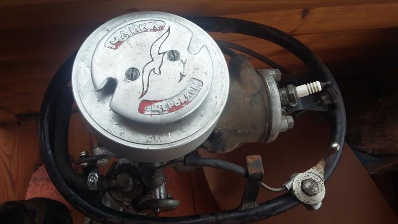

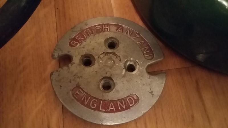

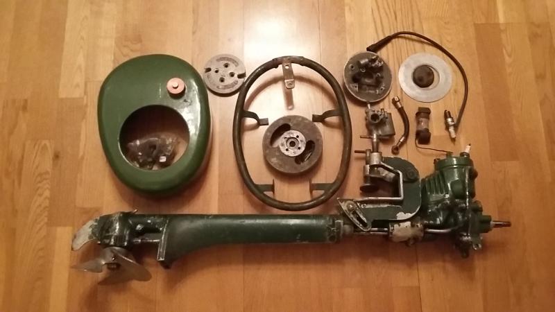

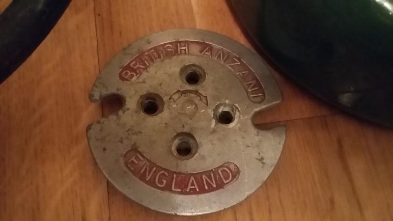

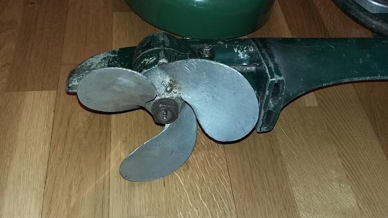

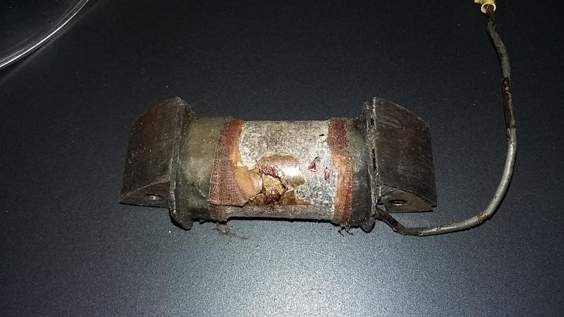

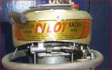

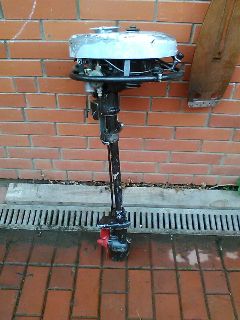

Вот такая Чайка ко мне прибилась. Иноземная, в виде кита для сборки. Не хватает манетки газа. Катушку надо перематывать. Поручень подварен. Но, в целом, норм. Цвет ноги, похоже, родной. Карбуратор AMAL из города Бирмингема, как на Алделе.

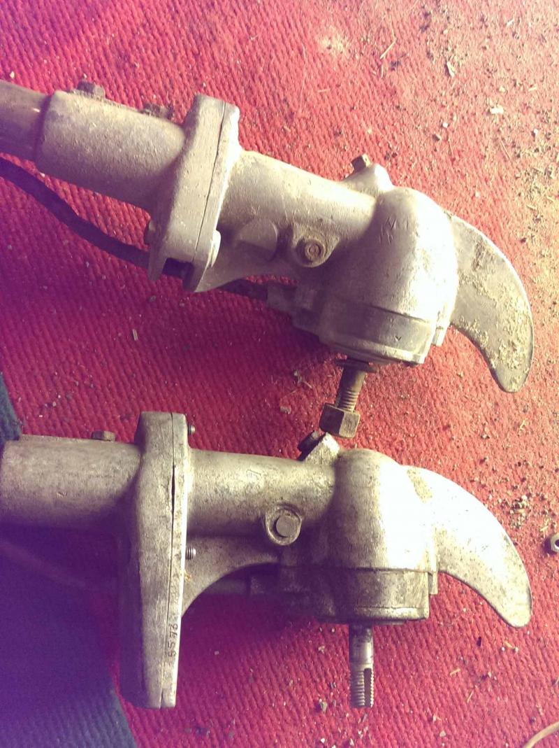

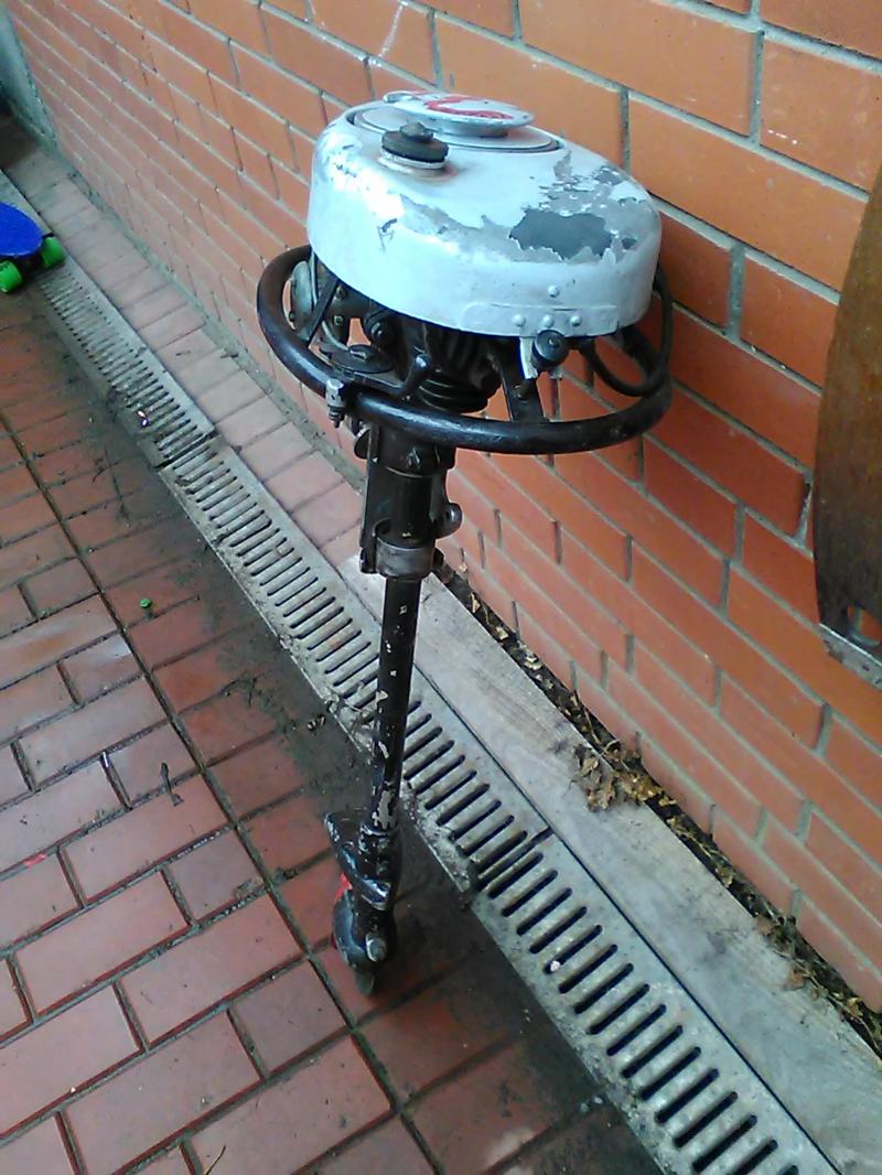

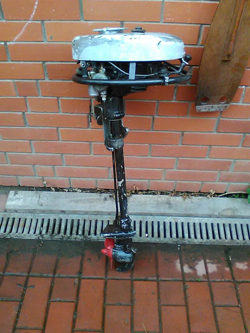

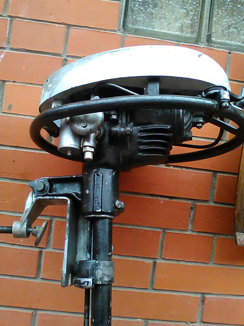

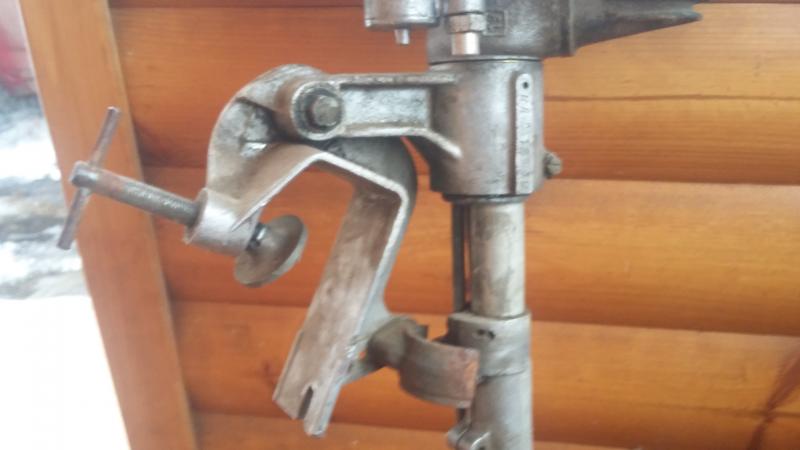

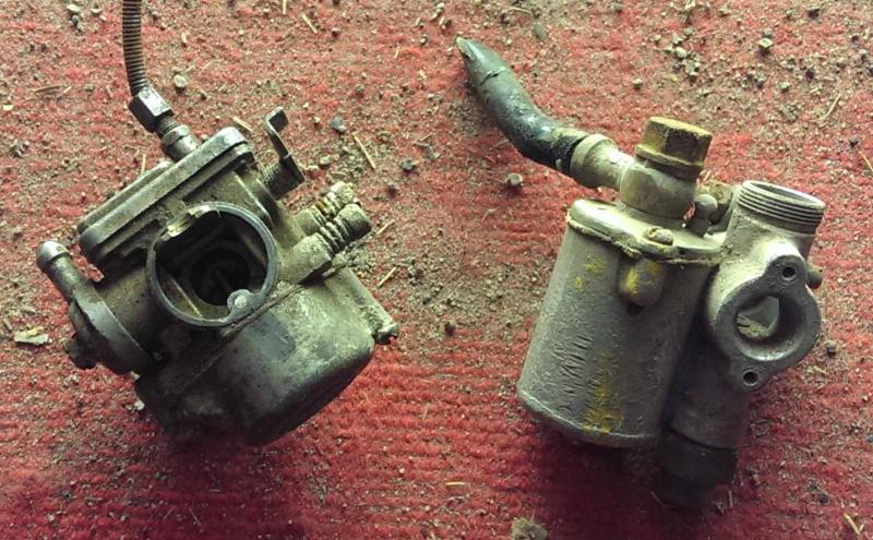

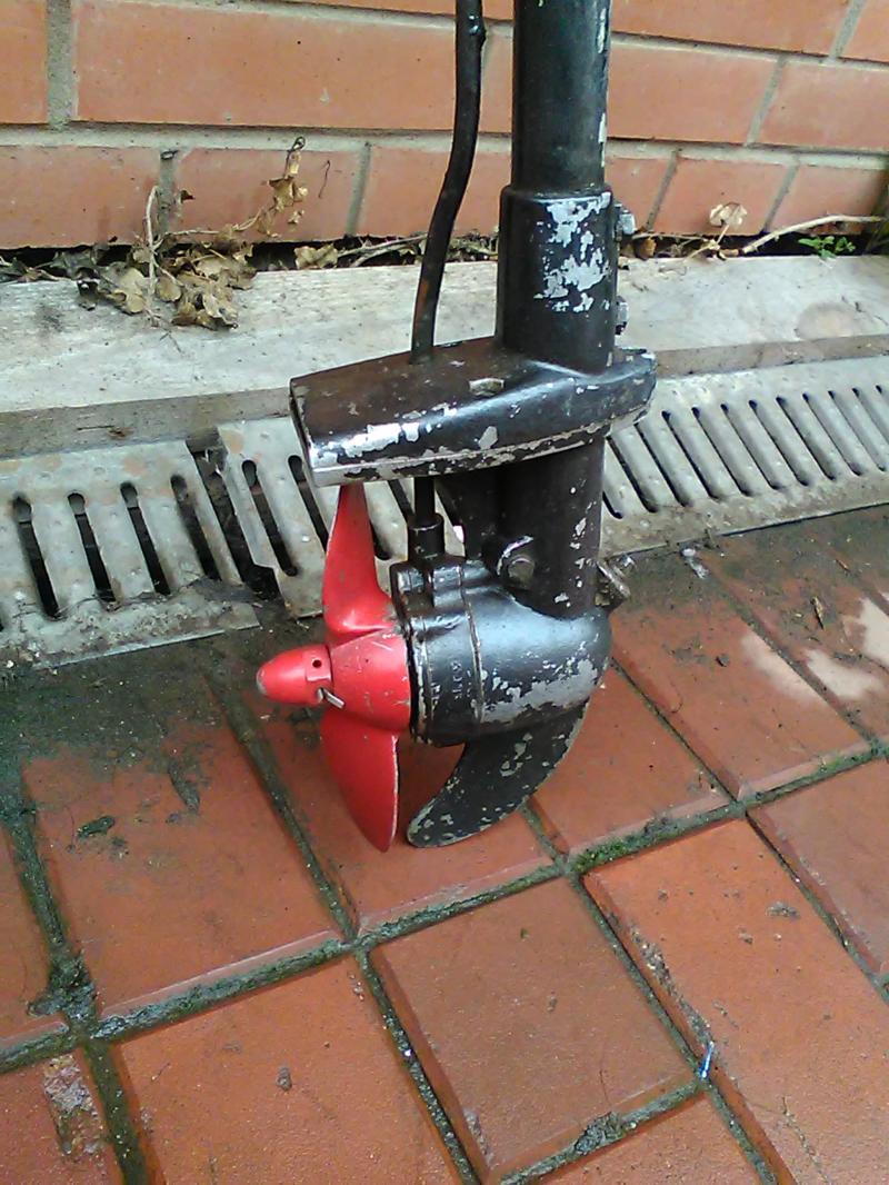

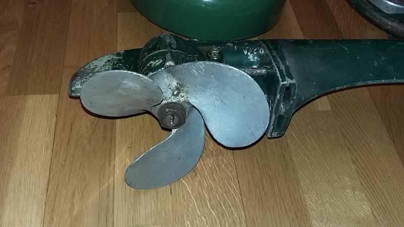

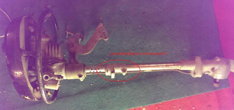

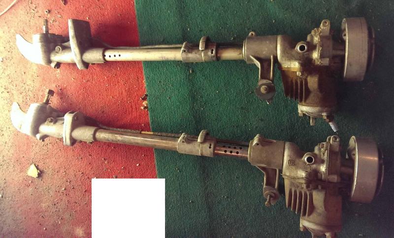

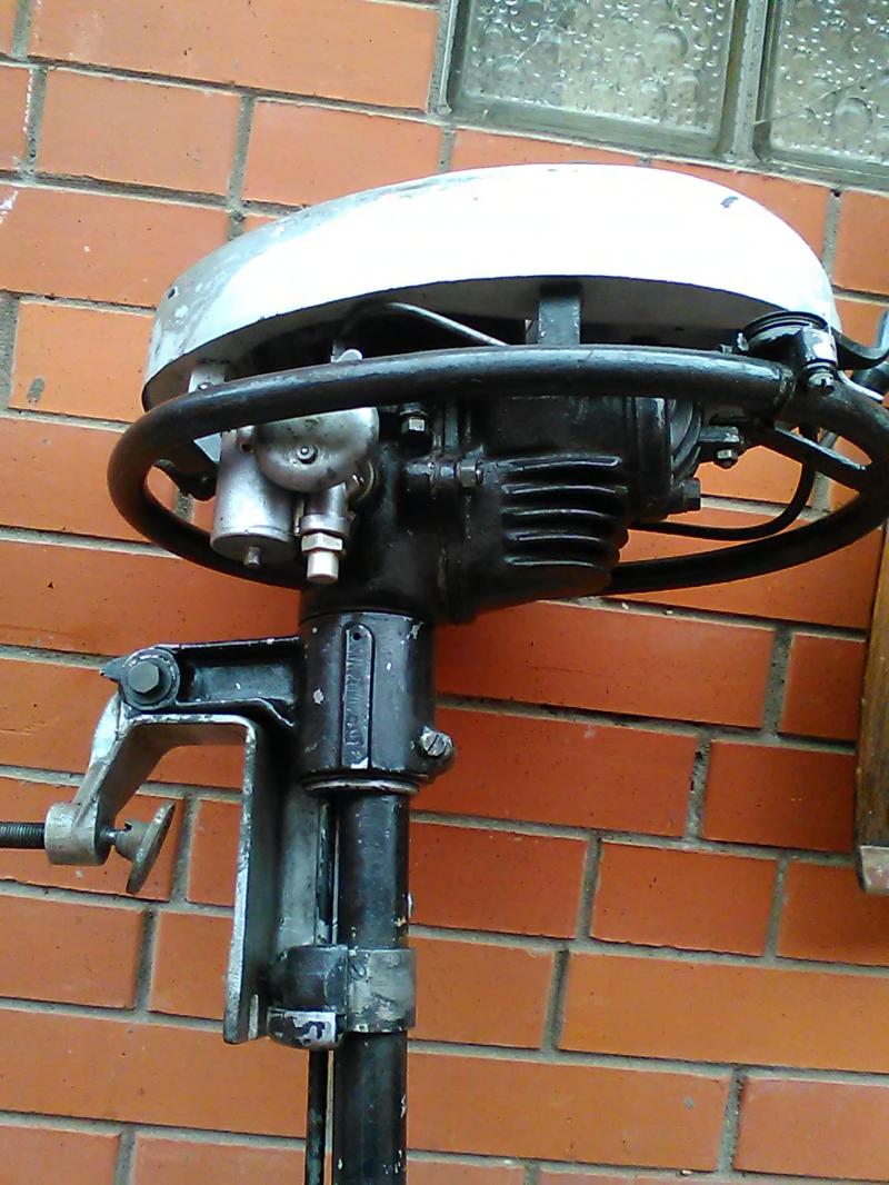

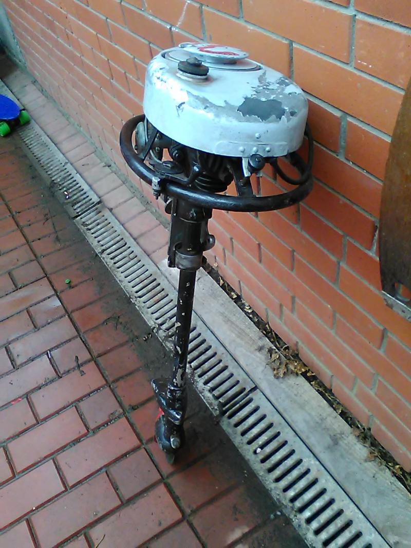

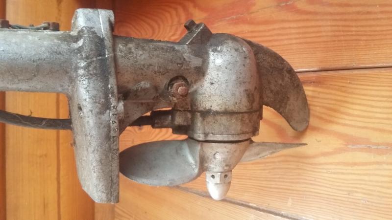

Всем добрый день. Год назад в довесок к Ветерку досталась Чайка некомплектная, долго лежала в гараже, в сентябре удалось купить еще одну на запчасти. В выходные решил начать их перебирать и столкнулся с небольшими проблемами.

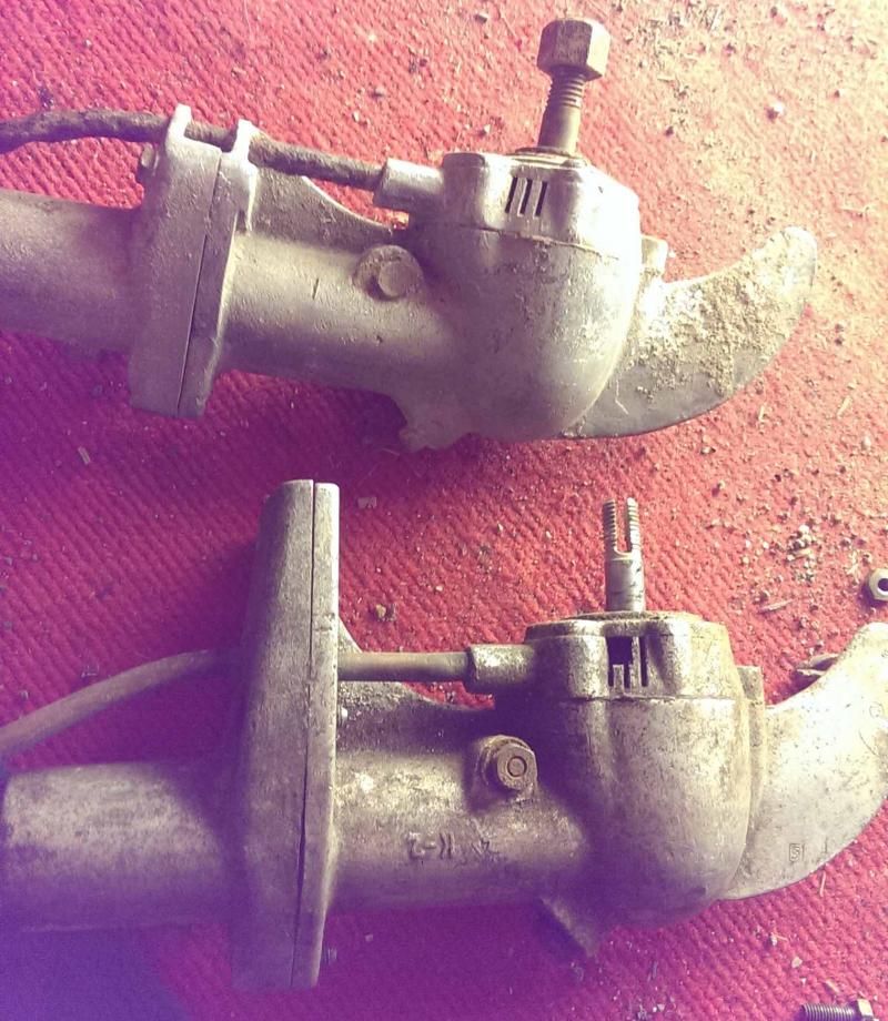

1. у одной чайки нога из алюминия и кем-то насверлены отверстия, у второй чайки нога металл хромированный и отверстия в верхней части, но выглядят как заводские (насверлены не беспорядочно и очень аккуратно)
2. водозаборная трубка у одной металл, у другой медь (похоже самодел)

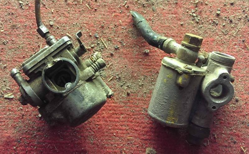

3. стоят разные карбюраторы, один из которых родной, но не комплектный, второй не знаю от чего

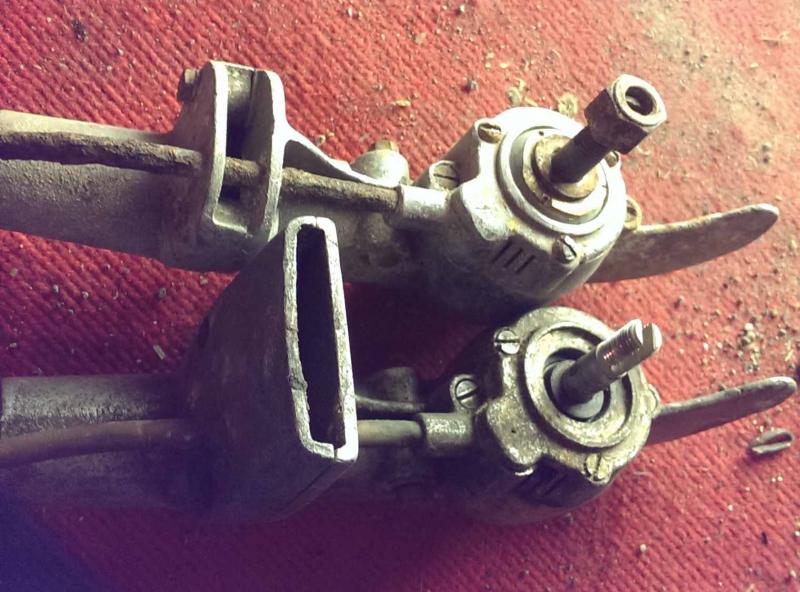

4. разная форма места выхлопа на редукторе.

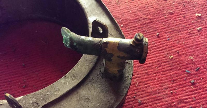

5. краник правильный? не крутится, а вытягивается
Хотелось бы узнать, из чего должна быть нога на оригинальной стреле, какая форма выхлопа правильная и как разобрать ногу.
Все болты выкрутил у кронштейна, отверткой немного кронштейн развел, но труба не вытаскивается, сильнее побоялся, что кронштейн сломаю.
9 861
1 428
Очень интересно, об отличиях редуктора, не знал. Карбюратор с лева не родной.
4 198
Стандартная нога алюминиевая. От чего нога из нержавейки - вопрос. У Анзани я нашел в инете два типа ног, с обтекателем (на моем) и с трубой.
И обе не такие, как у тебя.
Отверстия в ноге из нержавейки равномерно по окружности трубы насверлены или в определенном секторе?
На редукторе с укороченным выхлопом следов кустарной мех. обработки нет?
А струбцины и бачки одинаковые?
И краников таких я на Чайках не встречал. А вот на старых зарубежных моторах встречаю именно такие.

Куплю или обменяю на что-нибудь нужное манетку газа с тросом от Чайки. И катушку зажигания.
Отверстия только в секторе. По редуктору сам сперва подумал, что допилили, но нет литье, механики нет. Струбцины одинаковые, у обоих не хватает упора. Бачок был только на одном, который последним взял ,специально его для этого покупал.
4 198
Ничего не напоминает? Я о кранике.

czech сказал(а):
Если в секторе, не хватает задвижки, закрывающей эти отверстия после запуска, как на ЛМ-1. А второй, это какой? с нормальным редуктором или с коротким?

czech сказал(а):
Похож. Вот накопал на авито про продажу чайки, там тоже похожий краник стоит https://www.avito.ru/yaroslavl/vodnyy_t ... _796347495
Второй, это который с коротким редуктором и металлической трубой
Ну да, такой краник
