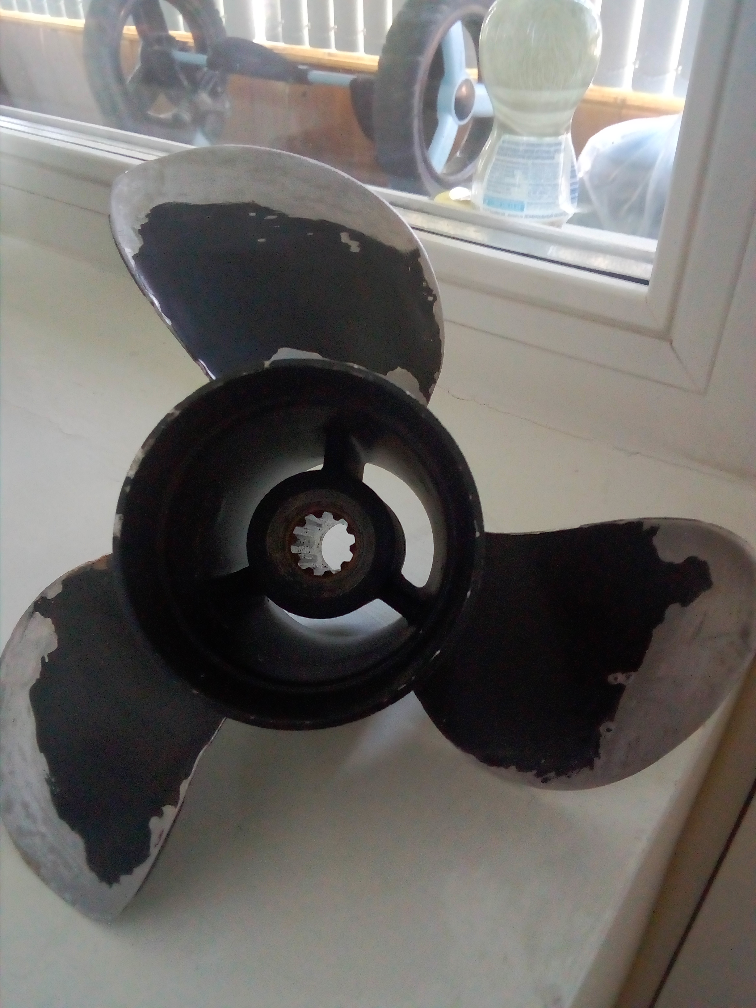

Добрый день, подскажите пожалуйста может кто знает мастера по ремонту винтов в Перми, перерыл весь инет не могу найти

Этот винт хотелось бы восстановить как докатку
16 573
1 313

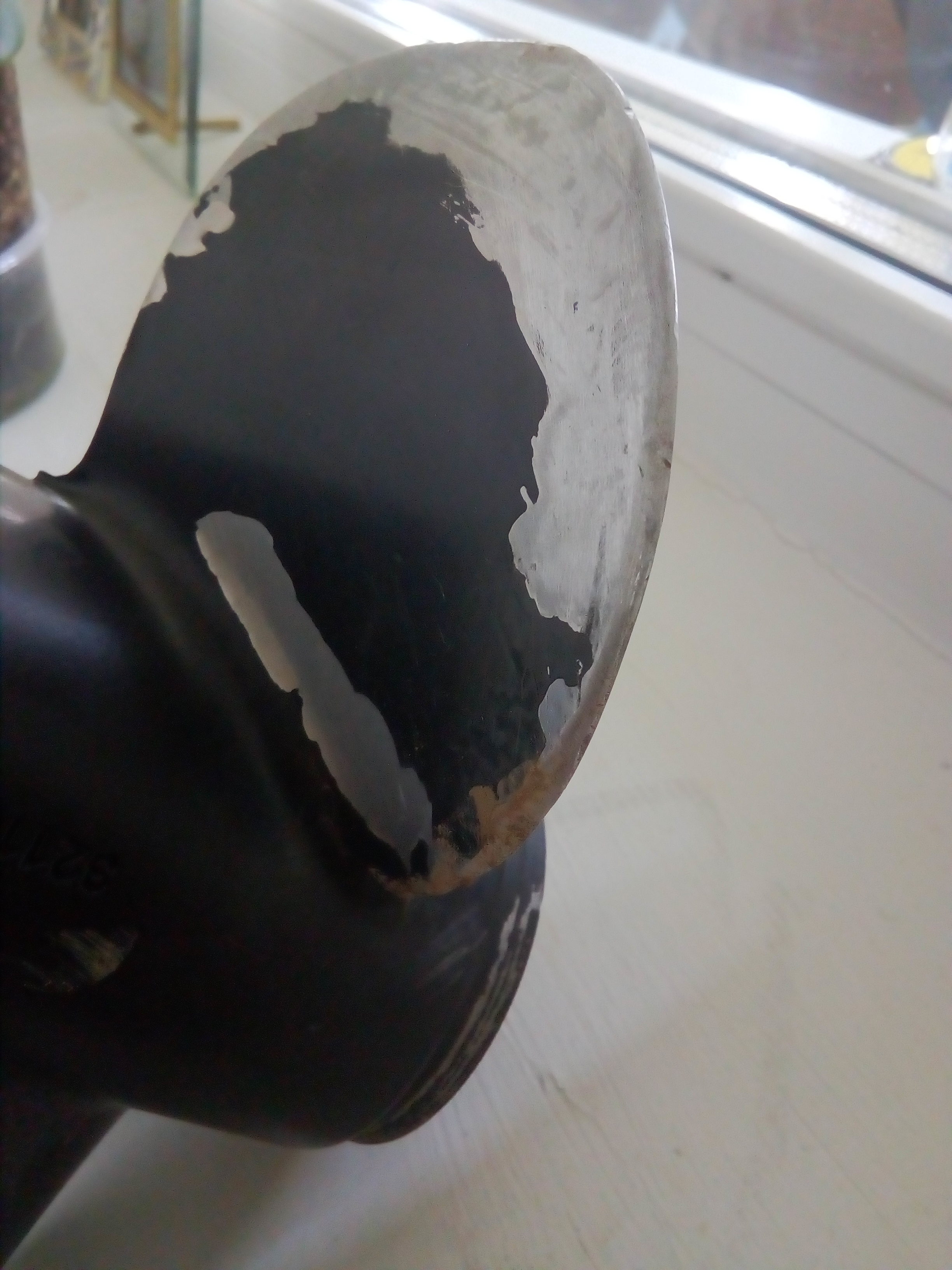

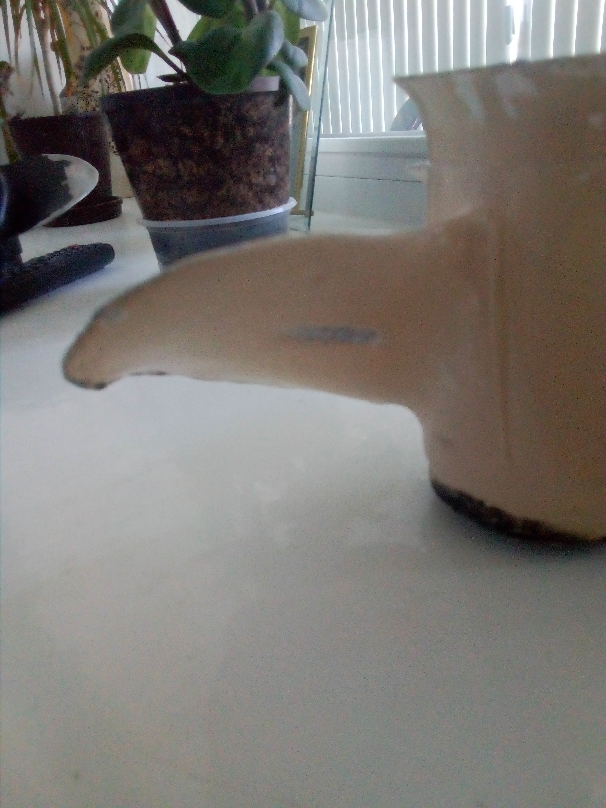

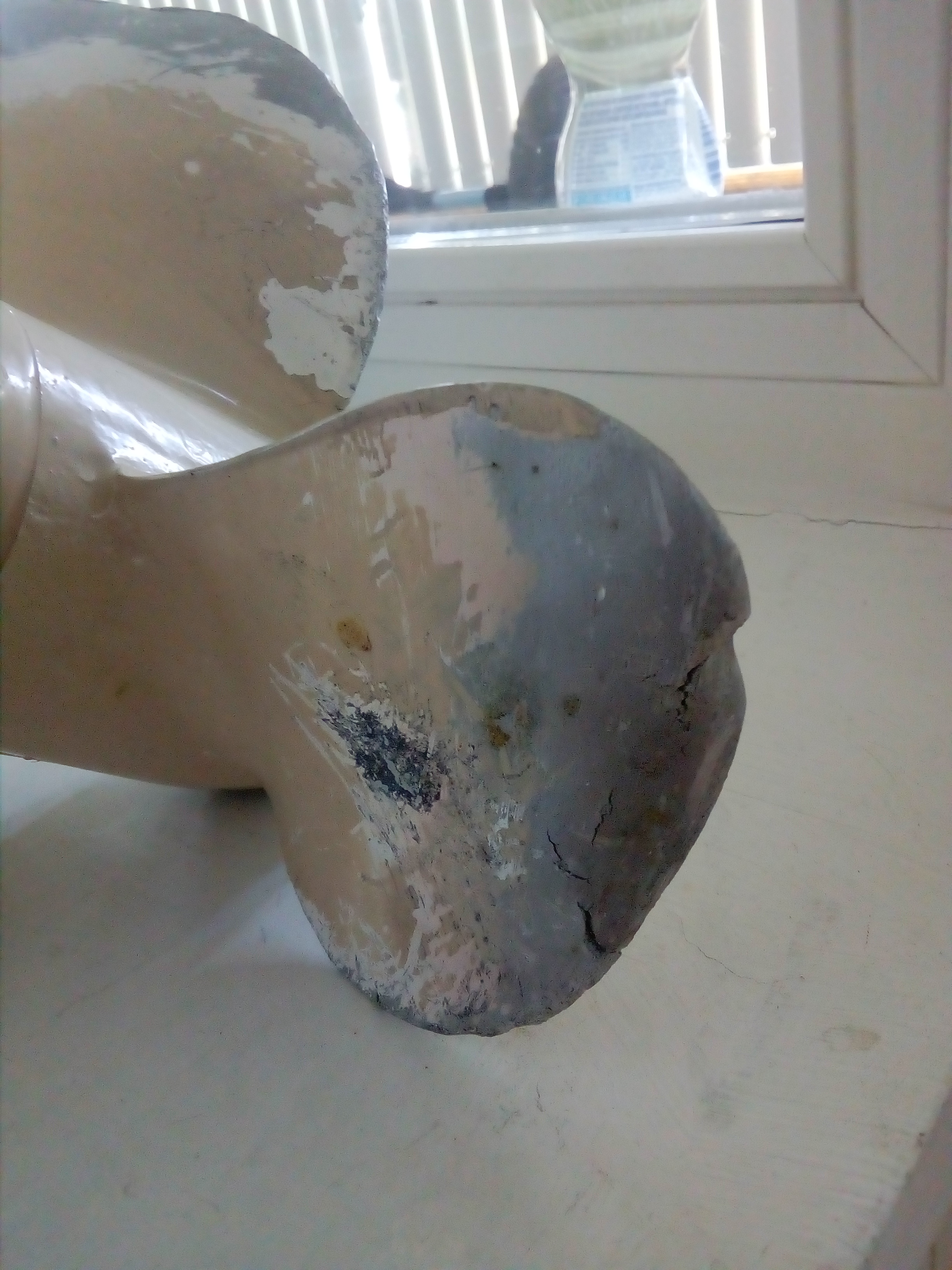

А этот мне кажется отходил свое , нужен совет
Ну вы блин даёте....
Эти винты ещё обкатку не прошли :unknown:
Восстанавливаются они "в ноль " и даже бубен для камлания доставать не нужно из сундука .
Присылайте их мне будут вот такими .....( только этот от 300л\с )
В личку подробности написал .
