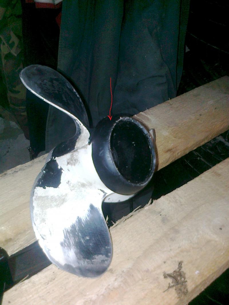

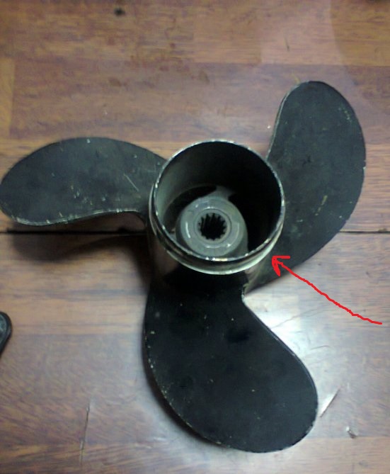

Всем здравствуйте.
Вопрос чуть не в тему по полировке,но по винтам....
на срезе ступицы стоит пластиковое кольцо большего диаметра или раструб(на других производителях)...
для чего? и чем грозит эксплуатация винта без него...
Всем за ранее спасибо.
Лыжник
01.08.2014
922
162
Ока-4
Suzuki DF30ATS
Это диффузор для более свободного истечения выхлопных газов. Обычно делается как небольшой раструб, увеличение диаметра. Думаю, ничего страшного без него не будет.
Лыжник сказал(а):
... Думаю, ничего страшного без него не будет.
Ну, как сказать... продавец моего Эвинруда-35 мне рассказывал(сам я не проверял), что просохатив пластиковый диффузор потерял 200 об/мин. по таху.. а так то ДА, ничего страшного :pardon:
