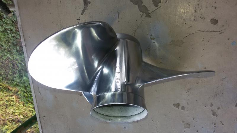

Казанка 5м2 (был прогресс 2 с вихрями 20,30. Suzuki DT30RS)
Suzuki DT40WRS
Слышал и видел Вихри с полированными винтами.
Есть ли смысл полировать винт от иномотора? Что даст такая модернизация?

Дает самоуспокоение :D
На Тохасике-9.8 дал прирост +1 км/ч (Кайман-330). На Ветерках 8 и 12 дорабатывал все винты. На Ямахе-30 доработал 13 винт, но пока не пробовал на воде. Но очереди 14 винт. Надеюсь на прибавку 2 км/ч. Но не только полировка, но скругление передней кромки.

Вот на предельных мощностях и скоростях,а мот на лодке именно так и работает практически,полировка всегда давала гешефт.Но,правда,+ полировка впускных и выпускных поверхностей на совкомоторе.Но!реально был прирост!Но не много :D И..мне думается,чем выше скорость,тем больше эффект.По вполне понятным причинам. :yes:

Ну понятно , когда вот такие "шероховатости" полируют .....
Но когда на наши дырчики этим занимаются - это чисто от нечего делать .

Я полировал. Толку нет.

Как и пользы.Единственный плюс-красиво.

И толк и польза от полировки всегда есть.Если с толком к этому подходить..
