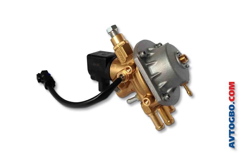

редуктор метан, ( не вошло в одно сообщение) как видим подогрев есть в обоих типах редукторов, но для пропана он больше так как для перевода из жидкой фазы в газообразную требуется большее количество тепла чем при простом понижении давления у метана.

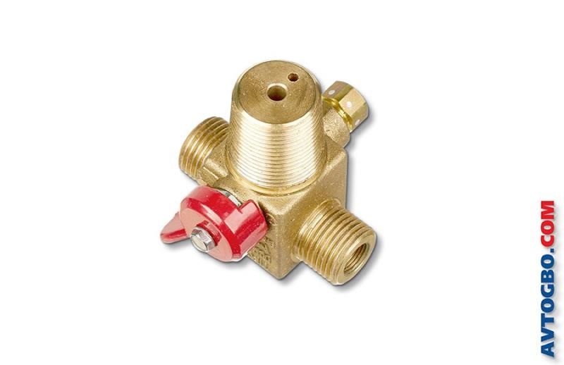

вентиль баллона метан, как видим ни какого подогрева тут нет
