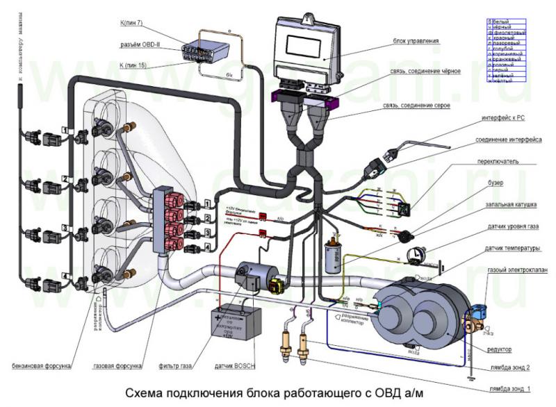

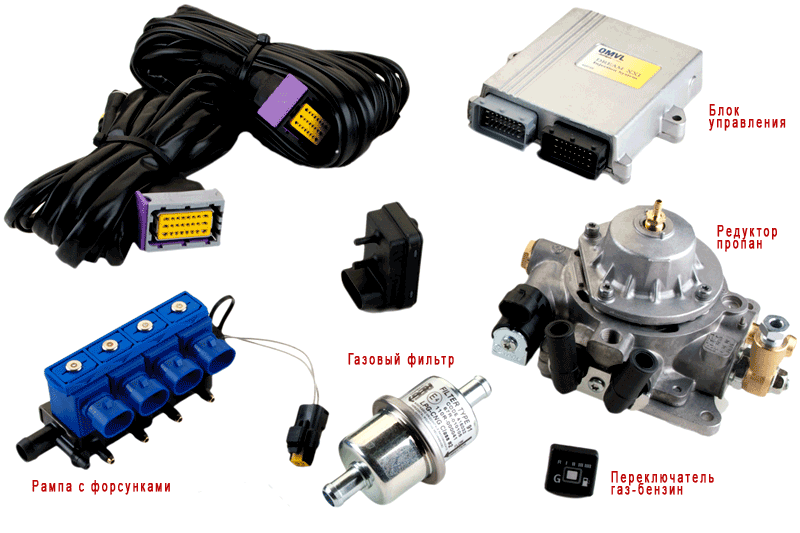

Увидел давеча на Прогресс-4 под Мерком 60 (эфишкой) вместо канистры, газовый балон! С владельцем поговорить не удалось, но его знакомые утверждают, что ходит так он уже давно! Расскажите мне все нюансы такой установки на ПЛМ! При цене газа У НАС в 0,44$ за литр, то может это ВЫГОДНО?

Нюансы говоришь Виталик, вот читай все нюансы, https://www.google.ru/url?sa=i&rct=j&q= ... 1705329588 газовое оборудование на ПЛМ мало чем будет отличаться от этого. Для карбюраторных второе поколение ГБО для инжектора 3е 4е 5е
