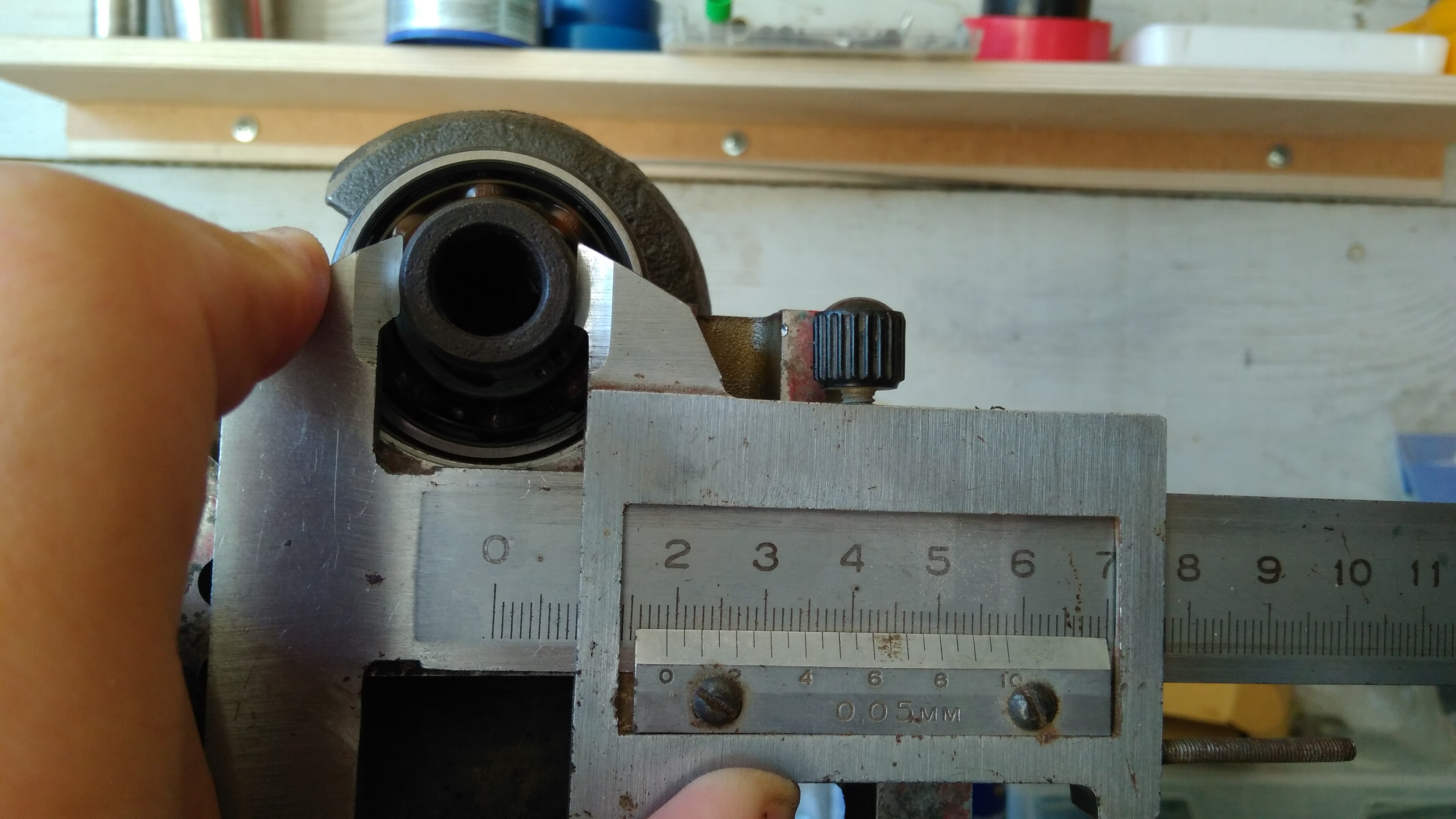

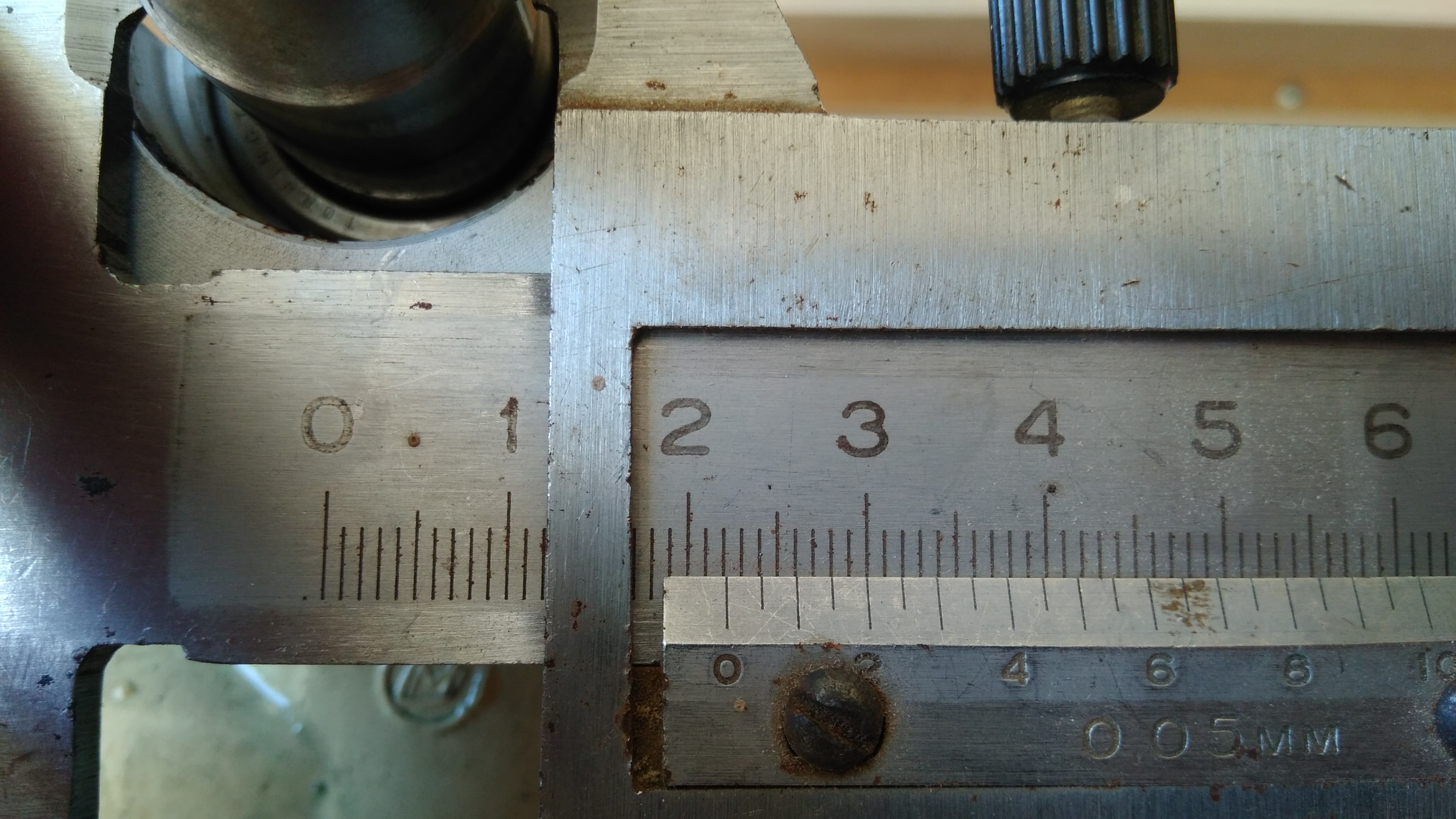

М.б. у нас разные моторы, но свой опознал как Дж 7,5 1980 года. Купил сальники, как вы написали, но облом.
Нижний не 17 мм, а все 19. Хотя остальные размеры да, указаны верно.
Прикрепил фото с размером коленвала (верх 22, низ 19).

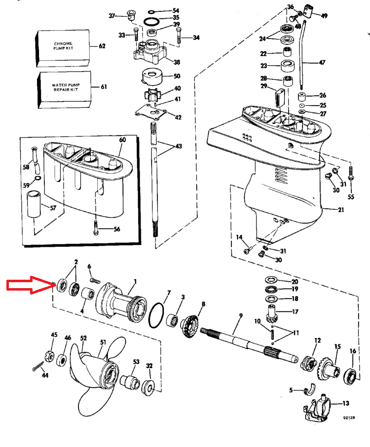

Добрый день, а Вы не нашли какой аналог можно использовать вместо этого сальника? Я вот думаю подойдет ли 17х32х7

Johnson 15hp 1979
Сальники 17х32х7 подошли на позицию, которую я обозначил красной стрелкой на картинке. Пришлось немного подшлифовать наждачкой, чтобы уменьшить высоту, т.к. у оригинальных она равна 6мм. Цена вопроса в Украине 35грн/шт.
