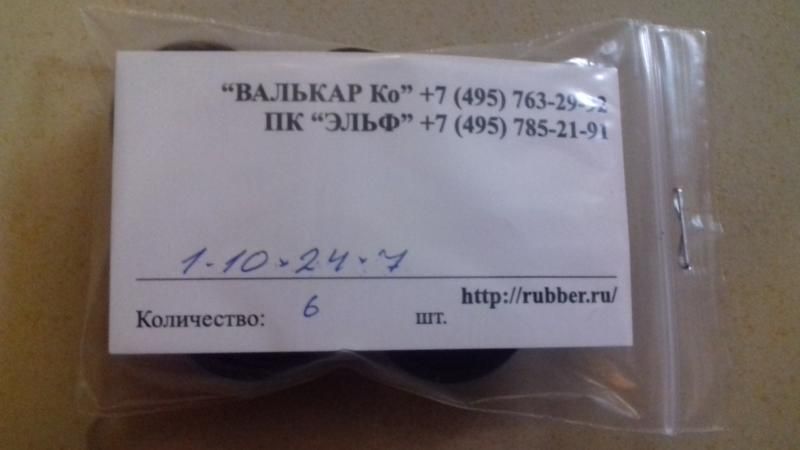

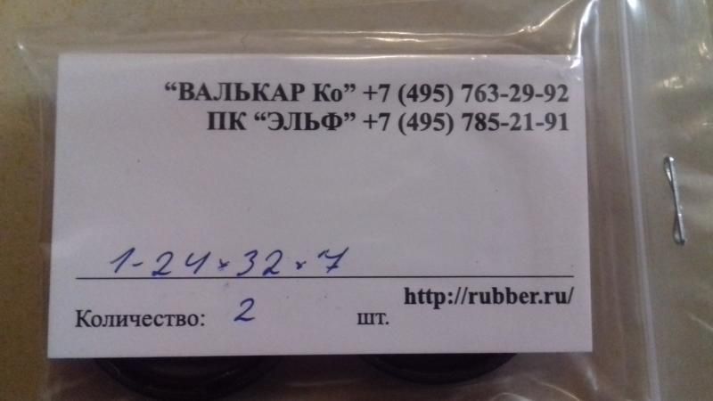

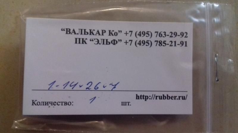

Если кто ищет сальники может пригодится Адрес: 109428, Москва, ул. 2-ая Институтская, д.6, кор.16
Телефоны/факсы:
+7 (903) 589-59-74
+7 (499) 174-74-11
+7 (499) 174-74-14
Телефоны:
+7 (495) 785-15- сайт http://rezina.ru/v-rings

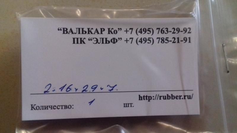

Всем привет был сегодня в этой фирме купил сальники в редуктор,может кому пригодится помогу купить,торгуют только с юр лицами, но если доки не нужны можно и самовывозом за наличку в любом количестве,купил трех размеров какой подойдет пока не знаю старый еще не вытащил,эвенруд 18 61 гв 16\27\7--16\29\7\--16\30\7

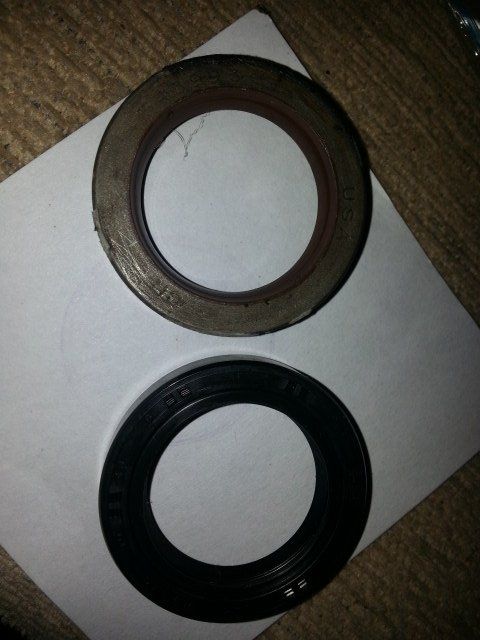

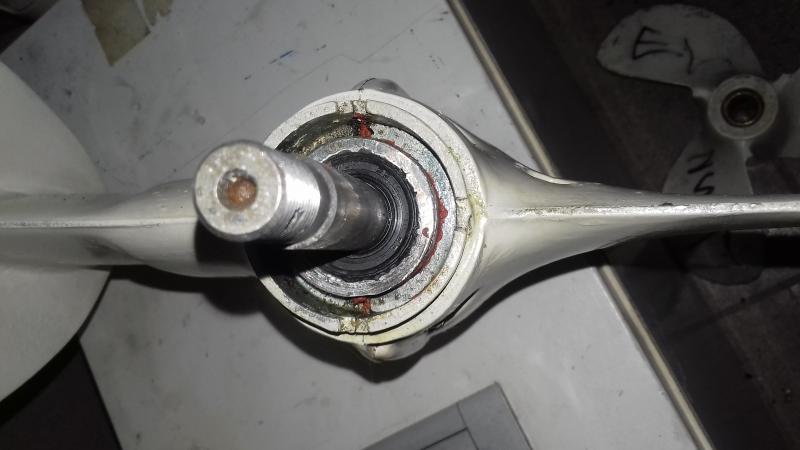

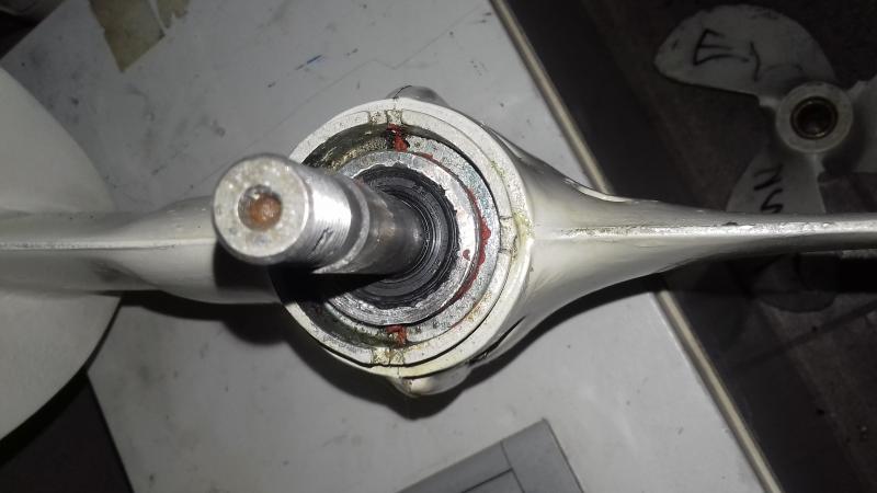

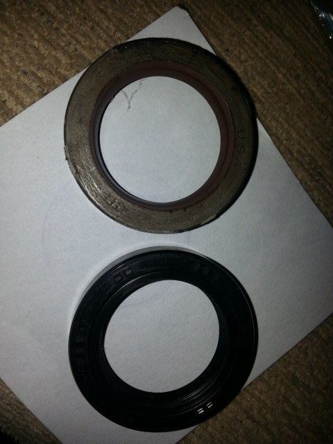

стоят копейки буду заезжать покупать просили,вчера поставил не много обработал наждачкой и стал как там и был

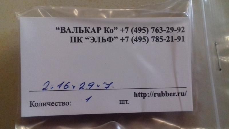

Джонсон-эвинруд 15-18 сальник 16\29\7 стал как родной немного подогнан наждачкой

Всем привет был сегодня в фирме прикупил сальники 16\29\7 забрал последний
