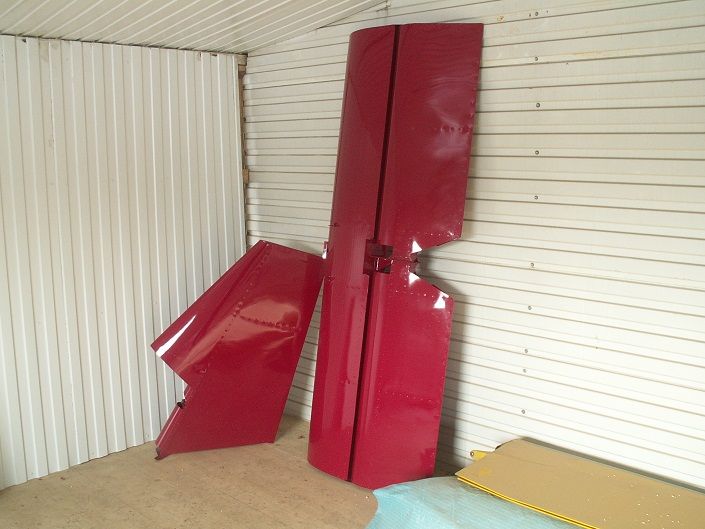

блин! неужели цвет этот гламурный на другой не поменять? стремнота какая-то

Цвет ладно, а название? Если перекрасить и снять наклейку то по Волге можно ездить и не бояться по-бок :D .
Евгений,насчет цвета-Сплюнь пожалуйста.Я летать на таком собрался.
