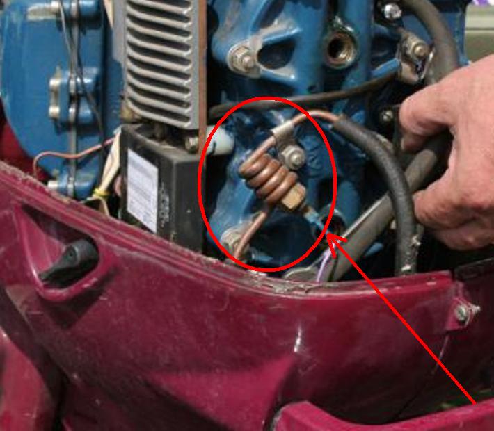

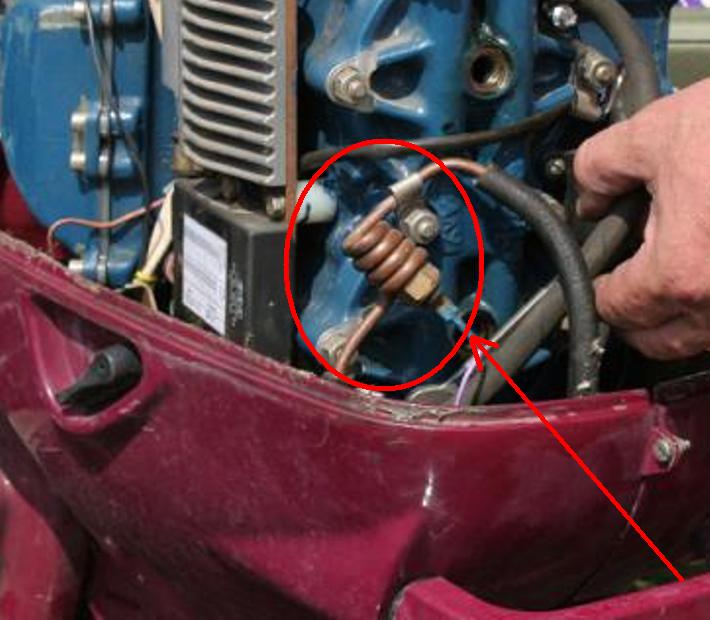

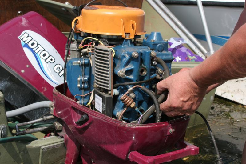

Я так понял по фоткам что стоит термодачик? иль это змеевик :pardon: под первачек? А что В автомикс бражульки прогрелся..баночку повесил и вперед. Пока лагерь поставил ОНА радимая и охладилась...+сальца :good: А МОЖ ХОРОШИЙ МОТОР
зуша4
15.03.2012
993
201
сергей
прогресс2, аэроглиссер, зуша4
сейл40, мс40, митсубиши1,8
Да Саня Это термодатчик,и показывает правильно.Но не помог,поршень прогорел.Вообще мотором был доволен,но недолго.

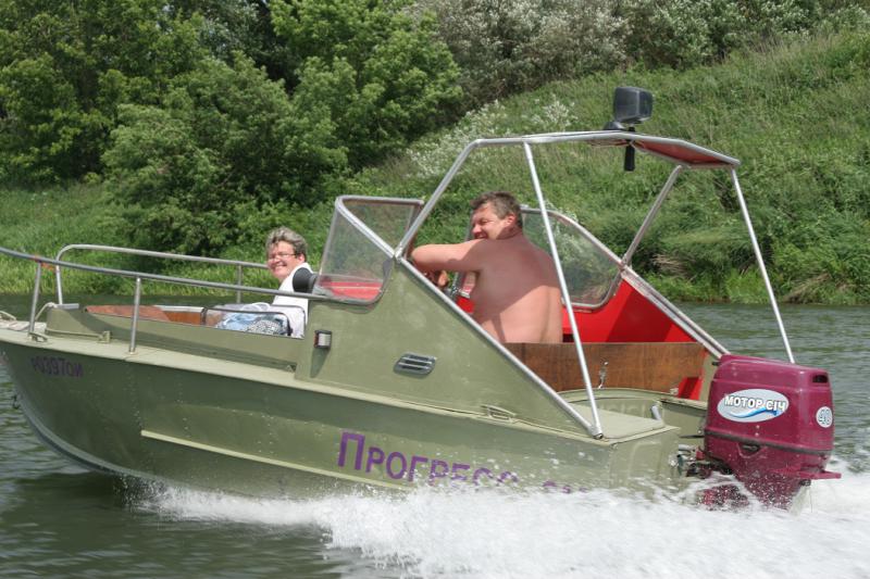

зуша4 сказал(а):

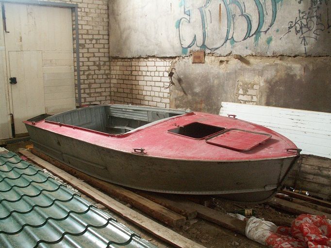

Последий поход СИЧА по Оке.Через 5 минут мы прекратим улыбаться.
Прогресс толково переделан! :good:
зуша4
15.03.2012
993
201
сергей
Согласен.Самое главное при посадке в судно яйцам не больно.И самая основная переделка не видна-она на днище.
Гидрошайбы поставили?или поперечный редан... :)

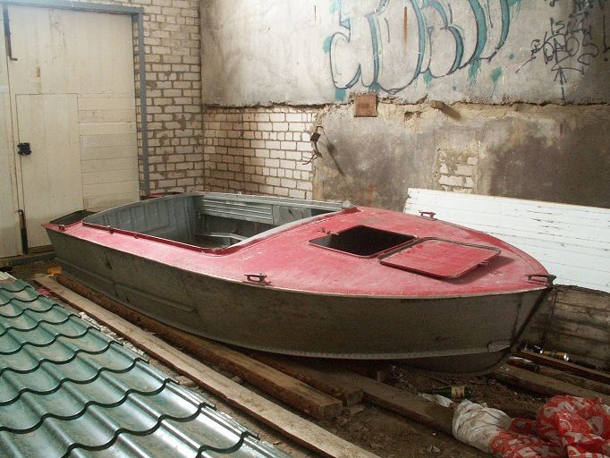

Да это опытный.Еще переделали Казанку 5М и на днях будем рубить вот этот.Фото выложу в теме Увеличение V у Прогресса.
