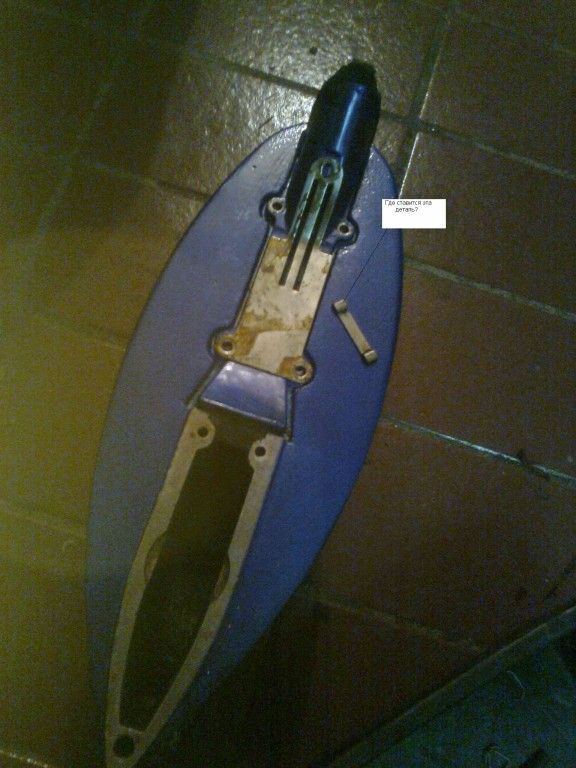

Сегодня начал собирать Москву 10 теперь все вопросы только по этой модели.
При разборке не помню куда ставится деталь указанная на фото?
Может кто подскажет?

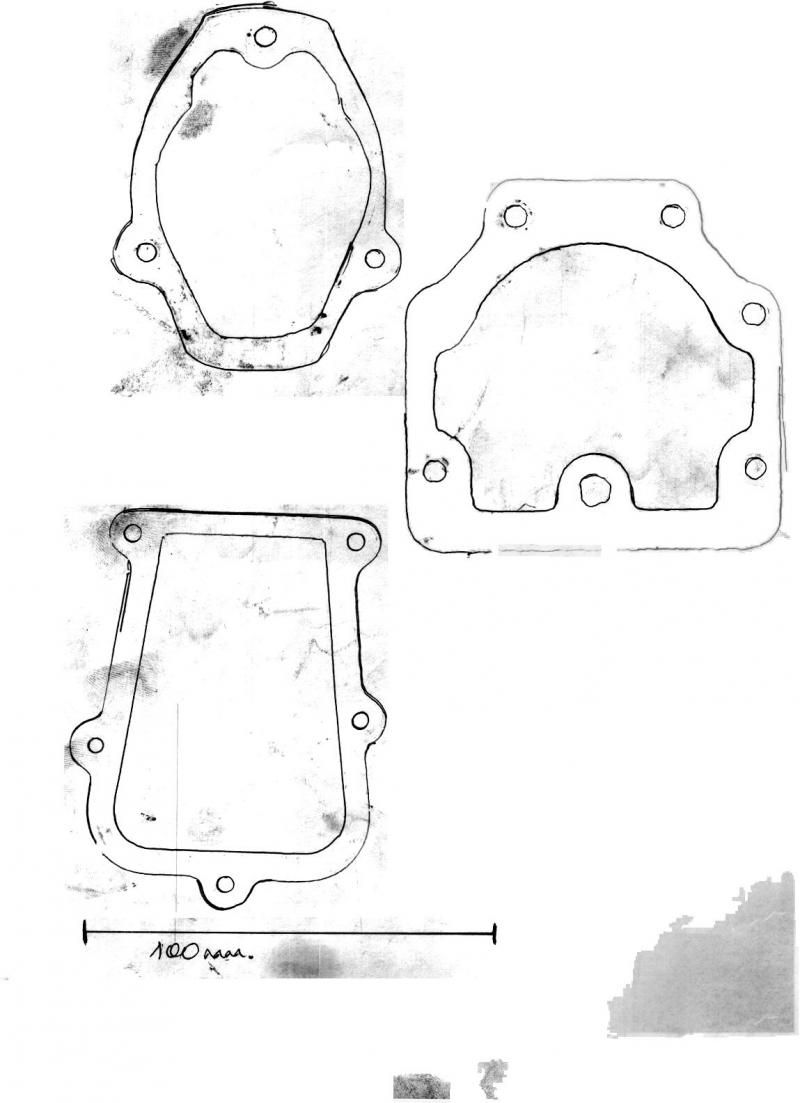

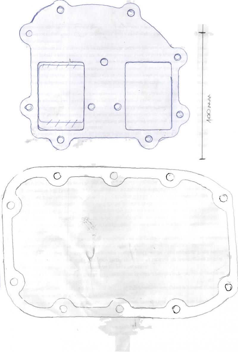

Есть у меня почти все оригинальные прокладки на Москву
Сейчас выложу несколько сканов. Для работы не забывайте привести к масштабу 100мм.
  • 63 КБ Просмотры: 1 189

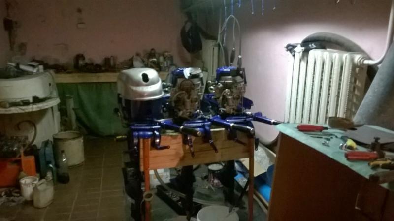

Вот то, что на сегодняшний день сделано.

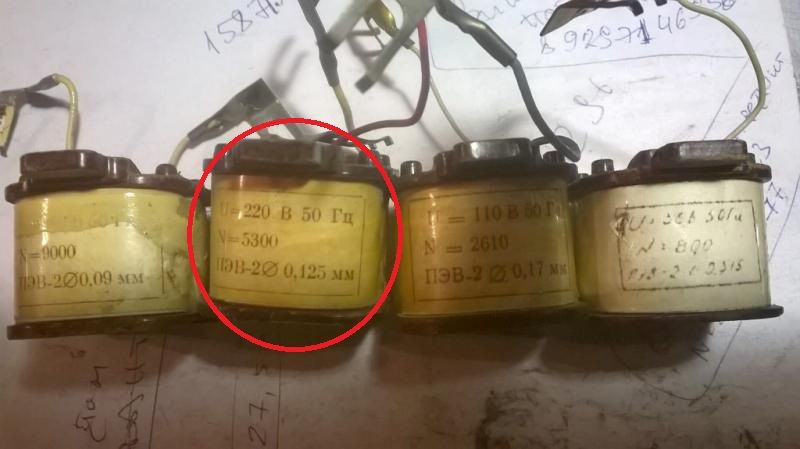

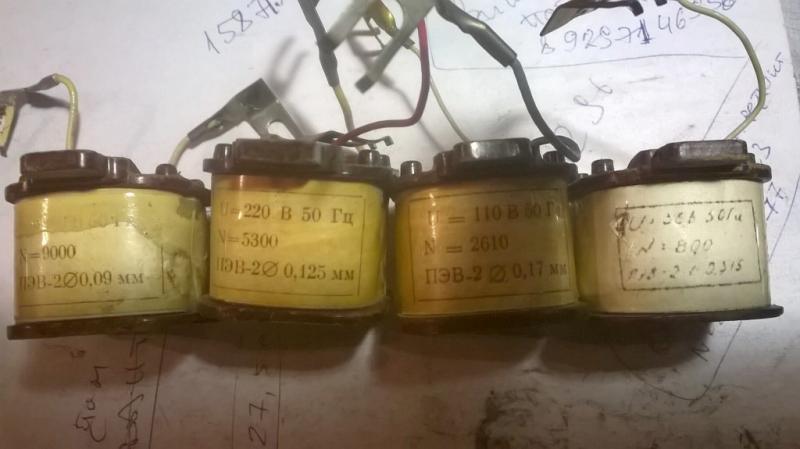

Ещё сейчас буду шерстить темы по самодельным электронным зажиганиям.
Задача такая, есть 4-е маховика и магнето от Москвы и один ветерковский маховик без, всего.
Хочу сделать ветерковское зажигание для ветромаховика.
И уже голову сломал какую схему выбрать для Московских -надёжную.
Завтра ехать запчасти покупать, а какие пока не знаю. и катушки зажигания(на какие лучше сегодня ориентироваться).
Вот нашел у себя несколько катушек(фото), что взять?
Не ругайте за повтор вопросов делать нужно, когда делаешь не остаётся времени на перелистывание форума.
Я на эту катушку наматывал 250 витков такого же провода. Мотать нужно в другом направлении. И паял схему от Дмитрия 22. Работает на Ветерке и Москве-10 без проблем.

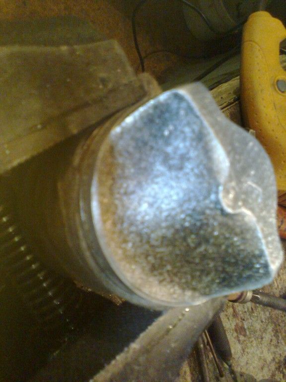

Сегодня решил заняться сборкой разобранной Москвы-М.
Начал с головы, заменил замок поршневых колец, (поставил на старое место), но когда вставил поршень в блок, оказалось. что замок нижнего кольца в продувочном окне, пригляделся, а сам замок смещЁн, короче пока не собираю.
Развернул нижнее кольцо нет замка в окне. Вот теперь думаю как быть?
Ещё Сейчас фото выложу,там цилиндр сверху как-то странно изъеден, не сильно, но не понятно, как-будто мелкие пики гор, заострённые - думаю топливо какое-то не стандартное применялось,(фото правда не очень) отшлифовал.

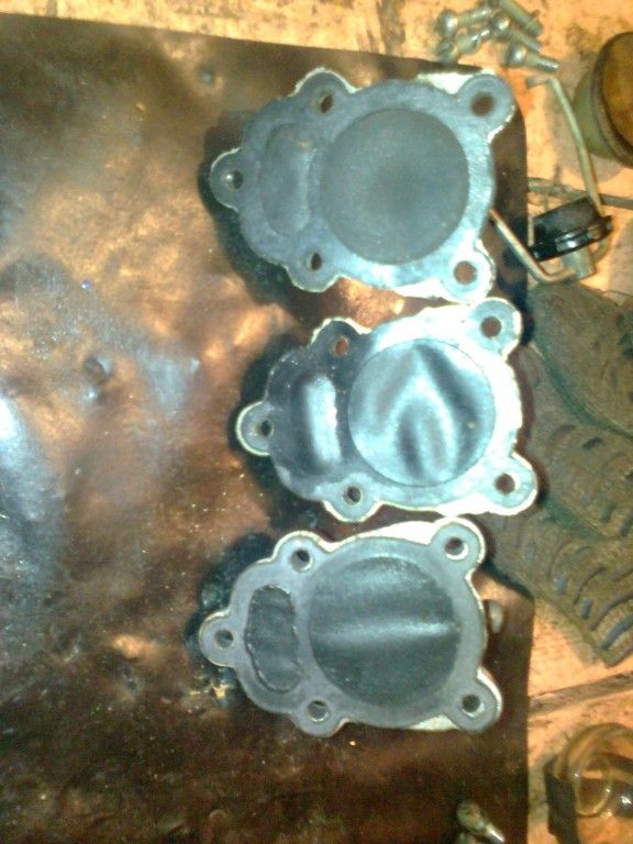

Ещё выложу фото мембран на разобранных бензонасосах, я не знаю как должно быть, поэтому ткните пальцем пожалуйста.

Re: Востанавливаю М10 и 12.5
По мембранам - главное, чтобы не было дырок и разрывов. то, что мембраны растянуты - не страшно, работать будут. еще важно, чтобы мембрана была мягкой, задубевшая плохо качает и быстро ломается. я проверял исправность собранного насоса так: ртом имитировал пульсацию давления в трубке, которая соединена с полостью картера - воздух не должен проходить, только мембрана и клапана хлопают. а потом опять же ртом дуешь во входной патрубок насоса - воздух проходит, потом дуешь в выходной патрубок(идущий к карбу) - воздух проходить не должен. всё! ставишь насос на двиг - и вперед!
