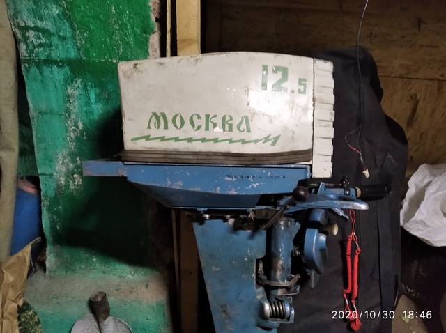

Москва 12.5
Саморезом, отверткой, крючком из проволоки... вариантов масса. Если обойма заржавела и прикипела к стакану, то аккуратно ее разрубить зубилом или слесарной отверткой.
И постараться не поцарапать коленвал........

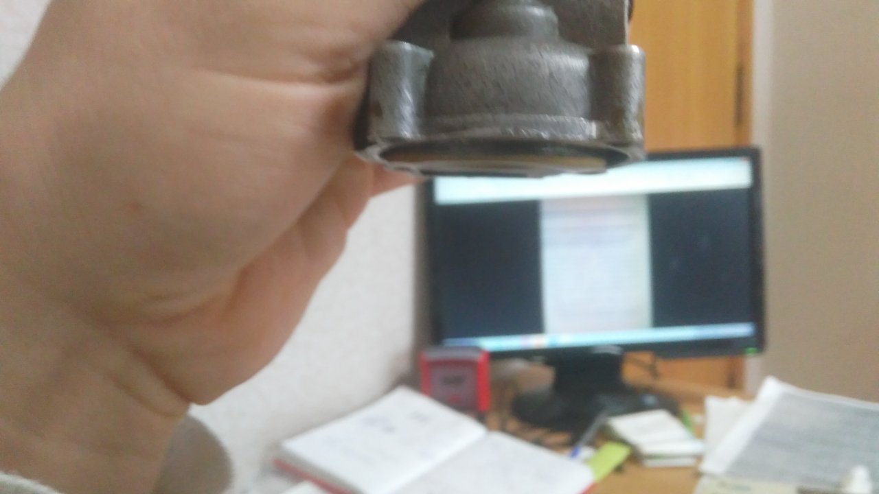

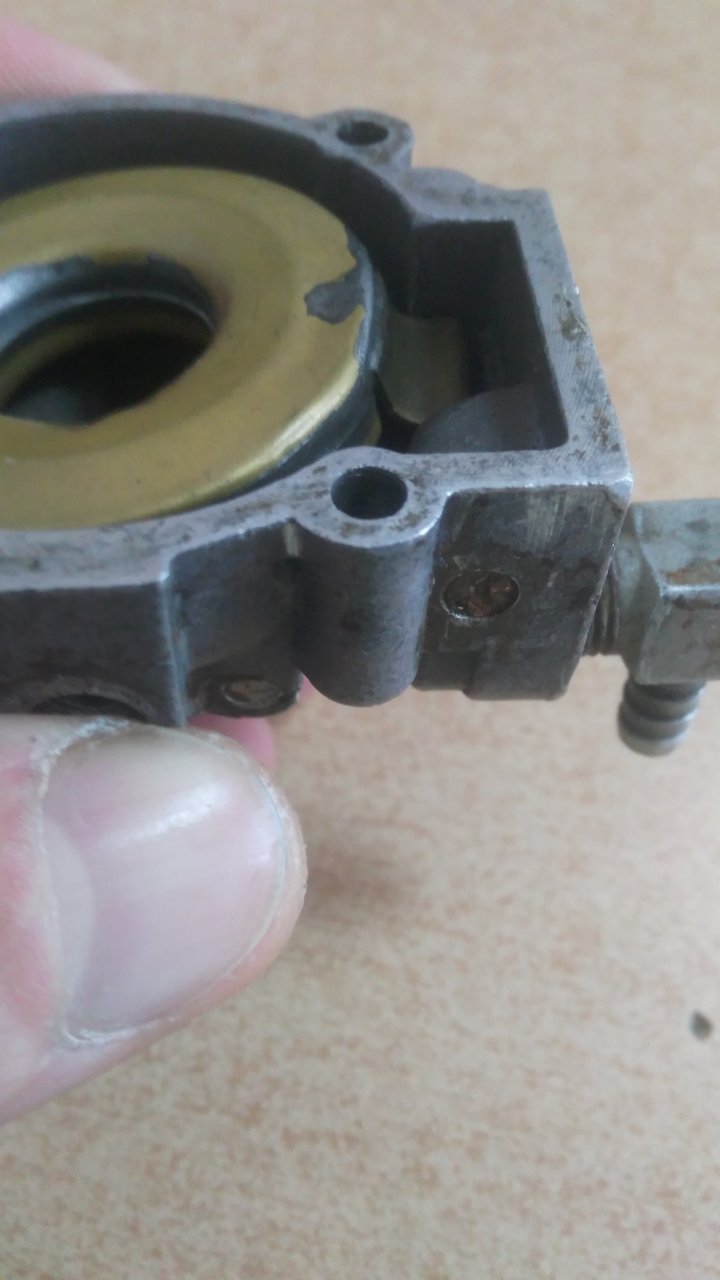

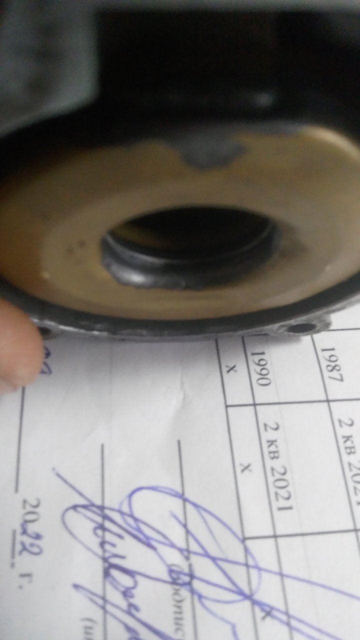

Виталий подскажи из опыта,на стаканах КВ в М 10 резинка уплотнительная стоит только на верху КВ. А то я хочу собрать, но у меня только она одна (верх КВ) и у Макса 43 видел доже вродебы одна
236495
bobin65
18.03.2015
114
16
Томск
Альфред
метла
весла
Виталий подскажи из опыта,на стаканах КВ в М 10 резинка уплотнительная стоит только на верху КВ. А то я хочу собрать, но у меня только она одна (верх КВ) и у Макса 43 видел доже вродебы одна Посмотреть вложение 236495
только сверху уплотнение снизу нет резинки

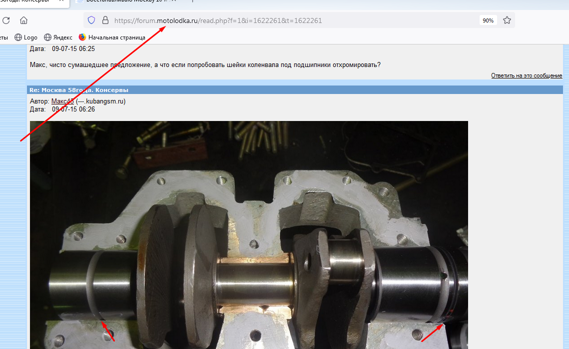

Перечитал всю тему, НО так и не нашел почему не работал нижний цилиндр у LSERG. Похожая фигня у меня тож толком ни кто не дал совет, нижний работает очень фигово. Сальники, провода, свечи, катушки заменил, электронику ветерсковского зажигания перепоял на импорт по Дмитрию22 с резисторами 360 ом и 120 на управляющий электрод. Компрессия низ 5,5 верх 6,0. В карбюраторе КЛМ 100 шов поплавка 1-2 мм ниже среза плоскости карбюратора при подъеме и держит топливо. по шлангу конденсата масло в верх не подымается, хотя клапан держит в низ не пропускает в верх работает. Нижняя свеча черная и мокрая.
Кто нибудь дайте совет здесь или вот моя тема

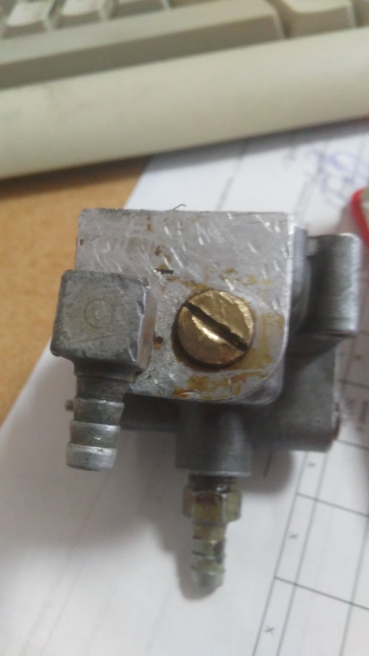

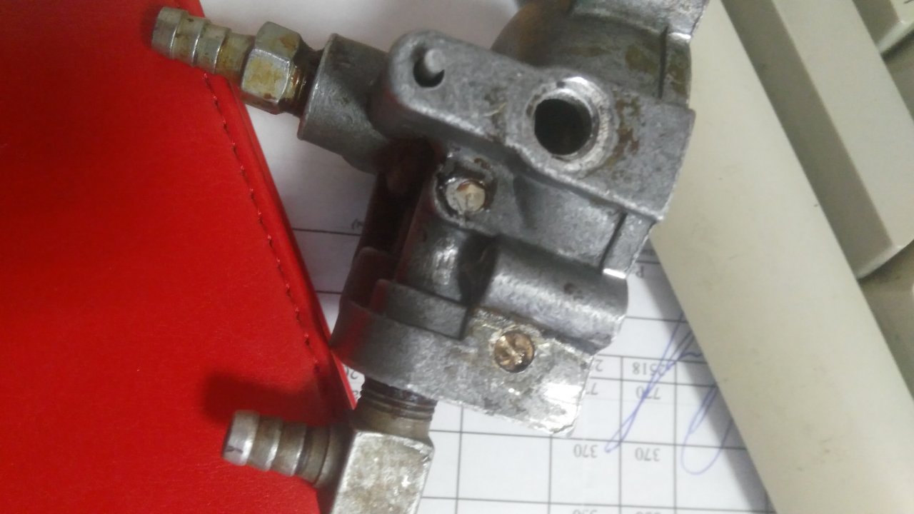

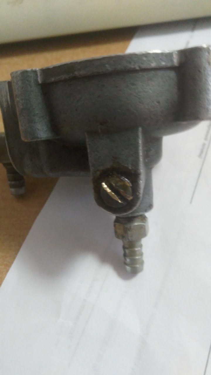

Вот еще проблема нужно решить перед регулировкой карбюратора. Предыдущий хозяин, видимо от "большого ума" или от отсутствия в то время других герметизирующих средств, взял да и посадил все винты в карбюраторе на клей, возможно "эпоксидка". И не один из них теперь не крутится.

Так надо погреть хорошенько,боятся не надо-там резинок нет
пробывал прогреть вот таким карандашом-гарелкой точечно, пламя направлял на винт. Боюсь еще распоется этот поплавок. Винт седит мертво. Буду побывать греть сегодня "Хорошенько"
