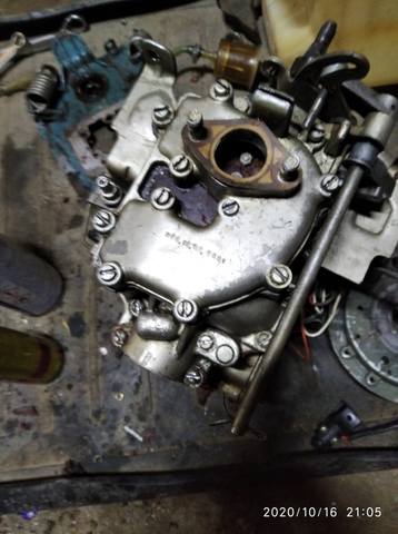

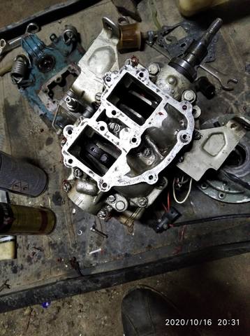

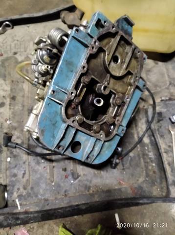

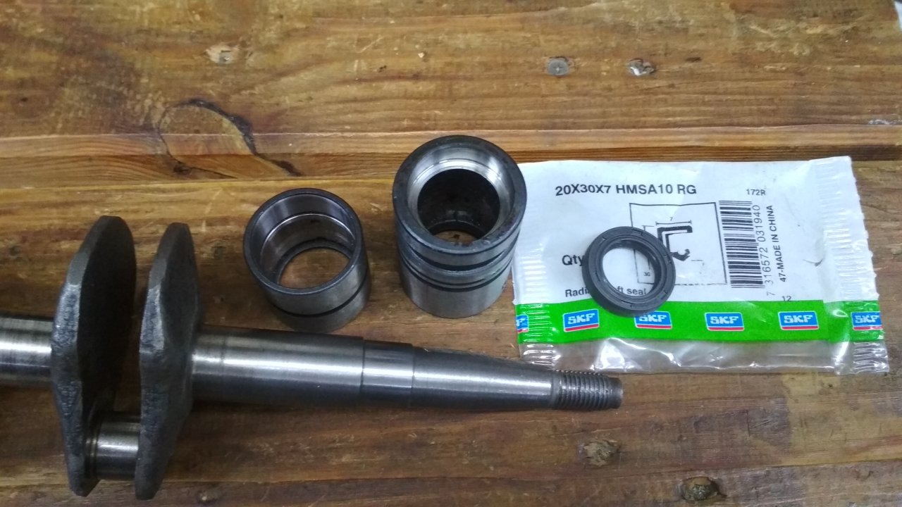

Стараюсь продлить жизнь своим 2м моторам, Собираю поэтапно. Вдумчиво. Использую подсказки с форума. На неделе отвезу блок на хонинговку на станок в Березовский. Пока только КВ и стаканы проточил и сальниками затарился )))) Нога уже собрана. Но зима длинная - успеем.)))

Жень ..ерундой не страдай..Не добивай до конца и так старый блок..Поверь ничего это тебе не даст кроме повышенного износа поршня и колец...не все надо читать на форуме ,и делать по чьим то советам.. а главное надо понимать сам процесс металлообработки. На эту тему много споров идет всю жизнь , но в основном несут полную ересь и кидаются тапками те кто не понимает суть процесса. Чем больше царапин на цилиндре тем быстрее сотрутся детали поршневой группы. Смазку дополнительно этими царапинами не удержишь.. Вообще..Хонинговка это тонкая доводка поверхности после расточки и ничто иное. А тебе то нахера ее доводить ???у тебя и так уже все обработано с завода.Или хочешь добавить зазоры между поршнем и цилиндром ??

Тут вопрос в степени износа цилиндра. Сначала промеряем, а потом принимаем решение что с ним делать. Но по моему скромному мнению нет смысла лепить горбатого , работать нормально не будет. Если делать , то делать нормально.
У меня вот давно зреет мысль доработать продувочные окна, но ради этого не хочется лишний раз разбирать мотор

Обещали не более сотки снимут, но замеры - само собой, предварительно. А там я посмотрю - буду-ли хонинговать.
В мастерской дядьки с головой и руки откуда надо растут. Если что - отговорят. За деньгами не гонятся.
Предлагали вовсе гильзовать. Сначала блок покажу. Там еще втулки шатунные - им-же.

Любая шлифивка это минус ресурсу. Ремонтных колец и поршней нет. Иголки - под вопросом. Смысл тогда снимать металл?
Гильзовать на меньший диаметр будет хорошо. А они знают, что двигатель 2т, в гильзах есть окна и гильзы залиты в блок?

Пока не ... не знают. Привезу сюрпризом. Посмотрю на реакцию. Выслушаю мысли и предложения...... Посмотрим ))).

Готовься к тому, что лица у расточников/хонинговщиков будут иметь удивлённо-вопросительное выражение. Да и не все расточники, привыкшие автомобильные моторы делать, знают правильные зазоры для двухтактников.

Какие зазоры у 50летнего двигателя? Не мешай работать. Одна сотка это для прикатанного двигателя два сезона работы. Покрась поршни МС2000, набери новые иголки в размер и сальники смени. Дальше осталось только получать удовольствие. Имхо.

Если уж очень хочется пилить, тогда сделай одновременное закрытие окон. Они после сверления обычно в разнобой. И головку с блоком - пришлифуй поверхности. Не снимай много. Сильно поднимутся холостые. Поршня - сделай одного веса вместе с пальцами. Проверь состояние средней опоры. Если спецы - пусть восстановят лучше ее.
Все, что будешь снимать с рабочих поверхностей - большой ущерб ресурсу. Новых и ремонтных запчастей нет, следовательно приработка пар еще больше увеличит зазоры между ними. В результате получишь ведро с гвоздями, набор частей двигателя для ознакомления.

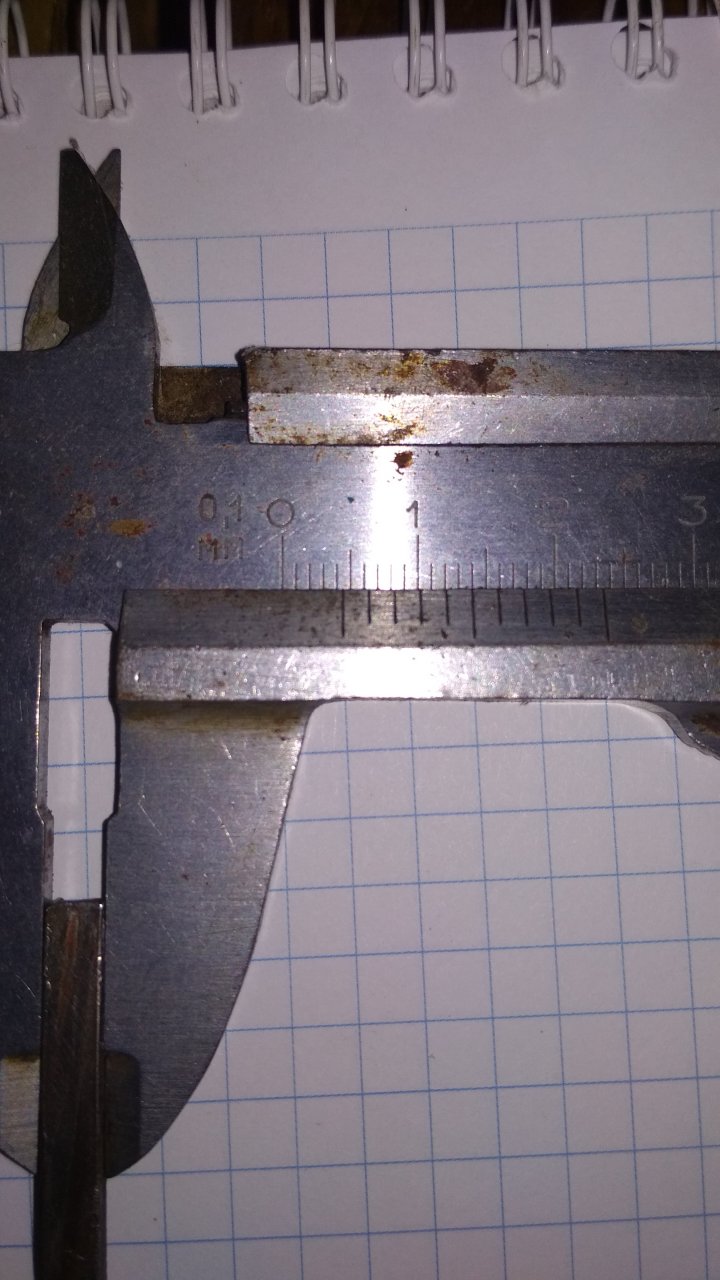

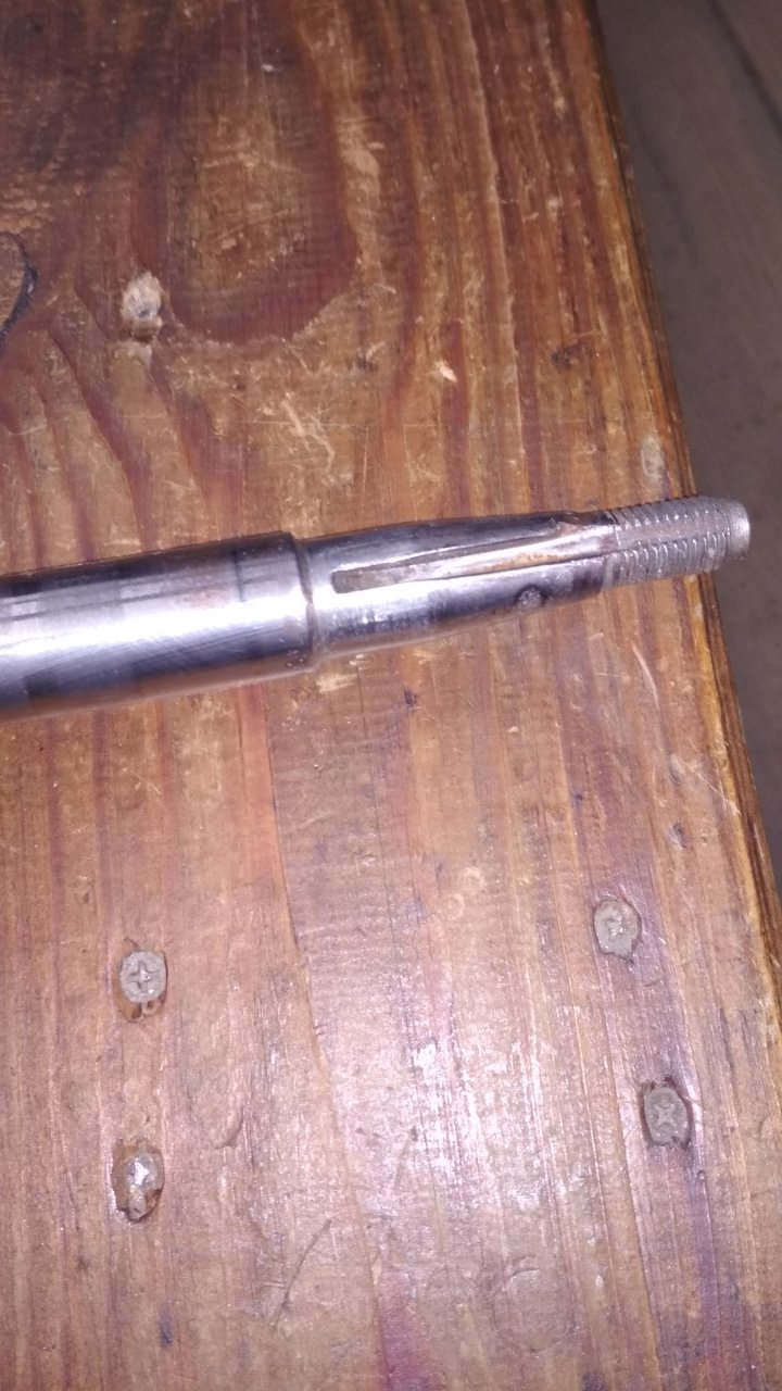

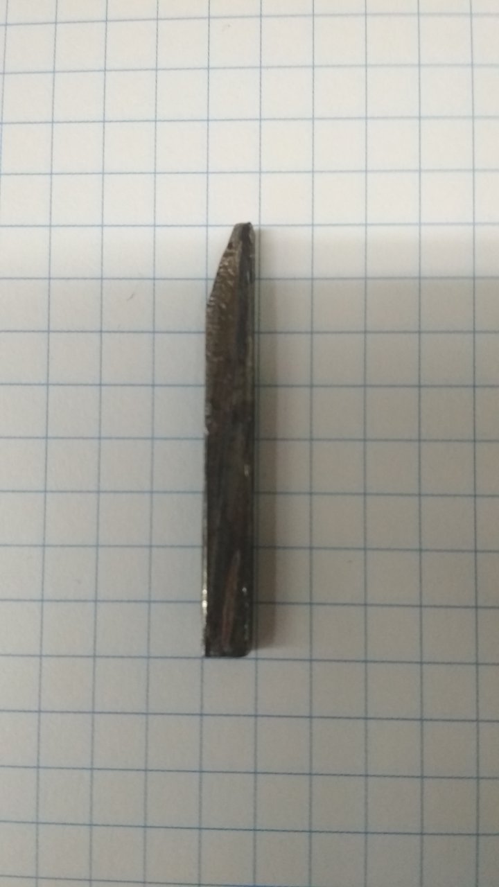

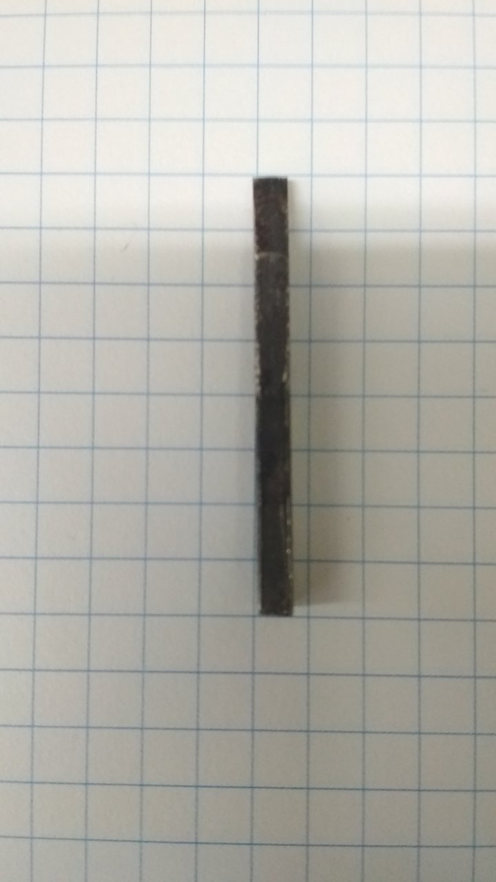

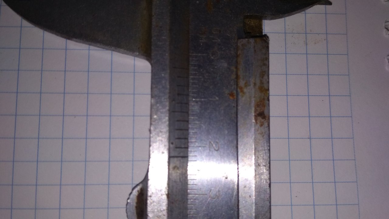

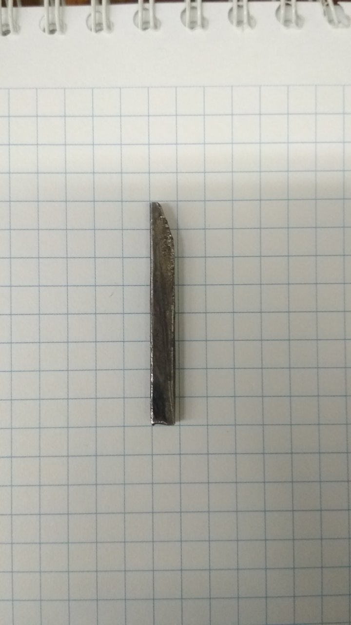

Женя шпонку от КВ можешь сфотать на листочке в клеточку.

Могу даже выслать с родней.Не заморачивайся.

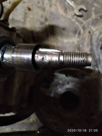

А вот и они. Есть КВ но шпоночный паз восстанавливать. Там на самом деле 2 водоема, один М.Рефт -смотри карту-чистый, питьевой.

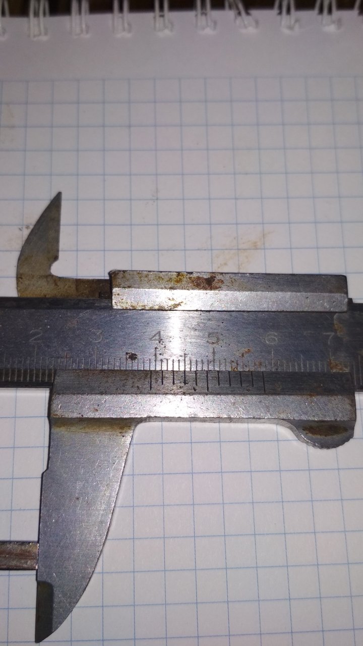

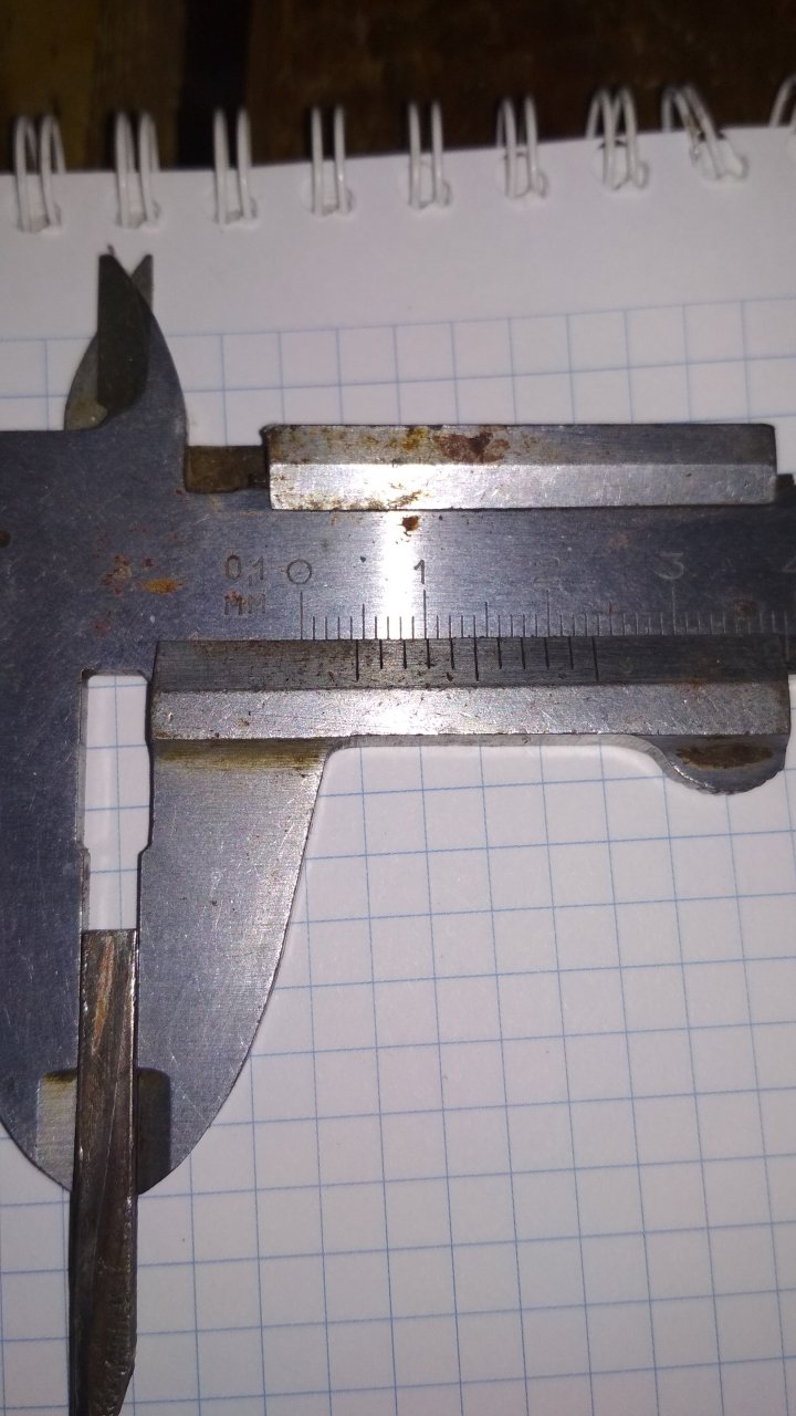

Чо-то фоток много улетело. Случайно получилось.

Сотка тоже величина.А в двухтактнике излишний зазор влияет и на наполнение цилиндра смесью и на запуск . Гильзовать этот мотор вряд ли получится. Так как гильзы в нем залиты алюминием и не вынимаются. Растачивать - чревато разгерметизациией водяной рубашки .Единственная вариация на эту тему так это расточка цилиндров на 0. 25. и отливка и изготовление новых поршней нужного размера. ..А это уже целая эпопея . Кольца найти под ремонтный размер от другой какой то техники еще можно , а вот с поршнями помучаешься..

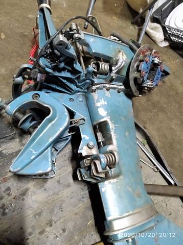

несев, Женя Привет!!! На работе заготовке сделали - в гараже сегодня подогнал.
Начал собирать магнето и не могу вспомнить.
1.
левая дырка без резьбы - хотя по логике она правая с резьбой.
Куда тягу цеплять?
2.
Левая пружина без нагрузки свободно ВИСИТ - что мог не так сделать?
