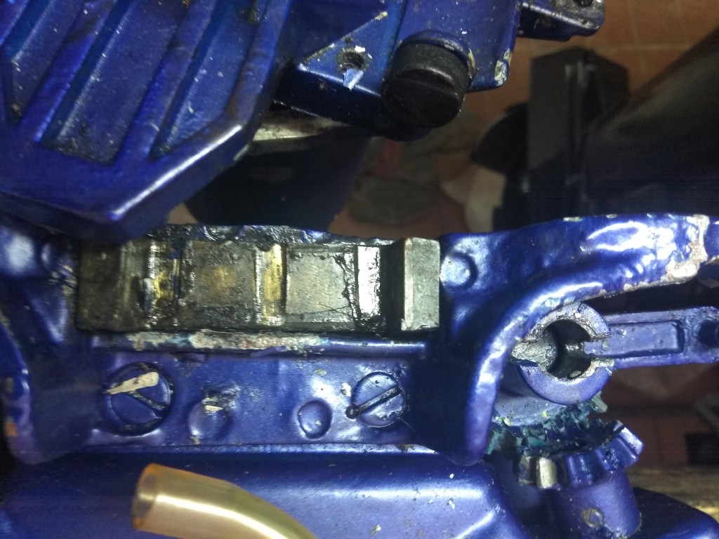

Левая пружина без нагрузки свободно ВИСИТ -
Тезка, привет. Извини, что отвечаю на твой вопрос, заданный не мне. По поводу ослабленной пружины - там между подвеской и ногой должна стоять резиновая подушка. У тебя ее не видно. Вот за счет этой подушки нога не бьется о подвеску и пружины держатся с натягом.

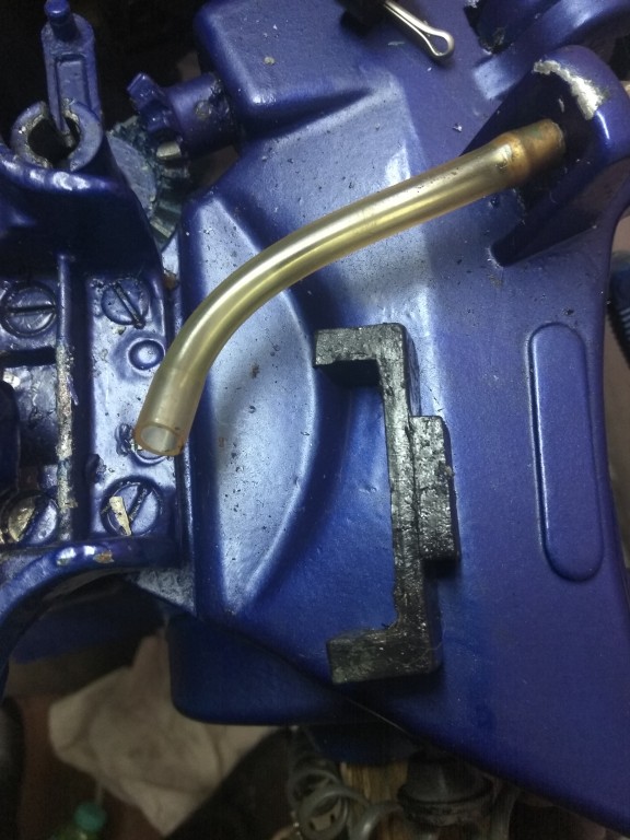

У меня самодельная вот такая. Причем край этой подушки загнут вниз между ногой и подвеской.

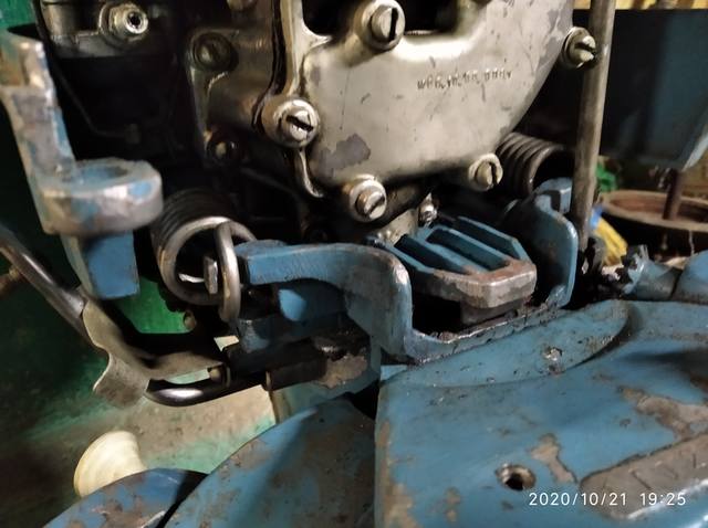

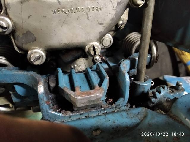

несев, Женя Привет!!! На работе заготовке сделали - в гараже сегодня подогнал.
Начал собирать магнето и не могу вспомнить.
1.
левая дырка без резьбы - хотя по логике она правая с резьбой.
Куда тягу цеплять?
2.
Левая пружина без нагрузки свободно ВИСИТ - что мог не так сделать?
У меня уголок для тяги карба крепится дальше влево где выемка. Карб к 36 . зажигание электронное Броди.

По 2 еще в плите должны быть 2 упорных резиновых пенька. Ими плита упирается в подвеску. и есть некоторый натяг на пружинах.
Евгений.

Там у меня есть прокладка типа под эбонит буквой ш
Эбонит жесткий, вибрацию не смягчит. Смысл этой подушки - чтобы нога не стучала по подвеске(и по транцу - в итоге).
Фото этой подушки с размерами нужно?
Она центрирует этот язык и не дает ему выпадать. Она не полностью резиновая.

Несколько лет назад перебирал свою Мосю - эта подушка была измочалена в лохмотья. Нашел толстую резину и вырезал замену по месту и своему разумению. Главное - она свою задачу выполняет.

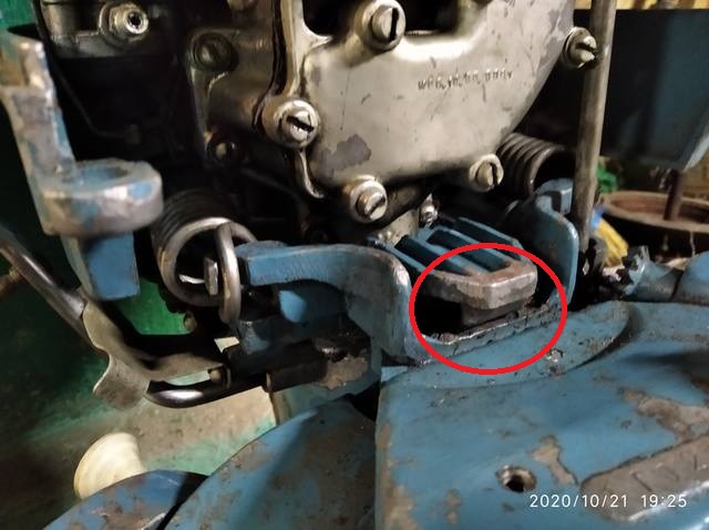

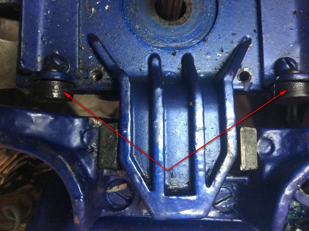

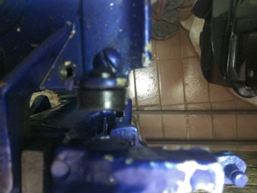

Приветствую всех!
Пока есть разобранный мотор, сделал фото этого отбойника.
vistas70
07.10.2015
502
38
Тольятти
Виталий
Адмирал 320
Москва, Москва 12,5х4, Нептун 23, Тохацу 9,9
Но здесь не нужно забывать про резиновые отбойники, которые указаны стрелками на фото, без них пружины будут прослабленны однозначно.
vistas70
07.10.2015
502
38
Тольятти
Виталий
Адмирал 320
Сдается мне, что именно их и не хватает. под пружинами.

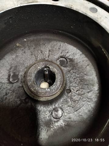

Сделал все не так.
Поставил резину в другое место
Ну и все остальное тоже
Да Женя у меня шпонка чуть уже пришлось подгонять под маховик, а обломок старой нашел в маховике
У товарища тоже нет под пяткой

Действительно этих отбойников нет
Видать профукал!
Плотно плотно садится в мой и не болтается. А упоры подбирал в вазовском магазине и подгонял. Длинные конусом от какого-то багажника к жигуля.

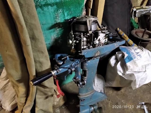

Седня у товарища в бочке первый пуск
Потом немного отстроили.

Хорошо работает!
