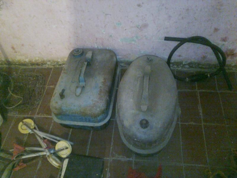

Фото бензобаков, пыльные правда. Прямоугольный чей, кто подскажет?

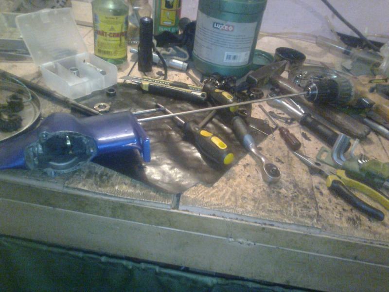

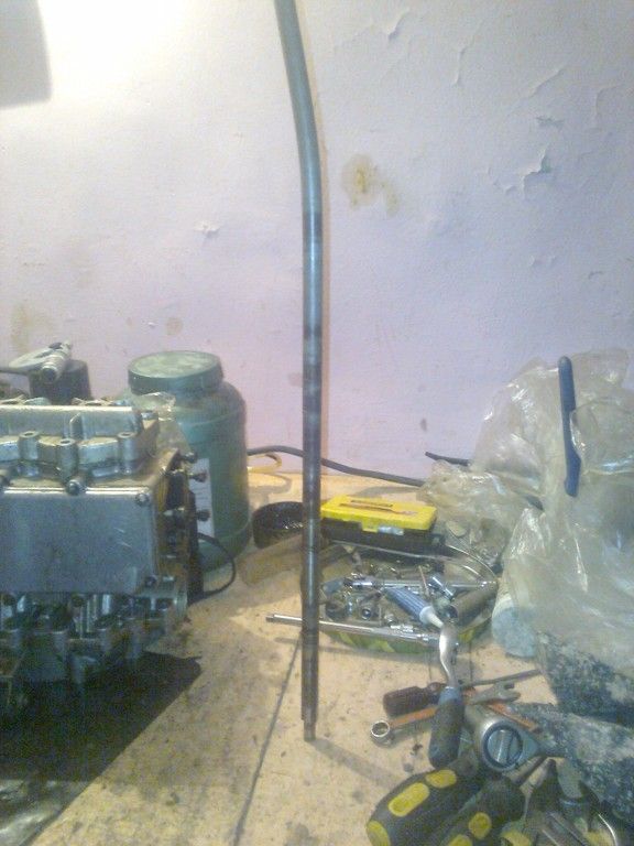

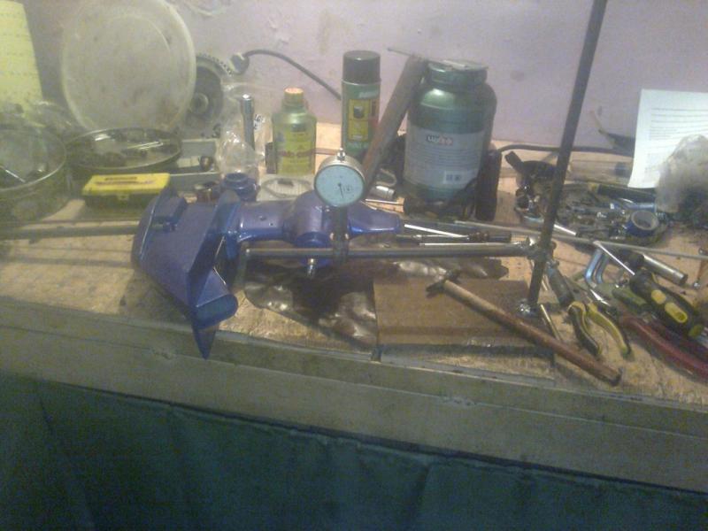

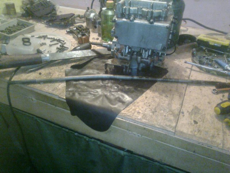

Сегодня получил редуктор, из Питера в сборе с рессорой, был счастлив пока не открыл. Вот такой изгиб при транспортировке!!!
Может кто подскажет, допустимое биение у рессоры.

редуктор в разборе здесь topic992-75.html#p31541 По бензобаку - слева(синий) был у Вихря 20л.с. - на 22 литра(5 галлонов). по рессоре - картина печальная. наверное, исправить можно, но надо искать умельца-токаря. по шпонке - там поперечный штифт(виден на рисунке), я делал из длинного зуботехнического бора, диаметр подошел идеально, а длину обрезал по месту.
По моему у меня такой квадратный, достался вместе с Ветерком. Завтра уточню и с фоткою.
sergey081965
10.04.2011
4 323
508
Мурманская область
Флагман-420
Москва-10,5, Ямаха-30.
Re: Востанавливаю М10 и 12.5
У "Ветров" бак похож, но поменьше - на 14 литров, а этот на 22.
Башка
17.01.2015
88
Екатеринбург
Марлин 340
Самодельный
Да точно меньше. Заливная горловина меньше и пробка другая.

По рессоре - сегодня заехал к другу занимается мототехникой, говорит, что на такой длине рессоры биение далеко за "0", правили рессору на плите. Он говорит, что Москву не разу не делал. а на Вихрях рессора, прямая ему ни разу не попадалась.
Интересно мнение, людей понимающих станки, как балансируют подобные вещи.
И ещё понять-бы какое биение допустимо.
По штифту для рессоры - мне довелось разбирать 4-е редуктора от Москвы, в двух случаях часть штифта были обломаны одинаково примерно 1\3 часть, интересно почему? Зубопротезный бор закален- значит можно и закаленный материал? Собирать уже скоро.

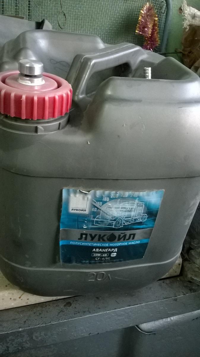

Я сделал три самодельных канистры. 2 на 10литров и 1 на 20литров. Фото и комментарии будут завтра вечером.

По рессоре "Москвы" есть одно "но" - на ней, как раз рядом с местом деформации, стоит помпа. если биение будет в помпе- хорошего мало. по штифту из бора - не знаю точно марку этой стали, но стержень будет прочный, по-любому прочнее гвоздя.
Квадратный бак синего цвета, без надписи, с металлической пробкой, был у дядьки с Москвой-М (71г). Круглый, красный, с пластиковой пробкой, батя покупал с Ветерком -12 (70 г.).

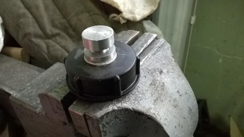

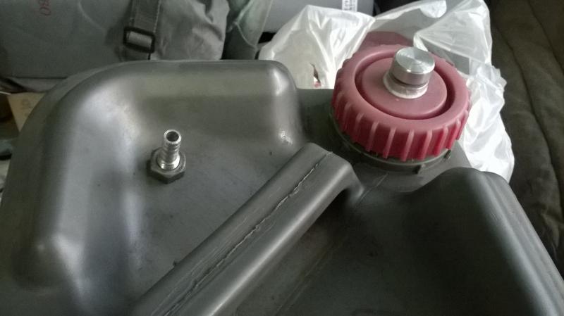

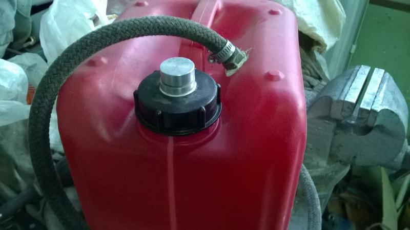

vistas70 сказал(а):
Есть канистра пластиковая, какие сейчас для бензина продают, вот только пока не придумал, из чего трубки делать и штуцера, может у кого уже есть опыт - в интернете листал, информации мало, может не те слова забивал в поиск.

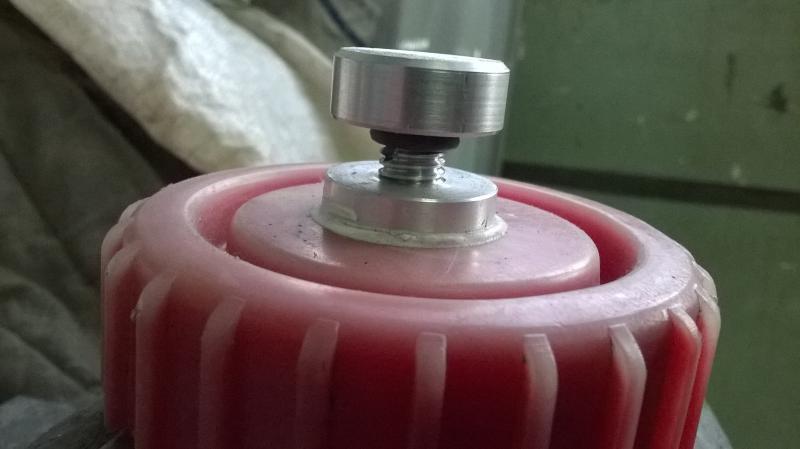

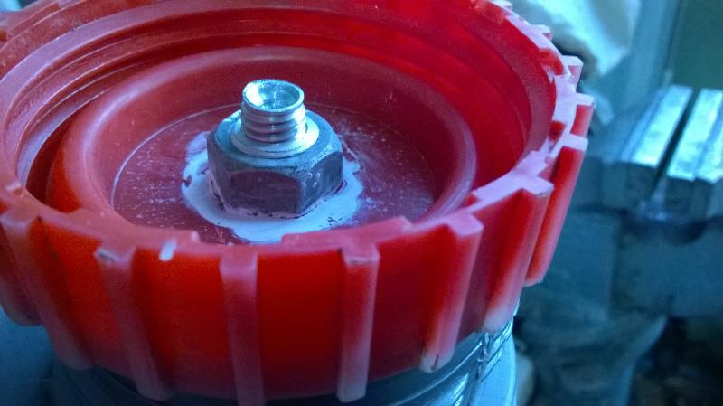

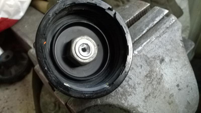

Выкладываю фото канистр:

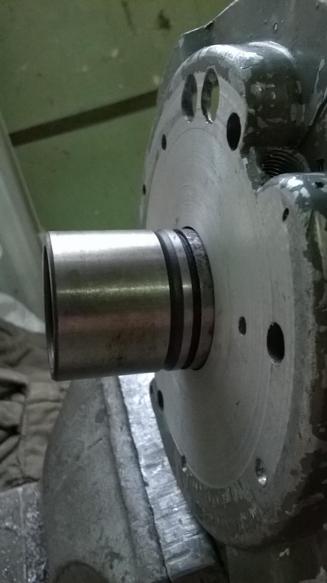

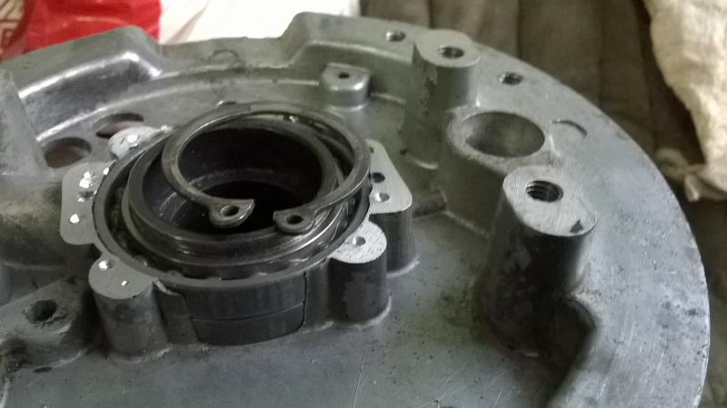

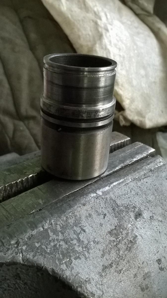

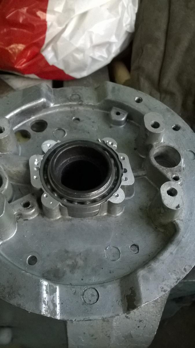

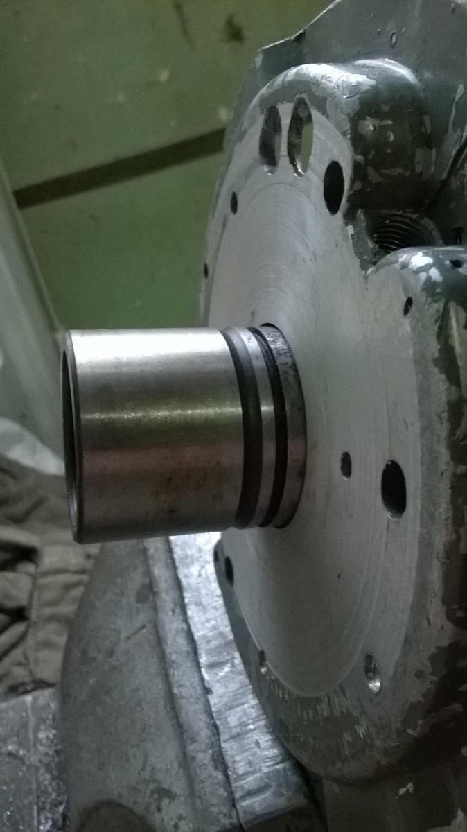

Всем вечер добрый! А еще я проточил верхний подшипник КВ. и зажигу посадил на подшипники.

Башка- большое спасибо за фото канистр, думаю не только мне будет интересно. Винт для воздуха отличный, буду тоже думать, а трубку из чего делали для забора топлива?
С зажиганием очень интересно, там подшипник поставили. В связи с чем приняли такое решение?

Кирюха- спасибо за совет, но нет жалко пилить, её на плите отрихтовали, теперь ещё думаю на станок сносить.
