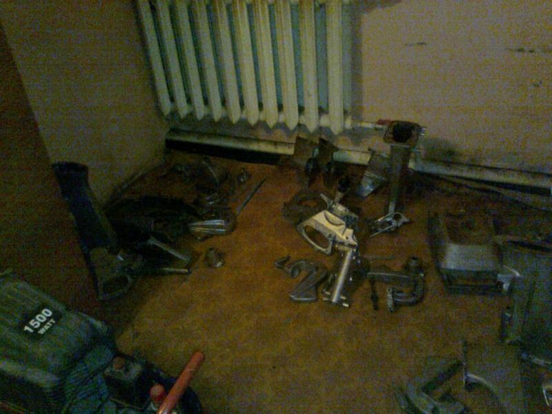

Сегодня почти закончил снятие краски, с деталей для дальнейшей покраски. Завтра привезут ещё один стартер, разберу, почищу.

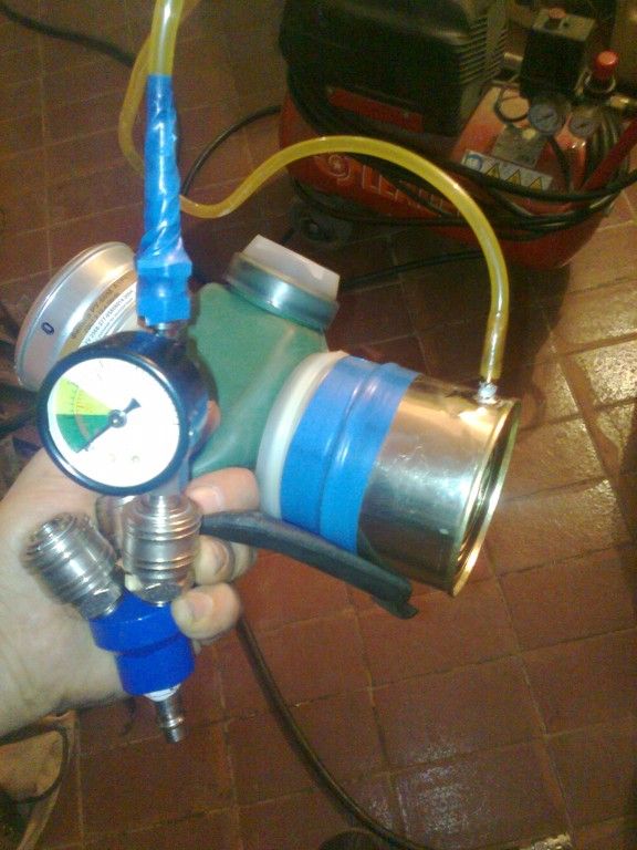

Может кому интересно для покраски, в небольшом помещении, сделал маску с подачей сжатого воздуха от компрессора
9 558
4 769
Re: Востанавливаю М10 и 12.5
Задохнутся в этой маске! Из компрессора воздух гадкий идёт. Купи нормальную ЗМ маску и не морочь голову.Мне одних фильтров на пару лодок хватает.Тебе хватит на всегда!

Есть и 3М Маска но, она не держит изоцианиды, а эту я уже опробовал, может что-то не так с компрессором?

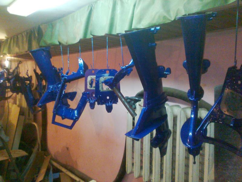

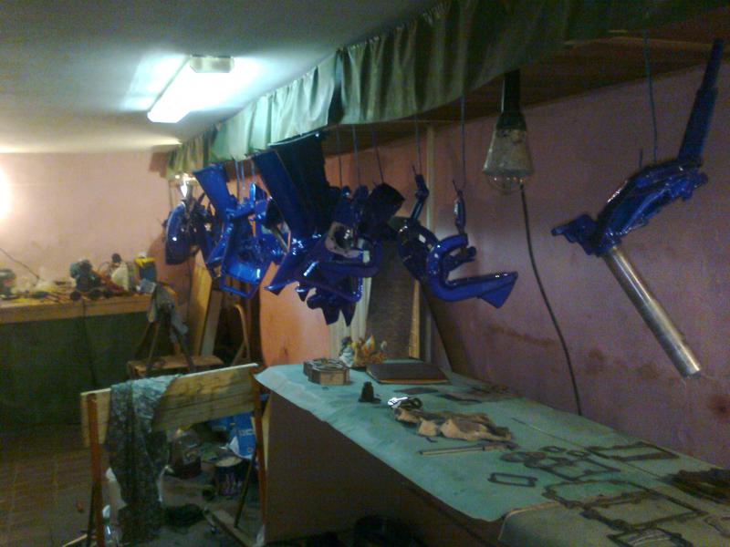

Наконец сегодня покрасил детали моторов, лак встанет и начну сборку, маска которая на фото зарекомендовала себя очень замечательно, дышится легко, невзирая на практически отсутствие видимости.

Вот пару фото, того что получилось. Буду ждать неделю потом сборка.
