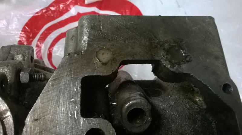

Замучился с новым блоком от М-12,5, варвары сдавая в лом поотбивали молотком шпильки крепления к
площадке мотора.
Сам сначала сваркой мудохался, потом решил к товарищу(он спец).
Звоню ему ситуацию описал, он - "приезжай за 15 мин сделаем".
Приехал, сваркой 4-е часа две шпильки кое-как достали, по одной стороне, две другие никак.
Он предложил разрезать а потом наварить аргоном и нарезать резьбу заново, оставил пока у него.
Место для резки неудачное.
Фото покажу.

Виталий привет.Не реж блок и не вари аргоном.Поведет все плоскости . Ищи азотную кислоту разводии ее до 30 процентной. Высверли шпильку или болт тонким сверлом. И потом в полученное отверстие заливай азотку. Посидеть придется конечно , но зато удалишь остатки шпилек сохранив резьбу. Есть конечно всякие экстракторы но они дорогие. Еще возможно высверливание левым сверлом. То есть сверло в другую сторону сверлит .А вообще если есть где шарага с фрезерным станком то дуй туда. Фрезеровщик тебе точно выставит и высверлит обломок

Из алюминия с подогревом надо выкручивать, и чуть постукать в торец шпильки, чтоб снять натяг резьбы.

Шпильки обломаны под корень, молотком.
Сваркой наваривали гайки, обычно выходят без проблем, но здесь просто какой-то капец.
Нашел в продаже азотную кислоту 65%, завтра поеду куплю, буду вытравливать.
К стати парни какой порядок вытравливания, на что обратить внимание!

+++ Когда то тоже маялся со сменой шпилек .. И высверливал ( полный гемор , однако ) .. А потом что то екнуло в "башню"-- купил микрогорелку -насадку на обыкновенный газовый баллончик с поджигом -кнопкой , накрутил 2 гайки на шпильку . Потом эти две гайки вместе со шпилькой разогревал докрасна , а в место входа шпильки в тело блока шприцом медицинским капал обыкновенную водичку ... Шипение , пар ... попытка сдвинуть шпильку через гайку (БЕЗ ФАНАТИЗМА !!! ) . Опять нагрев ,шипение , пар и снова попытка сдвига ... Все получилось . Да муторно , да нудно -- но тело резьбы без всяких деформаций и повреждений . Новую шпильку ( на будущее ) всегда сажал на автогерметик -прокладку ( черную или красную - неважно) .
С тех пор только так и делаю .. Кому поможет -- буду рад . Удачи ! :yes: :pardon: :crazy:

На ютубе про вытравливание кислотой полно роликов .Но если есть фрезерный то на нем проще и быстрее . ..Сверлом коротким 3.8 высверливаешь шпильку , А осташуюся полоску от резьбы выковыриваешь иголкой..

да, фрезерный проще. у меня шпильки оказались калеными, сверло их не брало, так и норовило в алюминий съехать. немного забурился рядом со шпилькой, чтобы можно было подвести электрод. подварил гвоздя и выкрутил. горелка с водой прекрасно помогает. разбирал еще в один двигатель, были закисшие винты. отвертка норовила разорвать шляпку пополам. там сразу подваривал пруток д-5мм и поливал водой. по чуть-чуть вышатал все проблемные винты. не один не оборвался. в твоем случае даже можно в шпильку всверлится сверлом 8мм. подварить пруток и вытянуть. тела будет достаточно, чтобы прижать болтом с гайкой сверху М8. если есть какой-то микроинструмент (бор например) попробуй нарезать в шпильке шлиц под отвертку или шестигранник внутри. грей горелкой, поливай водой и выкрутишь 100%

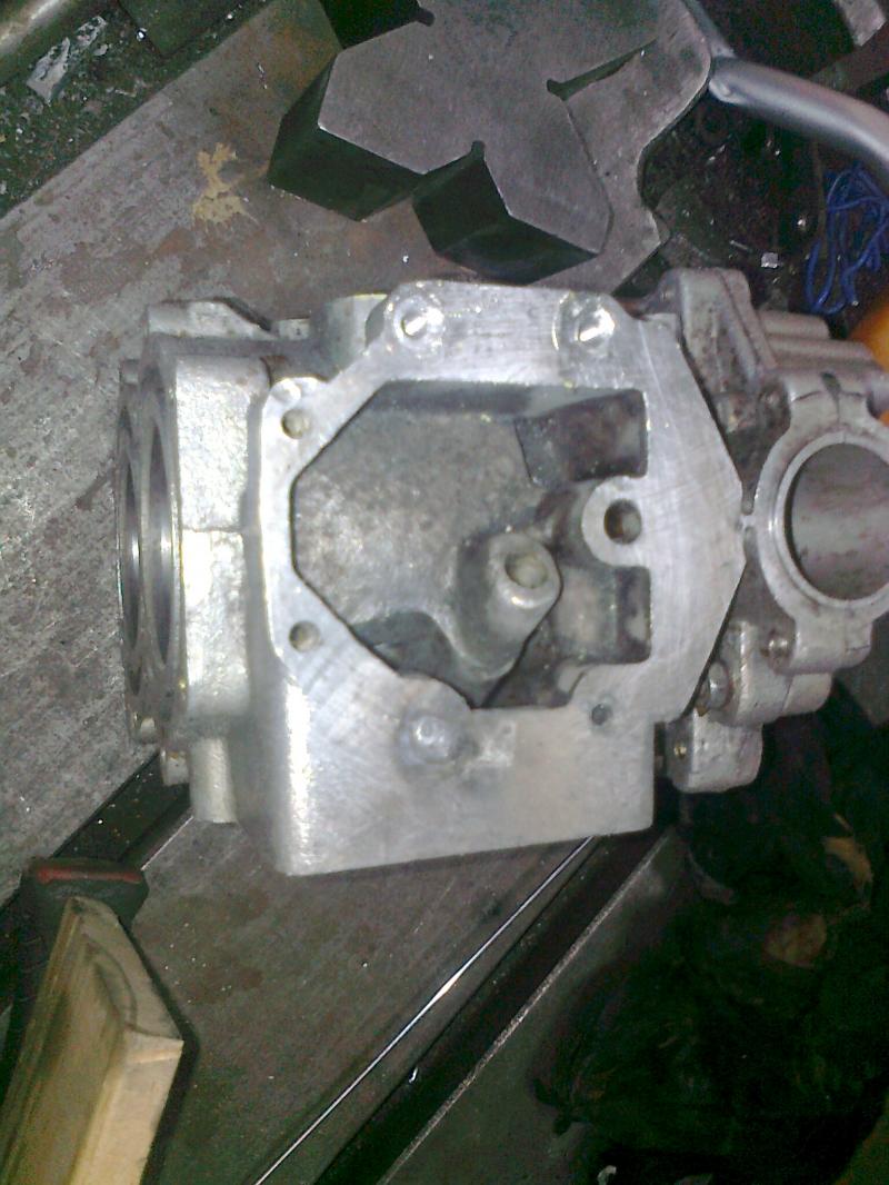

Вытравил сегодня остатки шпилек.
Сначала сверлился насквозь. С нижней стороны заткнул пластелином.
И шприцем наливал 30% раствор азотной кислоты, не быстро конечно, но между делом, обновлял раствор.
Каждый раз промывал водой(шприцем) и снова кислоты, в общем способ работает.
