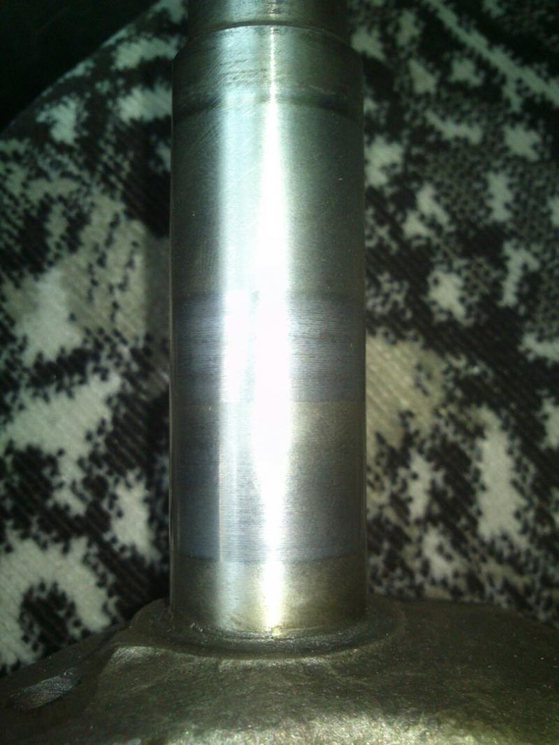

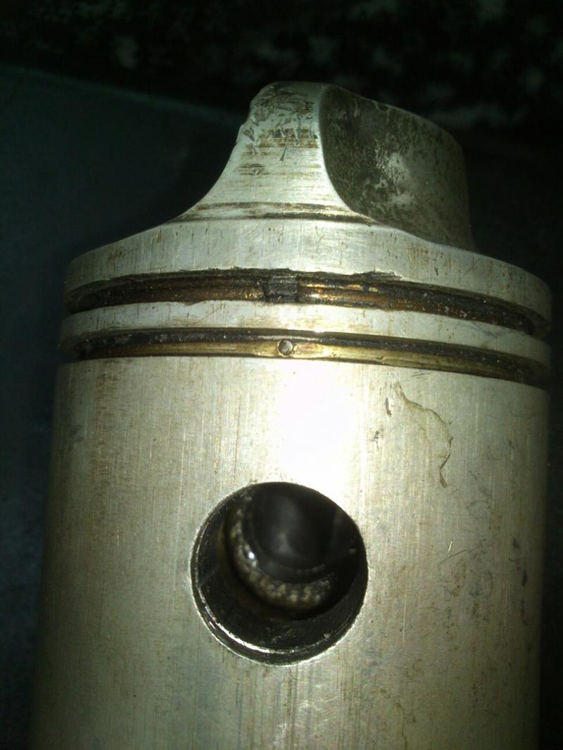

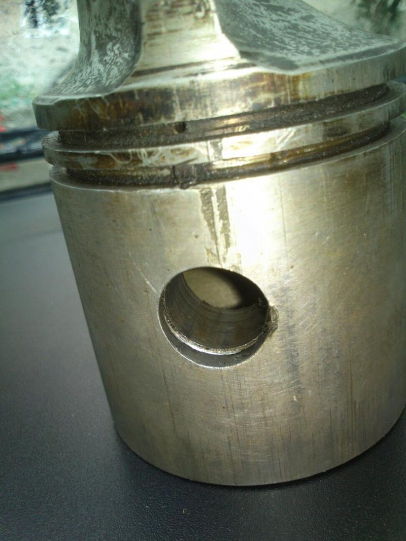

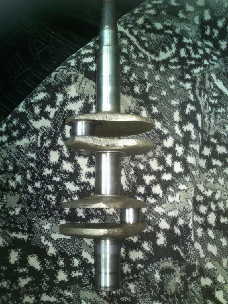

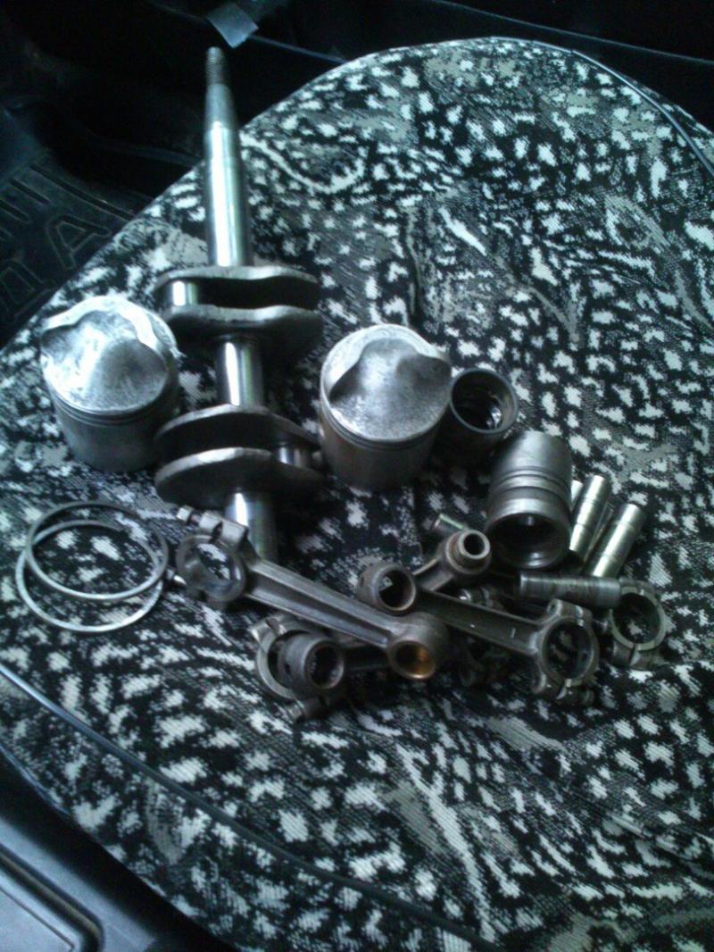

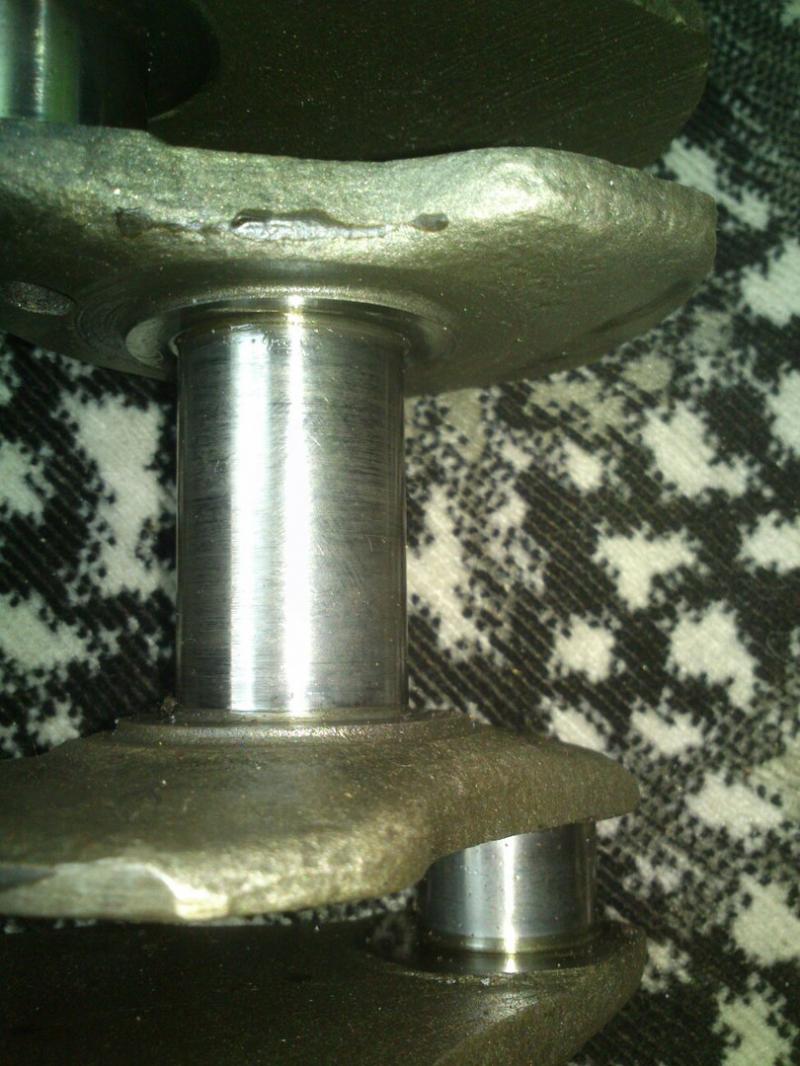

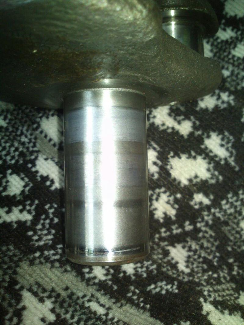

Раскидал вчера донора М10 для сборки М12,сейчас отдал шатуны и пальцы токарю на предварительный осмотр,стаканчики под расточку 29.92,ищу БрОС 10-10 для перевтуливания шатунов. Немного хвастанусь коленом с донора 1961 г.в ))) А вот поршня не очень впечатляют,но за неимением лучшего буду ставить эти.
+++ :) :) Евгений ! Тут бы лучше размеры посадочных мест КВ и шейки шатунные выставить ... Микрометром владеешь ?? Вот тогда и порадуемся вместе и поздравим .... , там ведь и эллипс может быть ... :sorry: :pardon:

привет.отдал все токарю на замену и промеры,пока ни чего не скажу.но люфт небольшой был только по втулке.

нордик301 сказал(а):
Отзвонились мне по КВ.Шатунные шейки 19 разница между ними в 5 микрон есть,остальные шейки по 21.7 ,элипса нет. А какие должны быть размеры ????

Отлично..Хороший коленвал .
