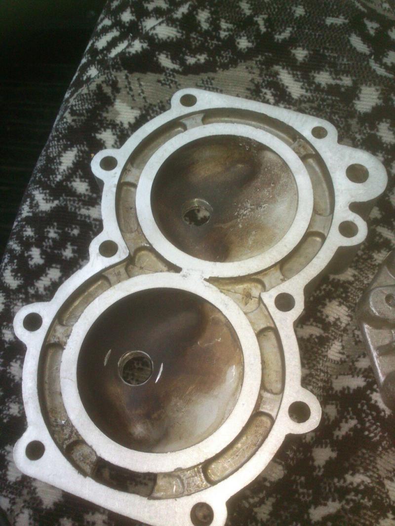

наверное, зависит от свечи. бывает, даже вкручиваешь без кольца и то загибает электрод. или шлифонуть на 0,75-1мм. но подкладывать еще одно кольцо под свечу. можно не шлифовать. собери без прокладки. вкрути свечу и пододвинь поршень вверх.он сам вытолкнет головку на минимально безопасное расстояние.
masyak
02.06.2012
333
11
Ижевск
Корсар 335
Москва,Москва-М,Москва 12.5
Да вот,чего то сразу не додумался примериться,движок 12.5 раскидан полностью.А сегодня шлифовщик свободен,ладно скажу ,что бы просто вывел плоскости,а там будет видно.

0,75 можно снять.
хотя.. книги пишут на В12- 0,35мм на 1куб.см. объем камеры сгорания В12 18-18,5см.куб. после переделки должно быть 15куб.см. пересчитай для москвы такое же.
но 12,5 уже поджата " В 1970г. Ржевцы за счёт повышения степени сжатия, изменения формы камеры сгорания и фаз газораспределения подняли мощность до 12.5 л.с"
bosya
02.07.2014
1 750
307
Украина
читать-читай но делай выводы. голова и так не новая и нагруженная уже с завода. если "просто быстро один раз пролететь" точи на 2мм. я бы на 0,75 подрезал. или поставил просто тонкую (0,5мм)отожженную медную прокладку под головку вместо родной.

Да уж,читать не перечитать :) Просто отбелю значит,а там попробую с прокладкой поиграть и глянуть,что получится.Прокладки то я заказал,но стандартные.Медь в принципе тож нашел на 0.5,даже одну отдавал на резку,но закосячили (сместилась при резке).Вот ее подложу и гляну.
bosya
02.07.2014
1 750
307
Украина
при диаметре 55,1мм. 1 мм цилиндра даст объем 2,393куб.см.
0,75мм = 1,795см3
измерь реальную камеру сгорания с прокладкой. потом можно будет вести расчеты по форсироанию. более форсированный двигатель = меньший ресурс.
Все просто.

Мдя уж,по ходу обломаюсь я со шлифофкой ,перечитав темку про консервы от Макса вычитал ,что на этих головках нет какой то установочной базы и из-за этого их не берутся шлифовать.Но все равно,заеду сегодня посмотрю.что скажут.
Александр,что дают эти кубики??? Понятно,что если уменьшить прокладку,то объем уменьшится,а вот на сколько степень сжатия уйдет.Я просто в формулах не силен :)

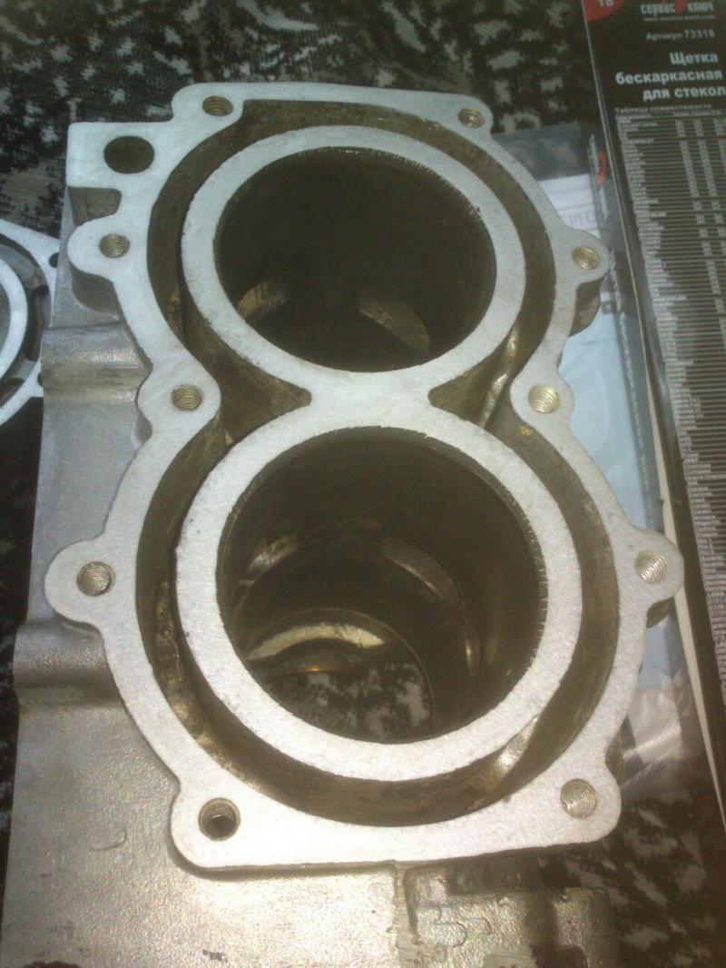

Сегодня собрал голову 12.5 блок немного шлифонул на мебельной плите и наждачке не смотря что блок был новый было пару изъянов конкретных рисок. головка была ГУД тоже новая. Компрессия на глаз при прокрутке маховика рукой чувствуется даже визуально больше чем в моей москвы-10

Степень сжатия — геометрическая безразмерная величина, вычисляется как отношение полного объёма цилиндра к объёму камеры сгорания. вот эта фраза раскрвает смысл.
степень сжатия у Москвы 6,5 по паспорту. это значит, что камера сгорания в 6,5раз меньше чем весь объем цилиндра. для того, чтобы получить степень сжатия 8-10 нужно: или увеличить объем цилиндра, что не реально, или уменьшить камеру сгорания. вот чтобы узнать на какой объем уменьшить нужно знать ее действующее значение. потому ,что ошибиться очень просто. исправить потом будет сложнее. теоретичесски объем 1 цилиндра М-М 244/2=122см3 отношение к камере сгорания 6,5 т.е. объем камеры сгорания (расчетный) 18,76см3. для 92 (8,5) бензина должна быть 14,35см3 т.е. 18,76-14,35=4,41см3 = -1,84мм цилиндра. примерный расчет для степени сжатия 8,5. чтобы более точно посчитать, нужно знать реальный объем камеры сгорания. шприцем заливать масло в цилиндр до третьего кольца резьбы в свечном отверстии, в ВМТ поршня.
но нужно учитывать, что высокооктновые бензины медленнее горят. т.е. надо корректировать зажигание.

Взялись таки щлифовать,правда ценнег влупили 1200-00 ((( Сегодня вечером заберу,если ни чего не случится.

Все готово,отзвонились мне.Жду не дождусь вечера :)
Думаю можно описать колхозный метод, после предварительной тренировки . Суть простая, с помощью штангеля и керна с выверенной поверхностью бойка на его головке,, делаются метки на поверхности головки крестом под 90*, на глубину скажем 0,5мм,глубина меток сот-но должна быть одинакова,метки закрасить краской, ну и потом на плиту со шкуркой и тереть как чисто. Так делалась головка на мотор "Победы".
Так делалось и делаются не только головки "Победы",я и сам делал так голову на Зил130,но нафик этот колкоз если есть нормальная шлифофка???
Нет возражений ,конечно лучше,но головка Москвы не имеет базы,и шлифовальный станок не стоит на берегу на каждом прибрежном посёлке,заниматься таким рукоблудством можно при хороших слесарных данных, 66й бензин,как и72й и76й не найти,почему и разговор,просто таким способом можно постепенно приблизить желаемый результат. Но я не настаиваю,мы ведь на форуме.

головка Москвы не имеет базы,и шлифовальный станок не стоит на берегу на каждом прибрежном посёлке,заниматься таким рукоблудством можно при хороших слесарных данных,...
+++ Да не требуется там ни какой базы ... , просто стекло 6 мм , даже дверца из ДСП от старой тумбочки + несколько листов наждачки на тканевой основе , начиная с № 240 ( все в избытке в хоз магазинах) . Вдумчивость и аккуратность , не надо там слесарных данных ... Если нет такого стремления -- то 1200 круб в руки и вперед на станки . Голова мотора " Мелкомоськи " -- наипростейшая , очень надежная , можно сказать , неубиваемая . Вот не пойму -- почему большинство любителей " ударяются в теорию по бензину . забывая , что главное в двигателе 2Т -- герметичность картера . Но это моя ИМХа ..

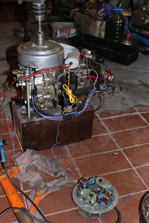

Всех приветствую!
Озадачился попробовать восстановить кулачковое зажигание, хочется попробовать и понять- как это!
Да и сравнить работу мотора с электронным зажиганием.
Нашел рабочие катушки
Одна родная катушка выдаёт сопротивление 8,5. другая 7.6(на сколько критично?)
Поставил новые конденсаторы, зазоры прерывателей выставил 0,4.
Вроде-бы всё сделал как в инструкции, но на одной свече искра(только начиная со средних оборотов),
на другой с малых, но где-то с 1500об.мин. пропадает.
Может кто-что подскажет, опыта по кулачковому зажиганию на лодочных моторах нет.

Катушки играют большую роль нужно выбрать сухие не мягкие и сопротивление да там немного варьируется, кондеры тоже можно подобрать но лучше старые в латунном корпусе ТОЛЬКО РАБОЧИЕ. Проворачивая коллен вал ключом БЕЗ МАХОВИКА убедитесь что контакты хорошо сжимаются и расходятся на нужный зазор. Искра будет качественней с маховиком от ветерка.
