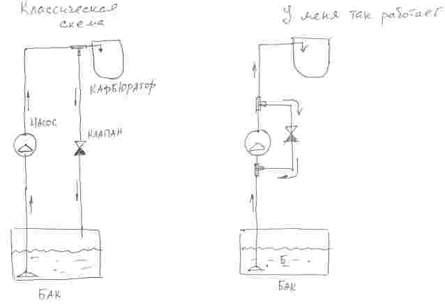

Лена, насос такого типа http://www.autodoc.ru/Web/comments/tsn/5522/art/7246
А вообще, любой электрический для двигателя с карбюратором. У таких насосов давление на выходе около 0,2 бар. Обратный клапан служит для более плавной работы насос-игольчатый клапан. Ведь нам, в идеале, необходимо создать максимально возможный расход системы при минимальном давлении. При этом и меньше нагрузка на иглу, и ниже требование к ее герметичности. Да и насосу работать легче, следовательно, расход электричества ниже. Для этого ставим клапан. Он имеет собственное сопротивление и это не позволяет всему топливу стекать обратно в бак, однако как только игла начинает перекрывать клапан в карбюраторе и его сопротивление становится выше сопротивления обратного клапана, последний открывается и перепускает топливо по малому кругу. В классическом виде клапан ставится в разрыв специального обратного топливопровода, идущего от карбюратора обратно в бак. Я решил схалявить и просто сделал обратку от выхода к входу бензонасоса. Получилось, так и оставил. В выходные буду у лодки, могу фото прислать.

Не стоит сравнивать способности запорных клапанов стационарных иномарок и подношенных иголок Вихрей. Да и электроэнергию там экономить не приходится. Клапан с тройниками рублей
200 стоит, а система работает в гораздо более щадящем режиме.

Да, для карбюратора. Давление на выходе 0,1-0,2 бар. На впрысковых насосах 4-6 бар. Лопнет Вихрь)))
