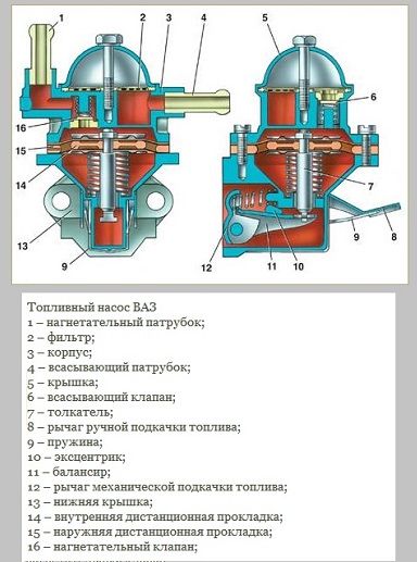

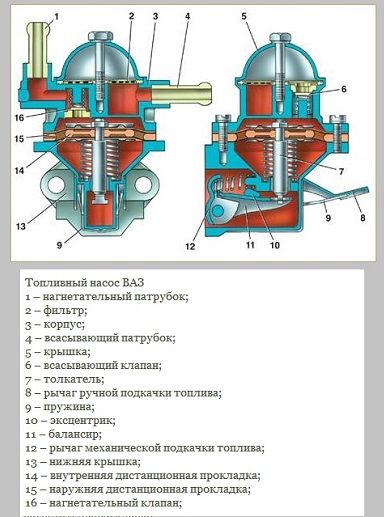

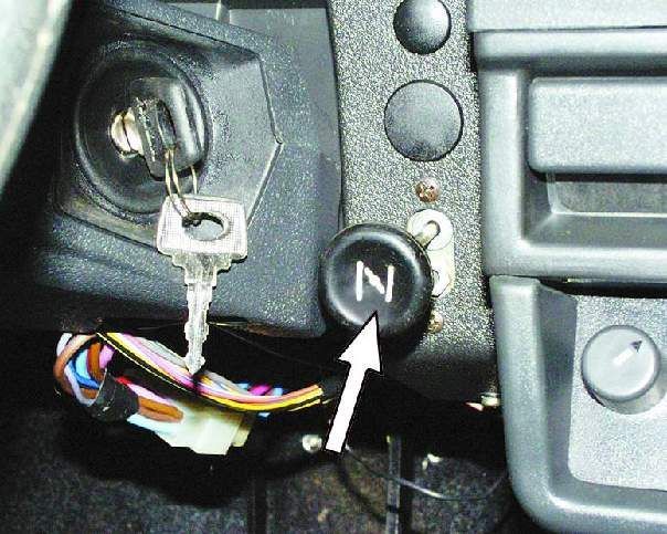

Всем доброго здравия. Сам ещё не дошел до модернизации своего баркаса, но информацию уже потихонечку собираю. Мне кажется что как вариант, для того что бы дистанционно подкачать топливо, можно использовать и ВАЗовский механический насос.

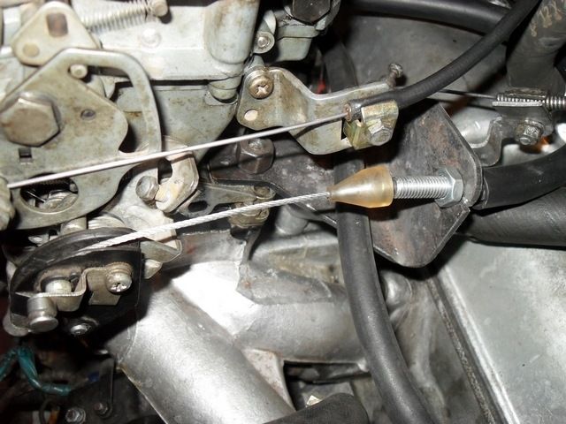

Спрятать его где то в укромном местечке, прикрепить к рычагу (8) тросик каким то из этих способов.
И вывести на панель рукоятку от него, к примеру как на фото
А далее все просто, потянул и отпустил, за счет возвратной пружины насоса рукоятка уйдет назад.
Ну понятно, использовать его как электро насос в случае выхода из строя штатного насоса вихря не получится. Да и возможно клапана механического насоса не дадут штатному насосу прокачать топливо, на этот случай можно через тройники, параллельно ВАЗовскому зацепить родную грушу.
Что думаете по этому поводу?

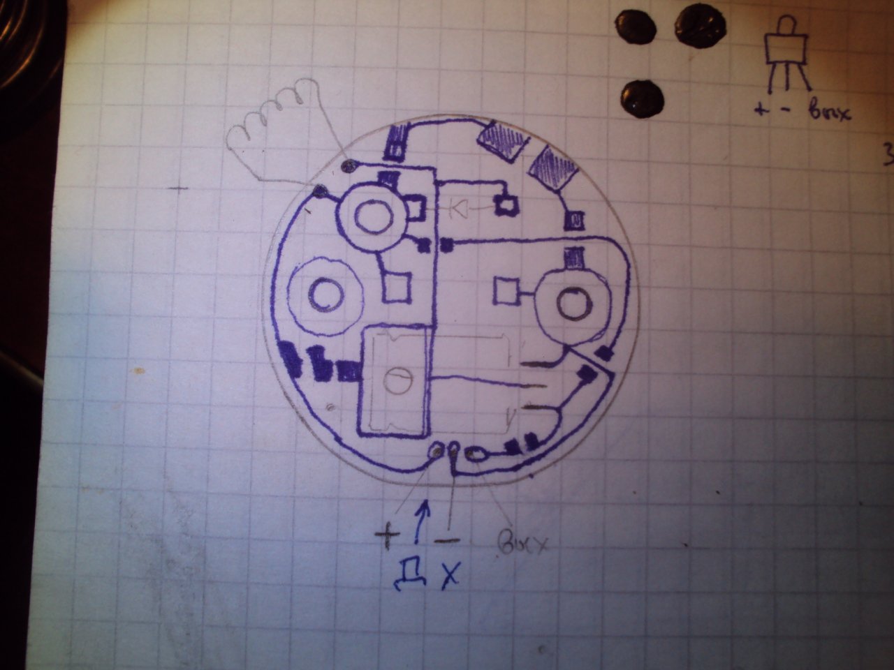

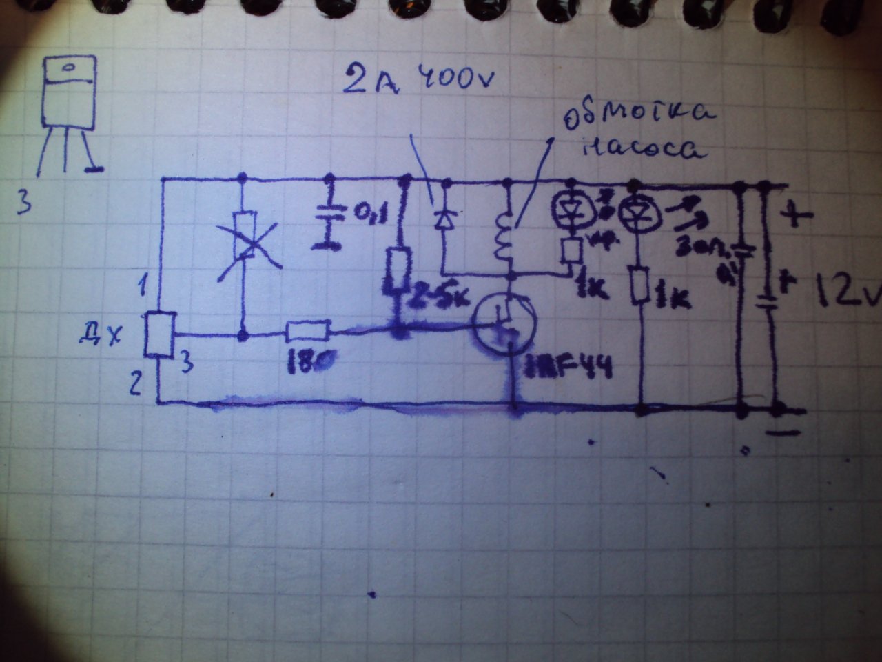

Я из запрожского насоса выкинул рычажный механизм, оставил только коромысло соединённое с сердечником, на конец коромысла полоской латуни закрепил мелкий магнит от сиди привода, тот что лазер фокусирует. Сверху на торце под крышкой печатная плата с транзистором IRF 44 и датчиком Холла от компьютерного вентилятора. Гистерезиса ДХ достаточно для полного хода сердечника, ничего не заедает, не греется. И на крышку установил светодиод, который включается вместе с обмоткой, по нему чётко виден расход, и если озадачиться микропроессором, который будет считать импульсы, и переводить их в литро-граммы на рыло, то получится очень точный расходомер.
Насос отправил Стасу Пузырю с Мотолодки, он у него перегонял топливо из носового бака. Фото наверное не найду.
Ещё даже "документация" сохранилась :lol:

Для тех, кому нужно попроще, можно обойтись герконом с силовиком, или просто силовиком, разгрузив контакты от больших токов. В любом случае самое ненадежное место этих насосов, контактная группа. Но работают и так и довольно долго,
Сергей Б
09.12.2017
5 412
1 603
А нету.
Тоже нету.
У меня заедал перекидной механизм, именно механика.
