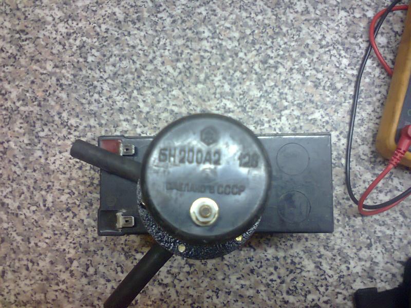

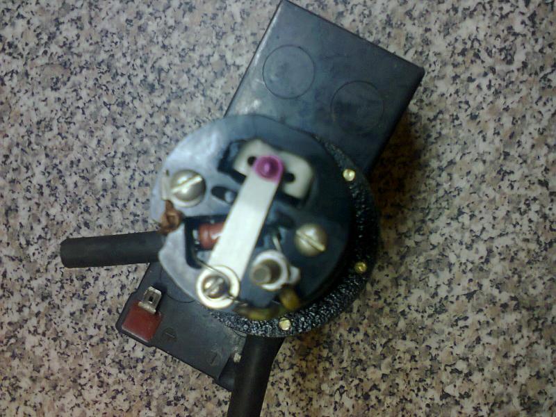

Вот он родимый, если мухи на нем и сидели то только в тапочках :good:

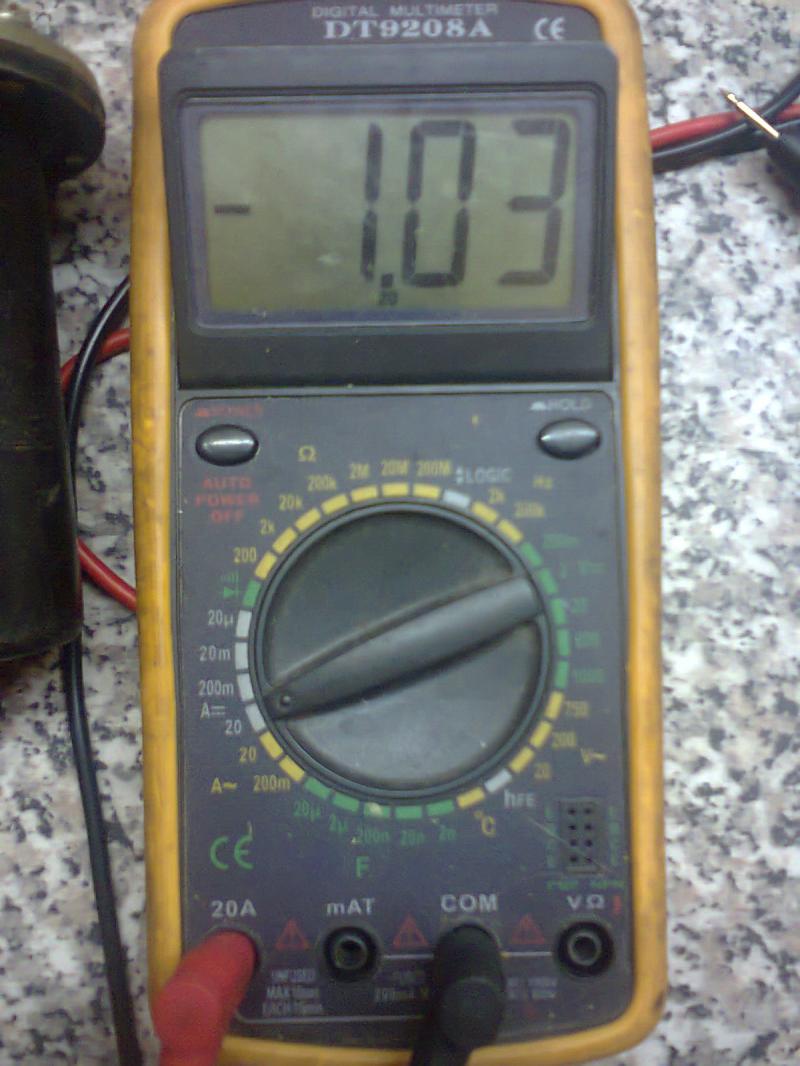

Подключил аккум-все заработало,ток чуть более 1А но это при работе в непрерывном режиме,по мере возрастания давления частота срабатывания уменьшается если допустим игольчатый клапан будет закрыт то электромагнит насоса срабатывает очень редко и потребление энергии практически нулевое.

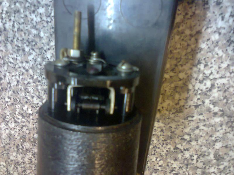

У насоса есть один недостаток-электромагнит управляется простыми контактами которые со временем изнашиваются но попробую придумать как обойти это дело,то ли геркон прицеплю или датчик Холла вобщем будем посмотреть.

MotorHead сказал(а):
...У насоса есть один недостаток-электромагнит управляется простыми контактами которые со временем изнашиваются но попробую придумать как обойти это дело,то ли геркон прицеплю или датчик Холла вобщем будем посмотреть...
Тоже интересна эта тема. ЛежИт от ЛУАЗа(тот что с резьбовыми выходом/входом и двойными контактами) даже этот типа "усиленный" - всё равно залипАет :(

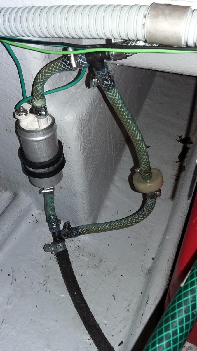

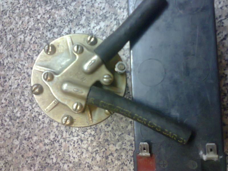

В общем, у меня все выглядит вот так. Снизу, по черному шлангу вход из бака, сверху выход в моторчик. все работает. насосы с алиэкспресса похожи на мой,
работать, думаю, будут.
Андрей,спасибо! так и подключим.

Я себе от запорожца поставил. Удобно, груша не нужна. Пробовал на своей Хонде. Проблем нет. Думал будет дополнительное сопротивление для бензина, зря переживал. Специально пробовал с отключенным насосом в системе и без него. Разницы не заметил.
4 200
Сопротивления, действительно, практически нет.

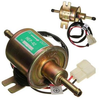

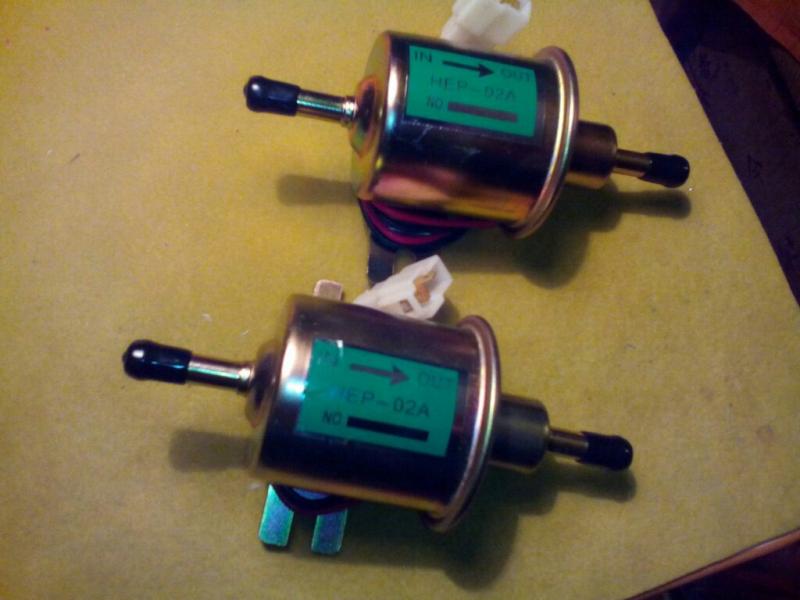

сегодня к нам приехали два насосо
914
Поздравляю с приобретением Лен. А они легко продувАются "по хОду смеси", сопротивление чувствуется?...
з.ы. и диаметр штуцеров озвучь плис :) .. судя по фото на 6мм. похожи
Дим,там внутри остатки проверочной жидкости,очень не вкусная :) , а так дуются,чувствуется что то есть (сопротивление)
914
ленаlena4 сказал(а):
Дим,там внутри остатки проверочной жидкости,очень не вкусная :) ...
:lol: ... спасибо Ленусь... и рассказала и настроение поднялА :hahaha: :good: ... а про диаметр забыла? :)

914
О спасибо! :snimau shlyapu: диаметр то-что надо :good: ... вот только б теперь определится, хватит ли потока для моего "литра" объёма :unknown:

пропускает 90 литров в час,давление 0.3-0.5 МПа
