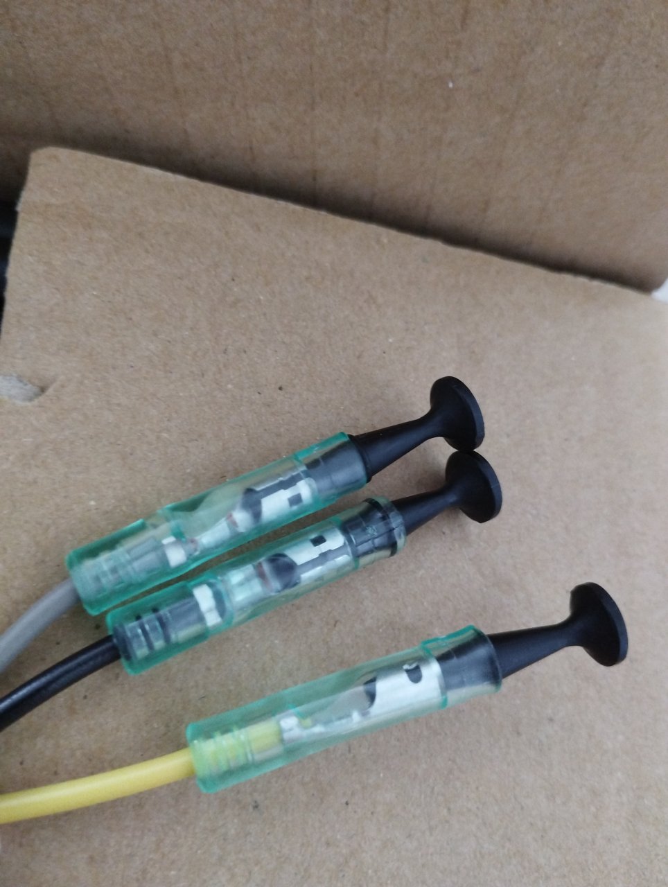

Братцы, может кто помнит или мотор с дистанцией под рукой - какой диаметр коннекторов, которые болтаются на кабеле дистанции недалеко от машинки и служат для подключения тахометра? Там их три насколько я помню.

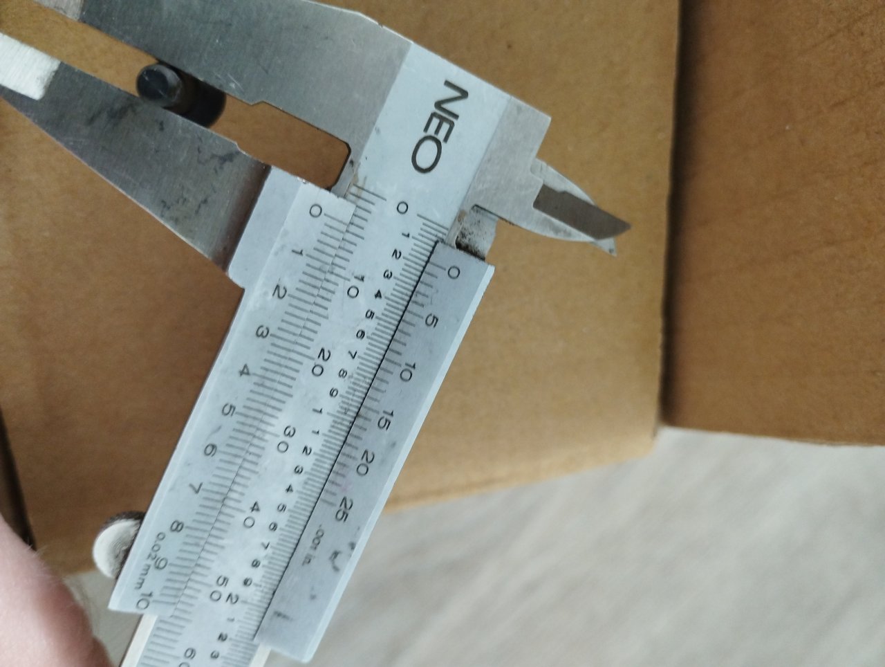

На проводах мама, померял диаметр заглушки ~4мм

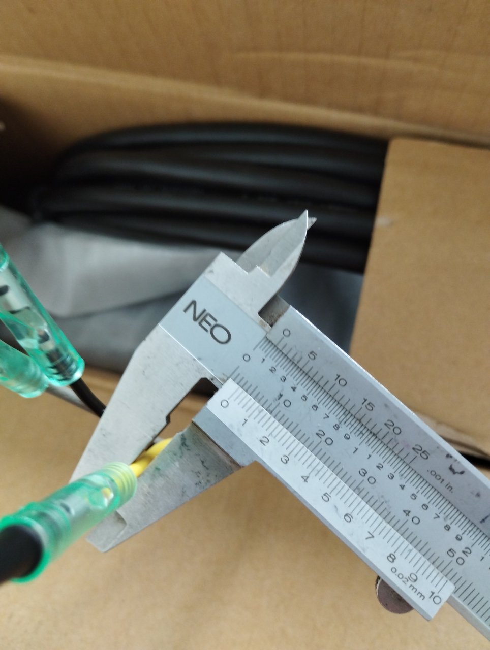

Да, да! Они самые! Огромное человеческое спасибо! Если не затруднит, можете еще диаметр проводов замерить прямо по изоляции? Маркировки на них вроде не видно, а так хотя бы примерно прикинуть какой там номер AWG, чтобы помимо тахометра на них параллельно еще пару приборов повесить с включением от ключа зажигания.
