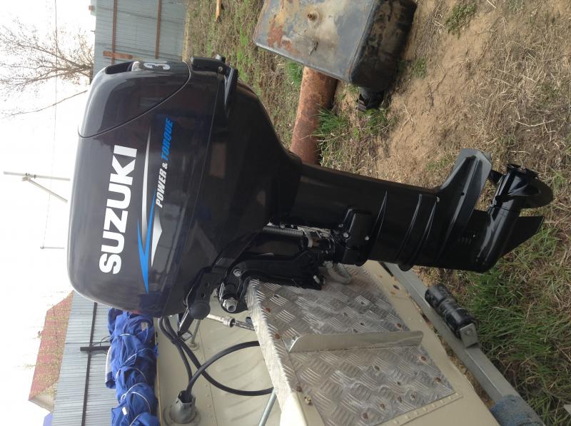

Вот мой мотор, брал в 2015 году. Только у меня RL

Понятия не имею, а какая может быть сборка?
kapitanssb
30.10.2014
649
МО,Серпухов
Тайланд

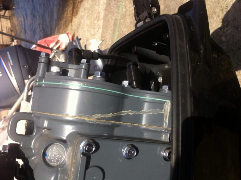

Добрый день форумчане! Вчера перед открытием нового сезона , решил осмотреть мотор . Под крышкой обнаружил потеки воды из под прокладки ГБЦ. Соседи по базе говорят, что у 2 х тактников это нормально, нужно протягивать ежегодно. Возник вопрос - по какой схеме тянуть и с каким усилием ? И вообще на сколько это страшно ( я про потеки ) ?

Фото
Лови Руководство по ТО: https://yadi.sk/public/?hash=4Zr5y/np2X ... 9MTXhd4%3D
там все подробно расписано :) , удачи!
