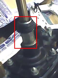

Добрый день. Подскажите как правильно называется эта втулка на валу с двумя резинками (предохраняет сальник вала и помпу от выхлопа). Католажные номера нашел на мегазипе, а названия там нет.

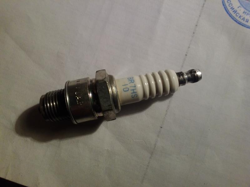

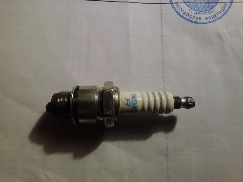

У кого какие свечи ?
ТаргеТ
06.07.2015
152
24
г. Волгоград
ТаргеТ
Просто Крым
Вихрь 30, Сузуки DT30
У меня тоже стоят пока-что такие-же, родные. Но в прошлом году купил запасные NGK в желтых коробочках по 200 руб. шт. А были в продаже ещё в коробочках с логотипом сузуки по 310 руб. шт. Продавец начал распинаться, что мол свечи за 310 руб. ходят ого...го, а вот за 200 руб. (производства турции по словам продавана) не ходят. У кого есть опыт эксплуатации свечей по 310 и 200 руб. - поделитесь

если готов переплачивать за логотип, то за 310. а вообще-то сузуки не производит свечей, это скорее всего NGK или DENSO смотря какая маркировка. и то и другое надёжно.

Denso еще и дешевле в 1,5 раза. :)

Из отечественных аналог - А21
А21В
Ну да, свечи за 310 руб. на коробочке логотип сузуки, а на самой свечи - NGK.

ну так я о чём и говорю. всё это уже давно проходили. свечи подбираются по калильному числу.
