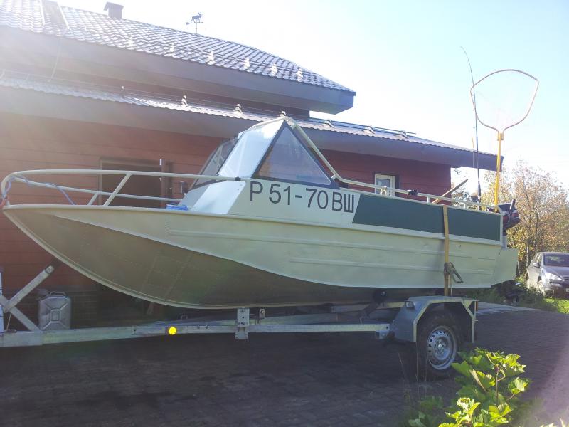

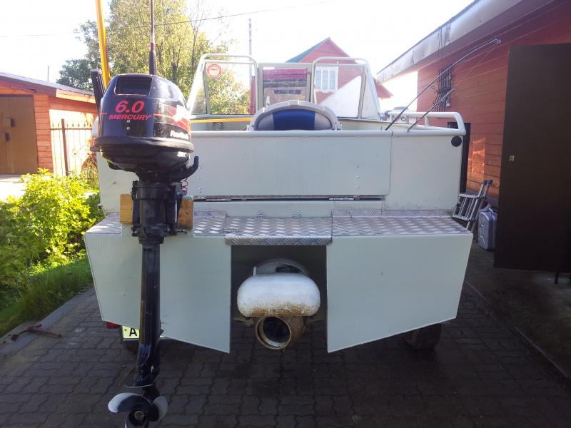

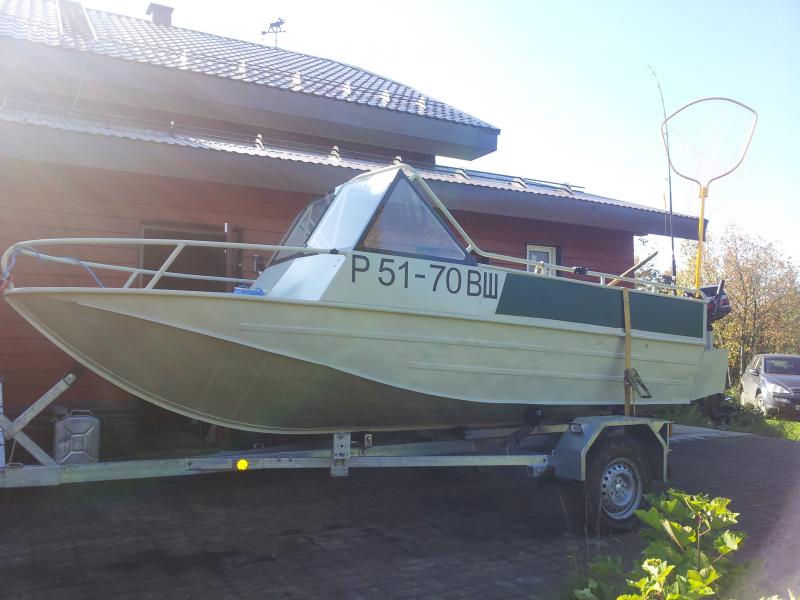

Всем привет. У меня в эксплуатации на Рыбинке катер Днепр с водометом от Амура. Двигатель 1600 см3 от Калины 8 клапанный. Есть несколько вопросов. По спокойной воде катер просто супер - скорость 53 км/ч на 5000 об. Глиссер начинается с 3500 ( скорость 32км/ч) . Лыжи и пр. - все хорошо. Очень хорошо зарекомендовал себя в водоизмещающем режиме при троллинге под малым мотором. В общем не страшно попасть в шторм. Проблемы при глиссировании на волнении - очень сильные удары в корпус. Скорость надо снижать и не упасть с глиссера. Да и за корпус переживаю - выдержит ли. Нашел способ - опускаю над соплом лопату (получается типа трима), она у меня на приводе от стеклоподъемника, но управляемость вообще никакая становится ( струя бьет вниз). В общем нужна "помощь зала":
1. как укрепить днище (металл тонковат).
2. Нужны ли реданы
3. как снизить удары в корпус при волнении.

Интересный Днепр.
Имхо мое личное по вашим вопросам
Удары приходятся на волне при любой загруженности лодки,все зависит от самой волны и скорости прохождения,чем меньше скорость,тем тише удары.
Народ клеит виброизол на дно,сам не пробовал,но слышал что тише становится. Я в волну мелкую,но частую вообще еле-еле иду,т.к. тоже переживаю за клепки. Лучше сбавить,чем потом подтягивать.
Реданы однозначно не помешают,в след. сезоне буду ваять. пропадет рысканье,которое присуще этой модели.
В высокую волну он хорошо переваливается через нее.

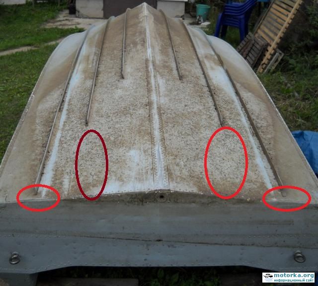

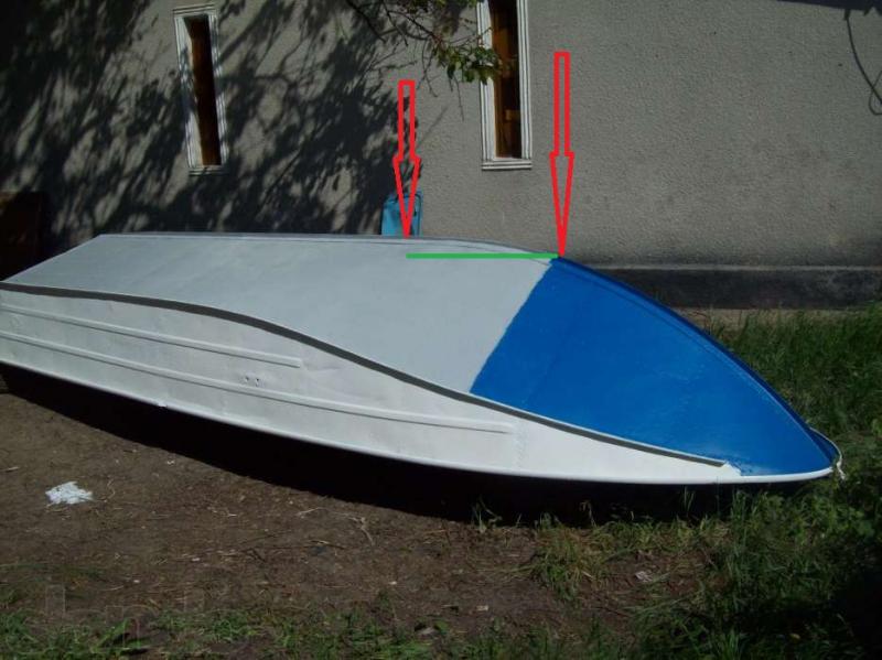

Удары в основном приходятся на эту часть
А есть фото салона и моторного отсека,хочется глянуть.

По моим ощущениям, правильно - удары приходятся примерно в это место. А если просто уголки приклепать (не реданы), они же по идее тоже усилят днище. И работа проще. И рысканье должно пропасть. У меня сделана шумоизоляция моторного отсека автомобильными материалами. На самом деле стало тише и комфортнее. Но все таки днище надо усиливать, а не шум убавлять
Уголки куда,под слани,крепкий пол сделать? просто не понял вопроса. Если на полы то можно сделать,но к ударам о волны на мой взгляд они отношения не имеют.
Если вы про уголки вместо реданов,то реданами они и станут как раз,а какого усиления днища вы ждете? Металл на днище не заменить,реданы никак не спасут от ударов.

Реданы в моем понимании отличаются от уголков. редан дает горизонтальную площадку , на которой судно может глиссировать, а уголок, приклепанный снаружи, просто усиливает днище , частично защищает днище от повреждений при швартовке, и возможно уменьшает рысканье. Сделать правильные реданы намного сложнее, чем приклепать защитные уголки. Уголки от ударов не спасут, но вроде как на волнении спокойнее, что лодка не развалится.

ИМХО я бы сделал именно так, по принципу ОКА-4 по 3 на сторону при таком же расположении и длине, тем более, что Днепр изначально конструировался с этими реданами, но ушлые "рационализаторы" производственных процессов их из производственного процесса "уэкономили" :D и ..... изуродовали отличную лодку!!! :(

Дмитрий,а есть смысл в Днепре редан длинный доводить до транцевой доски? Имею ввиду тот,который самый длинный?т.к. лодка килевая,сейчас даже с их отсутствием при повороте нет заноса кормы как на Крыме скажем?

На последнем фото как раз уголки, а не реданы. Какой это катер ?
Есть и большой :yes: , лодка на него "встаёт" и смачиваемая поверхность соответственно уменьшается, а Днепр как ты сам сказал оч килевАтый, ему этот "подъём" как и Ока-4 - в жИлу :good:
Уголки(гидрошайбы) - есть разновидность реданов и эффективность их работы не сильно отличается от классических :pardon: ... На фото днище Ока-4 :good: ... даже скорее просто Ока, у неё угол килеватости на транце меньше :)

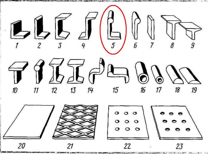

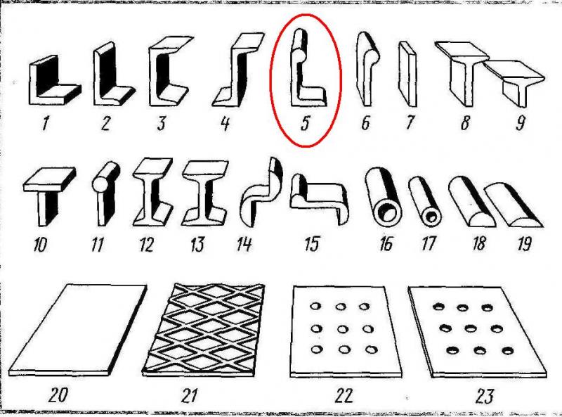

нашел в интернете - эти уголки называются углобульбовые профили. Ну и вопрос остается - укрепят они днище ? к чему их крепить ? Какая схема расположения ?
Что касается пены - есть специальная двухкомпонентная пена, ценник дороже в три раза, но она воду не впитывает.
Олег, они "углобульбовые", т.к. их профиль(срез) имеет хитрую форму(№5), а без этого утолщения - просто уголки :D
Днище укрепЯт однозначно, ибо станут теми же стрингерами, только не внутри, а снаружи :good: ...
Крепить ИМХО только по схеме Ока-4, на форуме есть владельцы этой лодки, думаю не откажут в замЕрах - дерзАй ;)

нашел в продаже только уголки толщ. 2мм. 30х30 . Хватит ?
То что надо :good:
